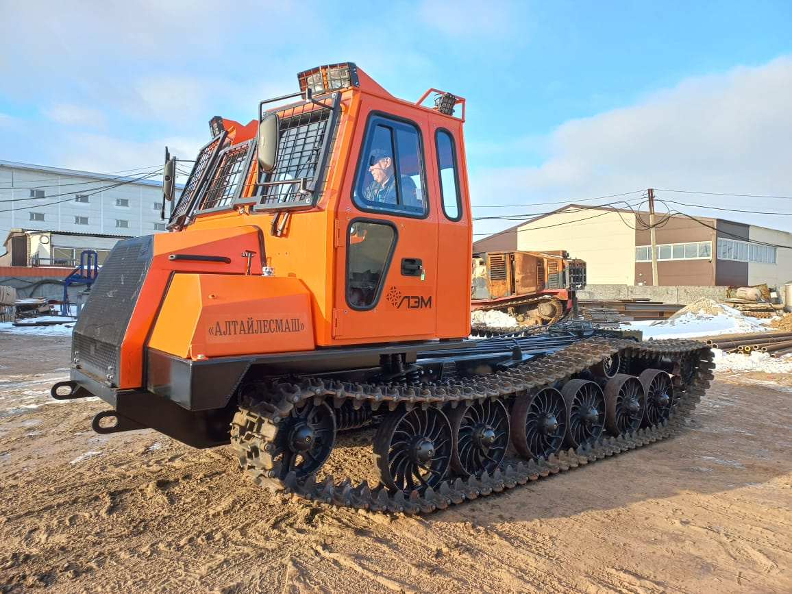

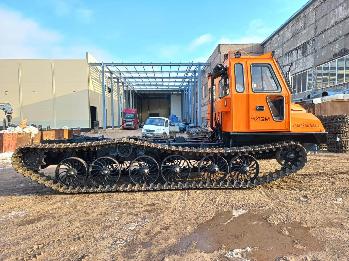

Машина гусеничная ТЛ-5АЛМ предназначена для использования в качестве шасси для различного специального оборудования (бурильное, крановое оборудование и др.), нагружающие факторы которых не превышают показателей технической характеристики машины.
Машина может эксплуатироваться в макроклиматических районах с умеренным климатом по ГОСТ 15150-69.

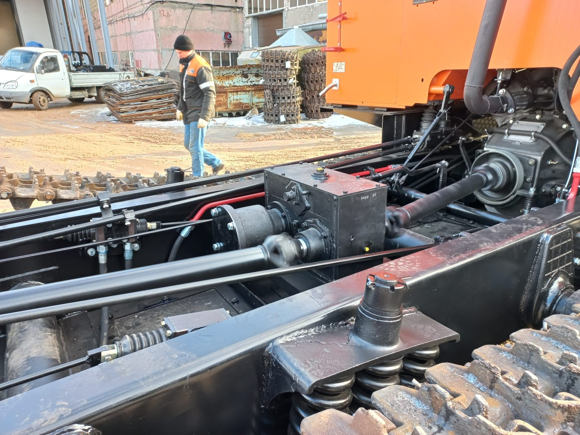

  • Подвеска - независимая, рычажно-балансирная с шестью каретками, все каретки подрессоренные;
  • Трансмиссия - механическая с ленточными тормозами;
  • Коробка передач - 4-ступенчатая с подвижными шестернями;
  • Муфта сцепления (установлена на дизеле) - двухдисковая постоянно замкнутого типа с гасителем крутильных колебаний;
