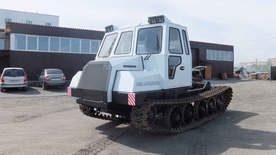

Машина гусеничная ТЛ-5АЛМ предназначена для использования в качестве шасси для различного специального оборудования (бурильное, крановое оборудование и др.), нагружающие факторы которых не превышают показателей технической характеристики машины.
Машина может эксплуатироваться в макроклиматических районах с умеренным климатом по ГОСТ 15150-69.
Технические характеристики:
  • Тяговый класс - 4;
  • Габаритные размеры машины, мм:
    – длина - 5920±100
    – ширина* - 2550 ± 20
    – высота - 2970± 20;
  • Дорожный просвет, мм - 535± 15;
  • Ширина гусеницы, мм - 500/550/600;
  • Масса, кг: конструкционная - 14110± 3,5%; эксплуатационная - 14520± 3,5%;
  • Количество цилиндров - 8;
  • Рабочий объем цилиндров, л - 14,86;
  • Мощность эксплуатационная, кВт (л.с.) - 132,0 (180);
  • Тип системы охлаждения - жидкостная, с принудительной циркуляцией;
  • Подвеска - независимая, рычажно-балансирная с шестью каретками, все каретки подрессоренные;
  • Трансмиссия - механическая с ленточными тормозами;
  • Коробка передач - 4-ступенчатая с подвижными шестернями;
  • Муфта сцепления (установлена на дизеле) - двухдисковая постоянно замкнутого типа с гасителем крутильных колебаний;
  • Число передач:
    – переднего хода (с реверс-редуктором) - 4(8)
    – заднего хода (с реверс-редуктором) - 1(4);
  • Диапазон скоростей, км/ч: основной - 2,85…12,79; с реверс-редуктором - 4,36…8,38;
  • Механизм поворота - планетарный, сдвоенный, одноступенчатый с двумя сухими ленточными планетарными и двумя остановочными тормозами;
  • Кабина - трехместная, цельнометаллическая, каркасная, шумовиброизолированная;
  • Электросистема:
    – напряжение сети, В - 24
    – аккумуляторная батарея - наличие;
  • Гидравлическая система - С двумя гидронасосами и двумя гидравлическими баками;
  • Номинальная объемная подача гидронасоса, л/мин* - 24,5; 56;
  • Распределитель - трехсекционный;
  • Гидроусилители управления - следящего действия по перемещению;
  • Объем масляного бака, л - 20/ 80 / 100;
  • Объем топливного бака, л - 320.
*справочные данные
Дополнительные опции:
  • двигатель (для ТЛ-5АЛМ применяется двигатель только ЯМЗ-238) - ЯМЗ-238ГМ2;
  • стеклопакет;
  • аварийно-вентиляционный люк;
  • упряжная скоба;
  • гусеница*: 500 / 600 (при выборе данной опции, нужно учитывать, что транспортный габарит становится не стандартный).
  • Дополнительные опции для эксплуатации при низких температурах:
  • подогреватель топливопроводов Termoline;
  • подогреватель топливных фильтров (для двигателя А-01);
  • функция антиобледенения стекл;
  • термокейсы, АКБ;
  • пластины подогрева АКБ;
  • масла и смазки для эксплуатации при низких температурах
РВД для низких температур.
  • кондиционер;
  • КОМ (механический отбор);
  • лебедка:механическая / гидравлическая;
  • система автоматического пожаротушения;
  • прибор спутникового мониторинга;
  • контроль расхода топлива;
  • камера;
  • преобразователь напряжения.
