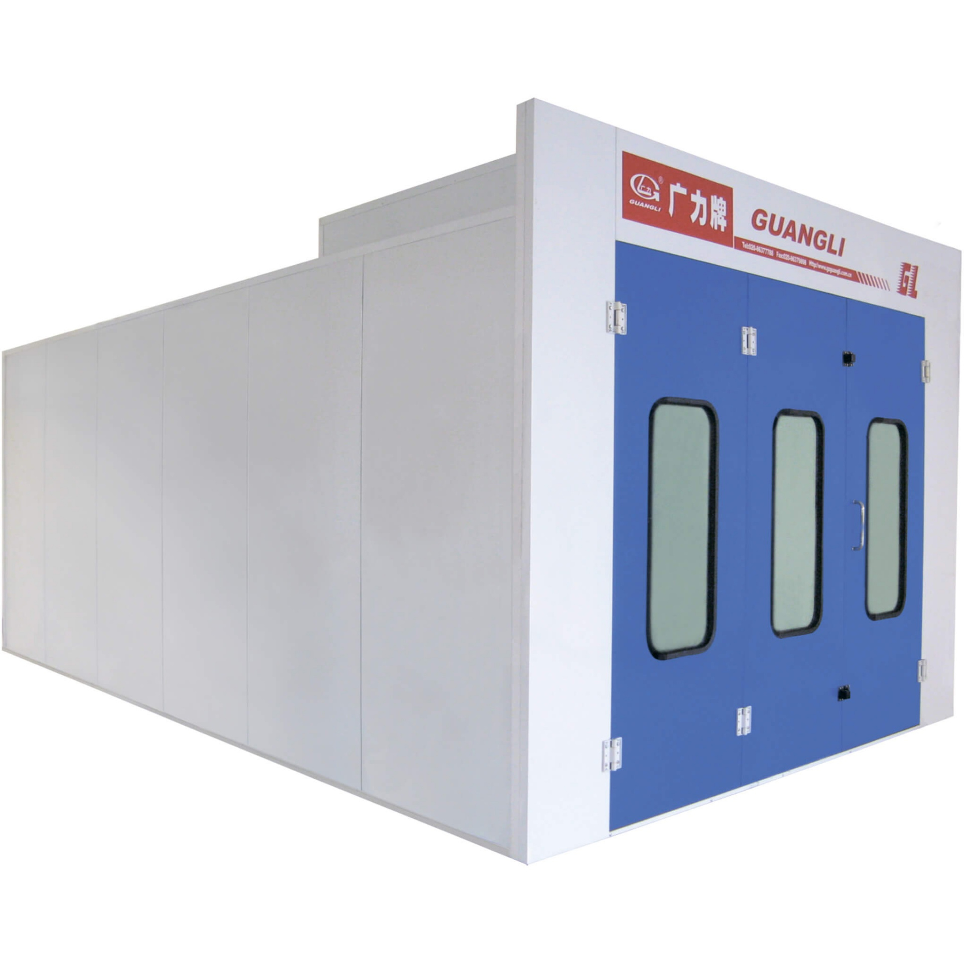

Окрасочно-сушильная камера Guangli GL1 устанавливается на бетонное основание. Корпус камеры Guangli GL1 собирается из сэндвич-панелей толщиной 50 мм, в качестве наполнителя используется пенополистирол. Опционально можно в качестве наполнителя использовать минеральную вату. Фронтальная дверь Guangli GL1 состоит из 3-х секций (створок). Одна из створок используется в качестве аварийного выхода и оборудована пневматическим затвором.
Вытяжной вентилятор состоит из 1-го нереверсивного центробежного вентилятора мощностью 5.5 кВт. Вытяжной воздуховод окрасочно-сушильной камеры включает в себя 3 метра прямой трубы, одну трубу, изогнутую на 90˚, одну трубу, изогнутую на 60˚. Фильтрующие элементы монтируются на заднюю стенную панель. Потолочный фильтр камеры состоит из 2-х фильтров, которые монтируются над несущей рамой, выполненной из стали и покрашенной порошковым покрытием.
Верхнее освещение состоит из 8 плафонов, каждый плафон состоит из 4 ламп по 18 Вт. Блок управления и его компоненты сделаны в Китае, они защищены от перегрузки, перегрева и пропадания фазы, мотор с линейным приводом. В качестве опции можно заказать передвижную инфракрасную сушку.
НаименованиеХарактеристика
СтеныСэндвич-панель 50 мм., наполненная пенополистиролом
ОснованиеУстанавливается на ровный бетонный пол
Наружные размерыДлина — 8.1 м, ширина — 4 м, высота — 3.2 м
Внутренние размерыДлина — 6.9 м, ширина — 3.9 м, высота — 2.7 м
Главная дверьТрехстворчатая, ширина — 3 м, высота — 2.7 м
Аварийная дверьШирина — 1.0 м, высота — 2.7 м, алюминиевый сэндвич
ОсвещениеВерхний уровень — 32 лампы по 18 Вт
Нижний уровень — отсутствует
Воздухообмен18000 м3/час
Скорость потока воздуха 0.25 – 0.35 м/с
Вентиляционные агрегатыВытяжной вентилятор мощность 5.5 кВт
Система фильтровФильтр предв. очистки: степень фильтрации – 80%
Потолочный фильтр: степень фильтрации – 98%
Фильтр задней стенки: степень фильтрации – 95%
ПитаниеЭлектрическая трехфазная сеть напряжением 380 В, 9.5 кВт — 26 А
Сушка с помощью инфракрасного излученияОпция
