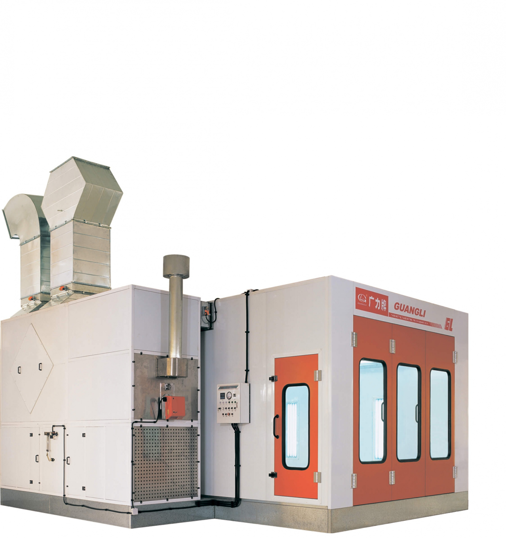

Окрасочно-сушильная камера Guangli GL6 имеет в своей основе металлическое основание высотой 30 см. Напольные решётки выдерживает нагрузку до 600 кг на одно колесо. В стандартном исполнении камера Guangli GL6 комплектуется дизельной горелкой из нержавеющей стали Riello RG5S итальянского производства. Мощность горелки составляет 300 кВт, 90 % нагретого воздуха подвергается рециркуляции. Корпус Guangli GL6 собирается из сэндвич-панелей толщиной 50 мм, в качестве наполнителя используется пенополистирол. Опционально можно в качестве наполнителя можно использовать минеральную вату. Фронтальная дверь камеры состоит из 3-х створок, аварийная дверь находится сбоку, она оборудована пневматическим затвором.
Данная окрасочно-сушильная камера оборудована двумя вентиляторами: приточным и вытяжным. Наличие двух вентиляторов позволяет обеспечивать воздухообмен внутри камеры до 30 000 м³/ч, скорость потока воздуха внутри камеры составляет 0.3 — 0.5 м/с. Приточный вентилятор обладает мощностью 11 кВт, мощность вытяжного вентилятора составляет также 11 кВт. Данная модель поставляется с рекуператором горячего воздуха. Вытяжной воздуховод, включает в себя 4 метра прямой трубы, один 90˚ отвод, один 60˚ отвод, 5 метров прямой трубы и 2 небольших отвода. Окрасочно-сушильная камера Guangli GL6 оборудована вытяжной шиберной заслонкой с ручным приводом. В качестве опции можно заказать вытяжную шиберную заслонку с электрическим приводом. Заслонка, переключающая режимы окраска/сушка, срабатывает автоматически посредством пневматики.
Система фильтров состоит из: потолочного фильтра (степень фильтрации 98 %), напольного фильтра (степень фильтрации 95 %) и фильтра предварительной очистки (степень фильтрации 80 %). Потолочный фильтр состоит из 6-и фильтров, которые монтируются над несущей рамой, выполненной из стали и покрашенной порошковым покрытием. Напольный фильтр состоит из 5-и частей и 2-х выпускных фильтров.
Верхнее освещение состоит из 10 плафонов, каждый плафон состоит из 4 ламп по 40 Вт. На данной модели используется дополнительное боковое освещение, оно включает в себя 8 плафонов, в каждом по 4 лампы мощностью по 40 Вт каждая. Блок управления и его компоненты импортного производства (Mitsubishi, Omron), они защищены от перегрузки, перегрева, пропадания фазы и от фазовой синхронизации, мотор с Y/Δ запуском. При истечении заданных значений времени, работа камеры автоматически прекращается. Покраска происходит при постоянной температуре. Питание камеры осуществляется посредством трёхфазной сети с напряжением 380 В, мощность установки 26 кВт.
