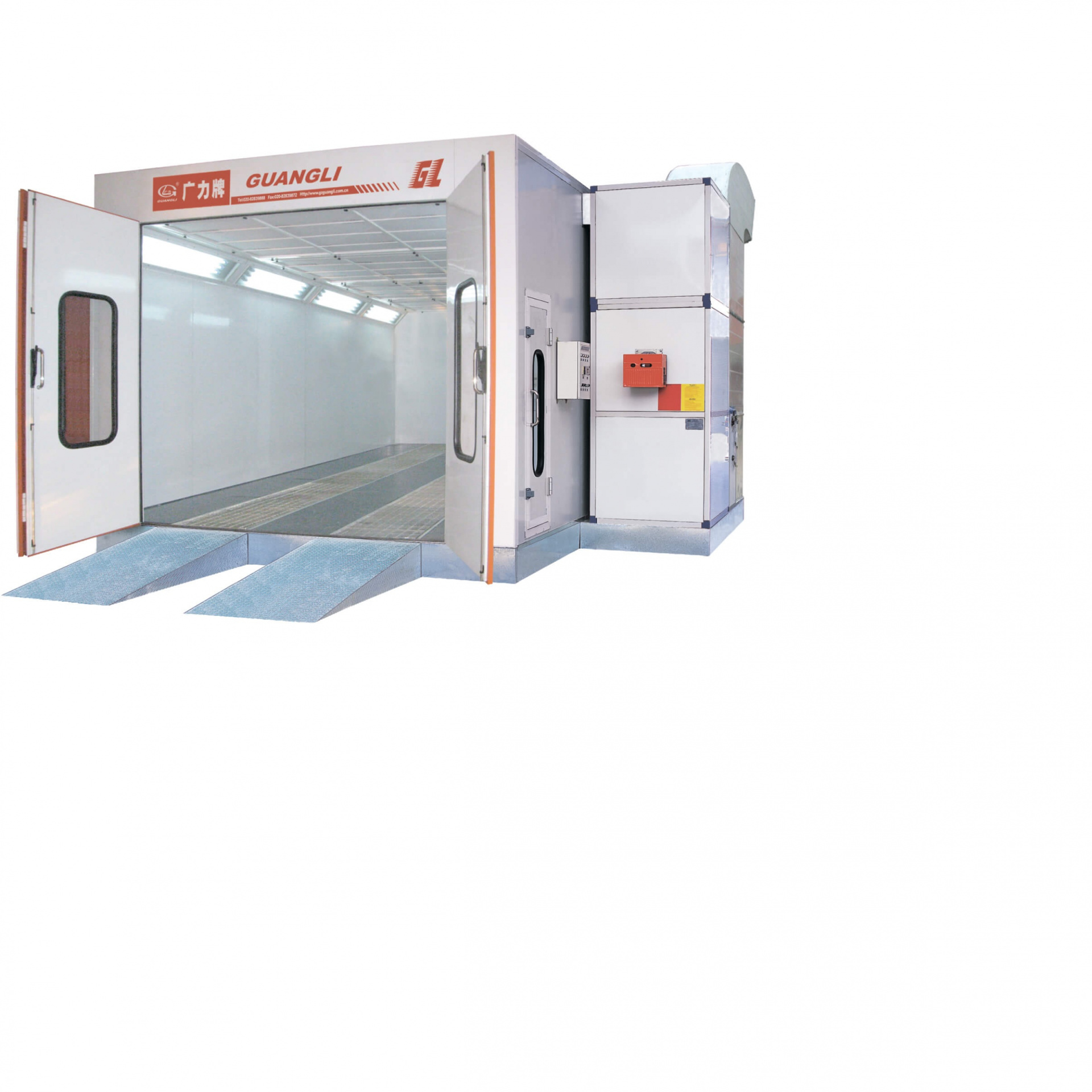

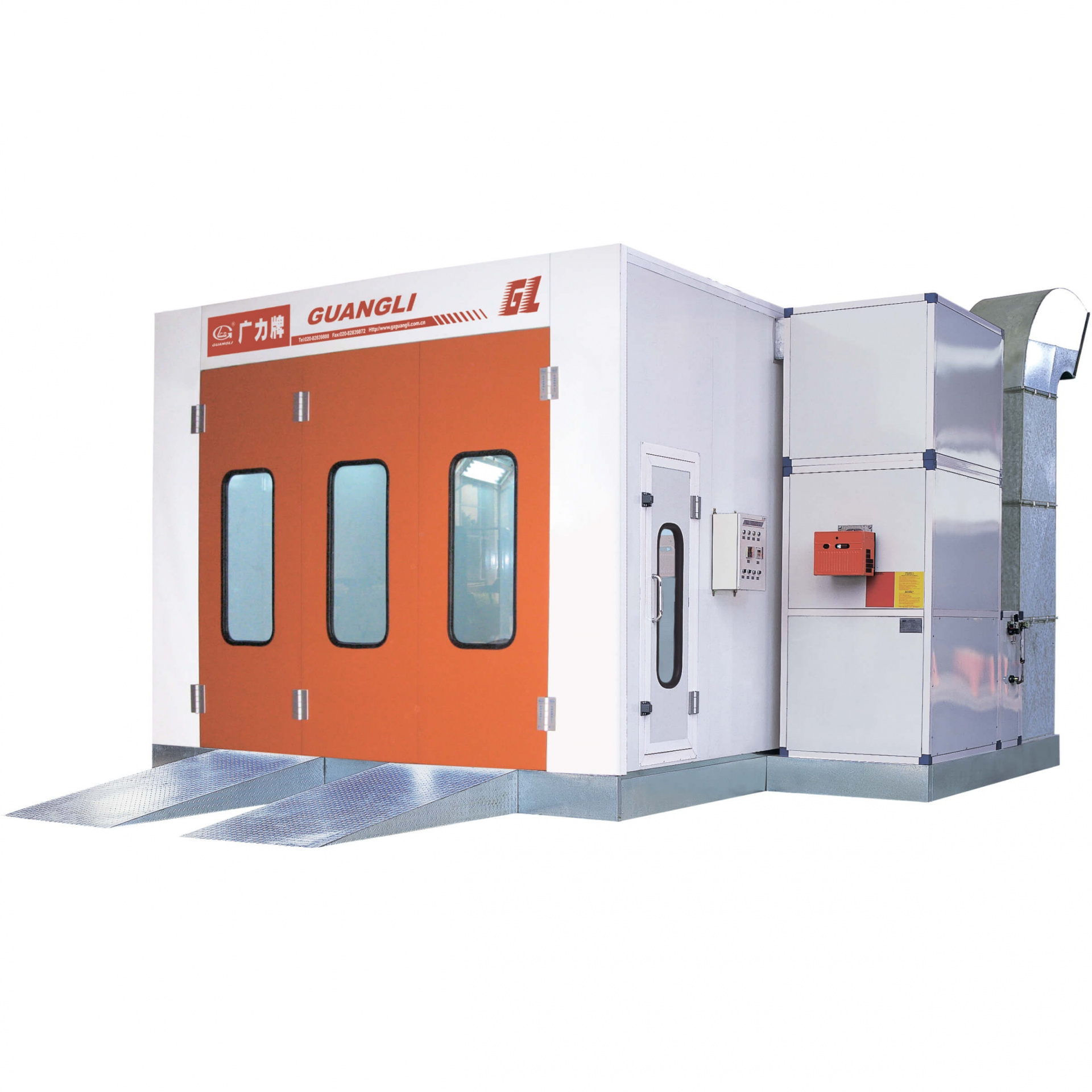

Окрасочно-сушильная камера Guangli GL2 имеет в своей основе металлическое основание высотой 25 см, напольные решётки выдерживает нагрузку до 600 кг на одно колесо. В стандартном исполнении камера Guangli GL2 комплектуется дизельной горелкой из нержавеющей стали Riello 40 G20 итальянского производства, мощность горелки составляет 185 кВт. Корпус Guangli GL2 собирается из сэндвич-панелей толщиной 50 мм, в качестве наполнителя используется пенополистирол, опционально можно в качестве наполнителя использовать минеральную вату. Фронтальная дверь окрасочно-сушильной камеры состоит из 3-х створок, аварийная дверь находится сбоку камеры, она оборудована пневматическим затвором. Окрасочно-сушильная камера Guangli GL2 оборудована двумя вентиляторами: приточным и вытяжным (особенность комплектации). Наличие двух вентиляторов позволяет увеличить воздухообмен внутри камеры до 24 000 м³/час. Приточный вентилятор обладает мощностью 5.5 кВт, мощность вытяжного вентилятора составляет 4 кВт. Заслонка, переключающая режимы окраска/сушка, срабатывает автоматически посредством пневматики. Система фильтров состоит из: потолочного фильтра (степень фильтрации 98%), напольного фильтра (степень фильтрации 95%) и фильтра предварительной очистки (степень фильтрации 80%). Потолочный фильтр окрасочно-сушильной камеры состоит из 4-х фильтров, которые монтируются над несущей рамой, выполненной из стали и покрашенной порошковым покрытием. Напольный фильтр состоит из 2-х частей и одного выпускного фильтра. Верхнее освещение состоит из 10 плафонов, каждый плафон состоит из 4 ламп по 40 Вт. Блок управления и его компоненты произведены в Китае, они защищены от перегрузки, перегрева и пропадания фазы, мотор с линейным приводом. При истечении заданных значений времени, работа камеры автоматически прекращается. Покраска происходит при постоянной температуре. Питание камеры осуществляется посредством трёхфазной сети напряжением 380 В, мощность установки 9.5 кВт.
Технические характеристики
НаименованиеХарактеристика
СтеныСэндвич-панель, наполненная пенополистиролом
ОснованиеМеталлическое основание камеры и группы притока высотой 25 см
Наружные размерыДлина — 7 м, ширина — 5.3 м, высота — 3.5 м
Внутренние размерыДлина — 6.9 м, ширина — 3.9 м, высота — 2.7 м
Главная дверьТрехстворчатая, ширина — 3 м, высота — 2.7 м
Аварийная дверьШирина — 0.8 м, высота — 2 м, алюминиевый сэндвич
ОсвещениеВерхний уровень — 40 ламп по 36 Вт
Нижний уровень — 16 ламп по 18 Вт
Воздухообмен18000 м3/час
Скорость потока воздуха до 0.2 м/с
Вентиляционные агрегатыВытяжной вентилятор мощностью 5.5 кВт
Вытяжной вентилятор мощностью 4 кВт
Температурные режимыГорелка RIELLO G20, тепловая мощность 200 кВт
Рециркуляция — 90% теплого воздуха
Температура: цикл покраски — 20°С при -3°С, цикл сушки — 60° / 80°С
Система фильтровФильтр предварительной очистки: степень фильтрации — 80%
Потолочный фильтр: степень фильтрации — 98%
Напольный фильтр: степень фильтрации — 95%
Решетки напольныеДве полосы решеток, нагрузка — 600 кг на колесо
ПитаниеЭлектрическая трехфазная сеть напряжением 380 В, 11 кВт — 26 А
