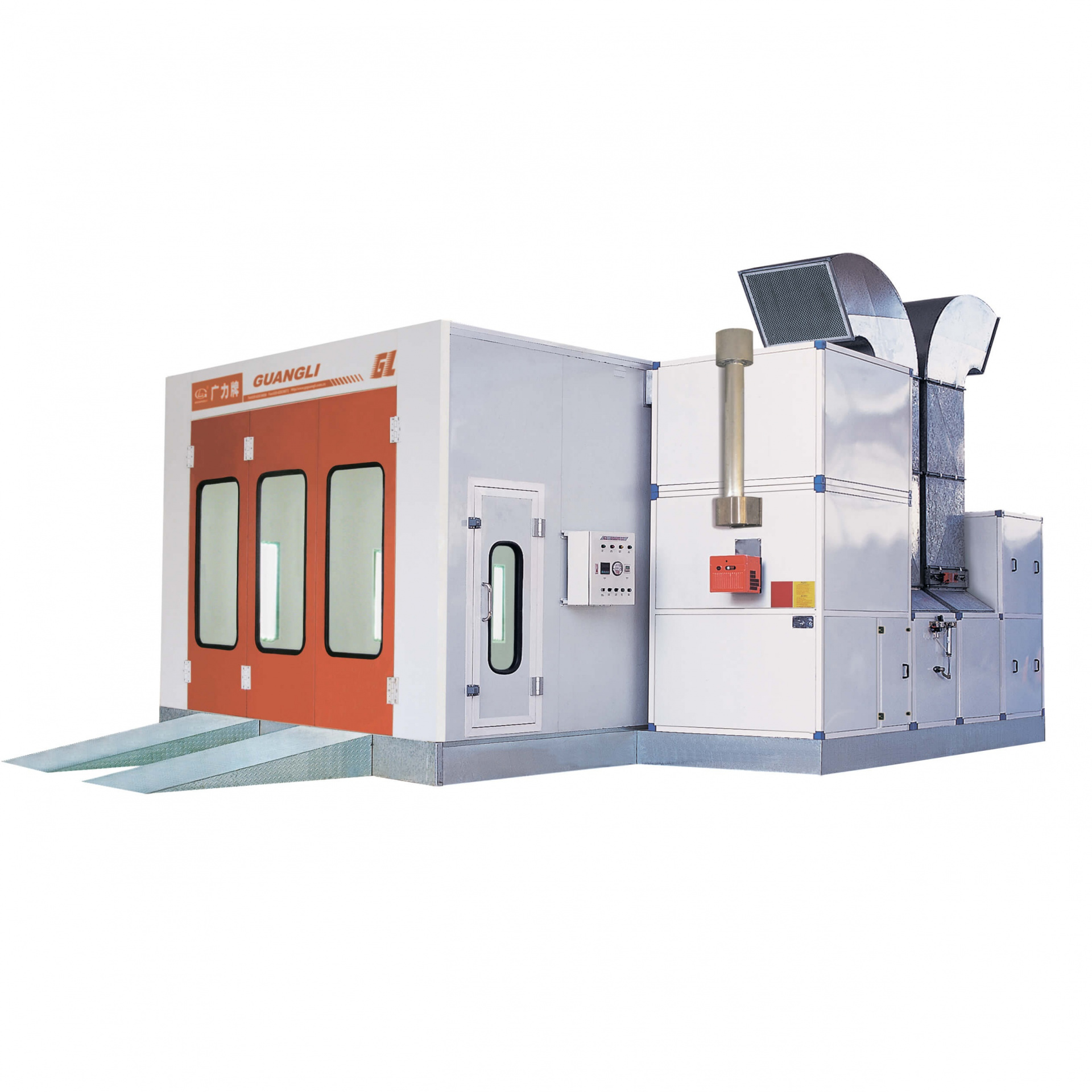

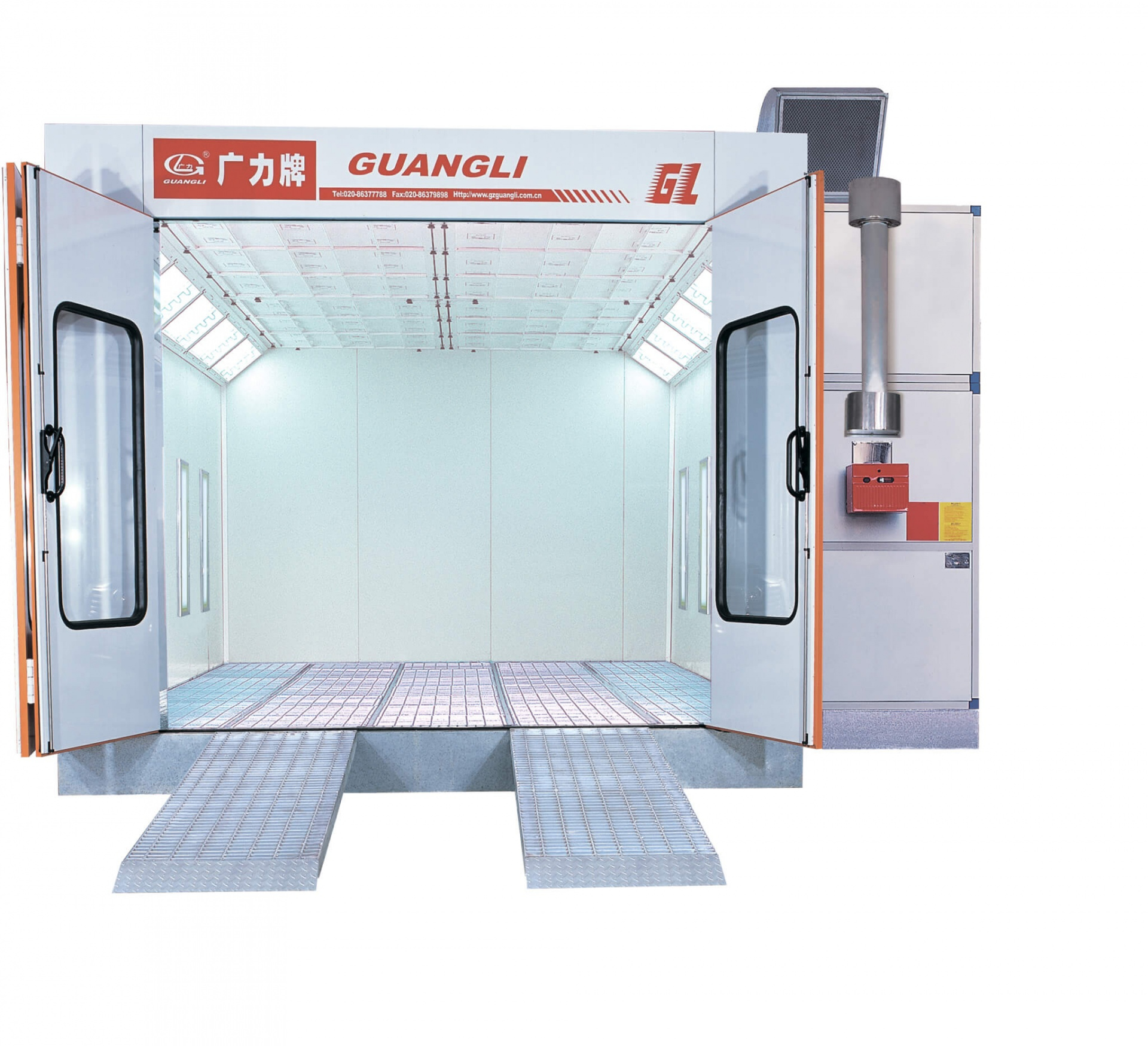

Окрасочно-сушильная камера Guangli GL4 имеет в своей основе металлическое основание. Напольные решётки выдерживает нагрузку до 600 кг на одно колесо. В стандартном исполнении камера Guangli GL4 комплектуется дизельной горелкой из нержавеющей стали Riello G20 итальянского производства. Мощность горелки составляет 200 кВт, 90 % нагретого воздуха подвергается рециркуляции. Корпус Guangli GL4 собирается из сэндвич-панелей толщиной 50 мм, в качестве наполнителя используется пенополистирол. Опционально можно в качестве наполнителя можно использовать минеральную вату. Фронтальная дверь камеры состоит из 3-х створок, аварийная дверь находится сбоку камеры, она оборудована пневматическим затвором.
Данная окрасочно-сушильная камера оборудована двумя вентиляторами: приточным и вытяжным. Наличие двух вентиляторов позволяет обеспечивать воздухообмен до 24 000 м³/ч, скорость потока воздуха составляет 0.3 — 0.5 м/с. Приточный вентилятор обладает мощностью 7.5 кВт, мощность вытяжного вентилятора составляет также 7.5 кВт. Вытяжной воздуховод покрасочной камеры включает в себя 4 метра прямой трубы, один 90˚ отвод, один 60˚ отвод, 5 метров прямой трубы и 2 небольших отвода. Окрасочно-сушильная камера Guangli GL4 оборудована вытяжной шиберной заслонкой с ручным приводом. В качестве опции можно заказать вытяжную шиберную заслонку с электрическим приводом. Заслонка, переключающая режимы окраска/сушка, срабатывает автоматически посредством пневматики.
Система фильтров состоит из: потолочного фильтра (степень фильтрации 98 %), напольного фильтра (степень фильтрации 95 %) и фильтра предварительной очистки (степень фильтрации 80 %). Потолочный фильтр состоит из 6-и фильтров, которые монтируются над несущей рамой, выполненной из стали и покрашенной порошковым покрытием. Напольный фильтр состоит из 5-и частей и 2-х выпускных фильтров. Верхнее освещение камеры Guangli GL4 состоит из 10 плафонов, каждый плафон состоит из 4 ламп по 40 Вт. На данной модели используется дополнительное боковое освещение, оно включает в себя 8 плафонов, в каждом по 2 лампы мощностью по 40 Вт каждая. Блок управления и его компоненты импортного производства (Mitsubishi, Omron), они защищены от перегрузки, перегрева, пропадания фазы и от фазовой синхронизации, мотор с Y/Δ запуском. При истечении заданных значений времени, работа Guangli GL4 автоматически прекращается. Покраска происходит при постоянной температуре. Питание камеры осуществляется посредством трёхфазной сети с напряжением 380 В, мощность установки 18 кВт.
Технические характеристики
НаименованиеХарактеристика
СтеныСэндвич-панель, 50мм
Наружные размерыДлина — 7.0 м, ширина — 5.3 м, высота — 3.5 м
Внутренние размерыДлина — 6.9 м, ширина — 3.9 м, высота — 2.7 м
Главная дверьТрехстворчатая ширина — 3 м, высота — 2.7 м
Аварийная дверьШирина — 0.8 м, высота — 2.0 м
ОсвещениеВерхний уровень — 40 ламп по 40 Вт
Нижний уровень — 16 ламп по 40Вт
Воздухообмен26 000 м3/ч
Скорость потока воздуха 0.3 — 0.5 м/с
Вентиляционные агрегатыПриточный вентилятор мощностью 7.5 кВт
Вытяжной вентилятор мощностью 7.5 кВт
Температурные режимыГорелка RIELLO RG5S, тепловая мощность — 300 кВт
Рециркуляция — 90 % теплого воздуха
Температура: цикл покраски -20°С при  -3°С; цикл сушки – 60°/ 80°С
Система фильтровФильтр предварительной очистки: степень фильтрации — 80 %
Потолочный фильтр: степень фильтрации — 98 %
Напольный фильтр: степень фильтрации — 95 %
Решетки напольныеПолнорешетчатый пол, максимальная нагрузка – 600 кг на колесо
ПитаниеЭлектрическая трехфазная сеть напряжением 380 В, 18 кВт — 26 А
