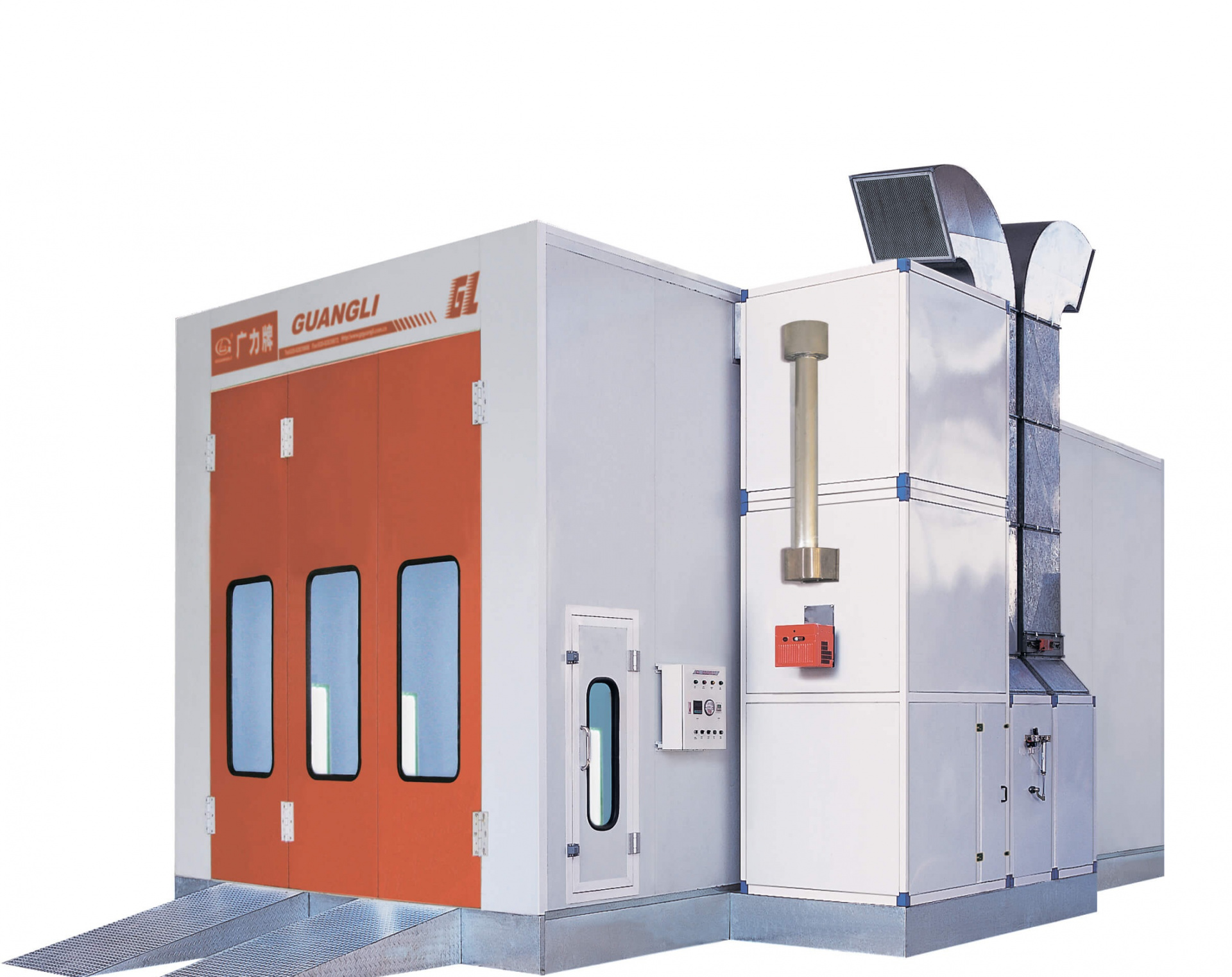

Окрасочно-сушильная камера Guangli GL9 имеет в своей основе металлическое основание высотой 30 см. Напольные решётки (цельные) выдерживает нагрузку до 600 кг на одно колесо. В стандартном исполнении камера Guangli GL9 комплектуется дизельной горелкой из нержавеющей стали Riello G20S итальянского производства. Мощность горелки составляет 200 кВт, 90 % нагретого воздуха подвергается рециркуляции. Корпус Guangli GL9 собирается из сэндвич-панелей толщиной 50 мм, в качестве наполнителя используется пенополистирол. Опционально можно в качестве наполнителя можно использовать минеральную вату. Фронтальная дверь камеры состоит из 3-х створок, аварийная дверь находится сбоку камеры, она оборудована пневматическим затвором.
Данная окрасочно-сушильная камера оборудована двумя вентиляторами: приточным и вытяжным. Наличие двух вентиляторов позволяет обеспечивать воздухообмен внутри камеры до 36 000 м³/час, скорость потока воздуха внутри камеры составляет 0.25 — 0.35 м/с. Приточный вентилятор обладает мощностью 11 кВт, мощность вытяжного вентилятора составляет 7.5 кВт. Вытяжной воздуховод покрасочной камеры, включает в себя 5 метров прямой трубы, один 90˚ отвод, один 60˚ отвод, 5 метров прямой трубы и 2 небольших отвода. Заслонка, переключающая режимы окраска/сушка, срабатывает автоматически посредством пневматики.
Система фильтров состоит из: потолочного фильтра (степень фильтрации 98 %), напольного фильтра (степень фильтрации 95 %) и фильтра предварительной очистки (степень фильтрации 80 %). Потолочный фильтр состоит из 8-и фильтров, которые монтируются над несущей рамой, выполненной из стали и покрашенной порошковым покрытием. Напольный фильтр состоит из 5-и частей и 2-х выпускных фильтров.
Верхнее освещение состоит из 12 плафонов, каждый плафон состоит из 4 ламп по 40 Вт. На данной модели используется дополнительное боковое освещение, оно включает в себя 10 плафонов, в каждом по 4 лампы мощностью по 40 Вт каждая. Блок управления и его компоненты импортного производства (Mitsubishi, Omron), они защищены от перегрузки, перегрева, пропадания фазы и от фазовой синхронизации, мотор с Y/Δ запуском. При истечении заданных значений времени, работа камеры автоматически прекращается. Покраска происходит при постоянной температуре. Питание окрасочно-сушильной камеры Guangli GL9 осуществляется посредством трёхфазной сети с напряжением 380 В, мощность установки 22.5 кВт.
Технические характеристики
НаименованиеХарактеристики
СтеныСэндвич-панель, наполнение полистирол, 50 мм
ОснованиеМеталлическое основание камеры и группы притока высотой 30 см
Наружные размерыДлина — 8.7 м, ширина — 5.6 м, высота — 4.2 м
Внутренние размерыДлина — 8.6 м, ширина — 4 м, высота — 3.5 м
Главная дверьТрехстворчатая, ширина 3 м, высота 3.4 м
Аварийная дверьШирина — 0.8 м, высота — 2 м
ОсвещениеВерхний уровень — 48 ламп по 40 Вт
Нижний уровень — 20 ламп по 40 Вт
Воздухообмен36000 м3/ч
Скорость потока воздуха 0.3 — 0.5 м/с
Вентиляционные агрегатыПриточный вентилятор мощность 11 кВт
Вытяжной вентилятор мощность 7.5 кВт
Температурные режимыГорелка RIELLO G20, тепловая мощность 200 кВт
рециркуляция — 90% теплого воздуха
Система фильтровФильтр предв. очистки: степень фильтрации — 80 %
Потолочный фильтр: степень фильтрации — 98 %
Напольный фильтр: степень фильтрации — 95 %
Решетки напольныеПолнорешетчатый пол. Маx нагрузка – 600 кг на колесо
ПитаниеЭлектрическая трехфазная сеть напряжением 380 В, 22.5 кВт — 26 А
