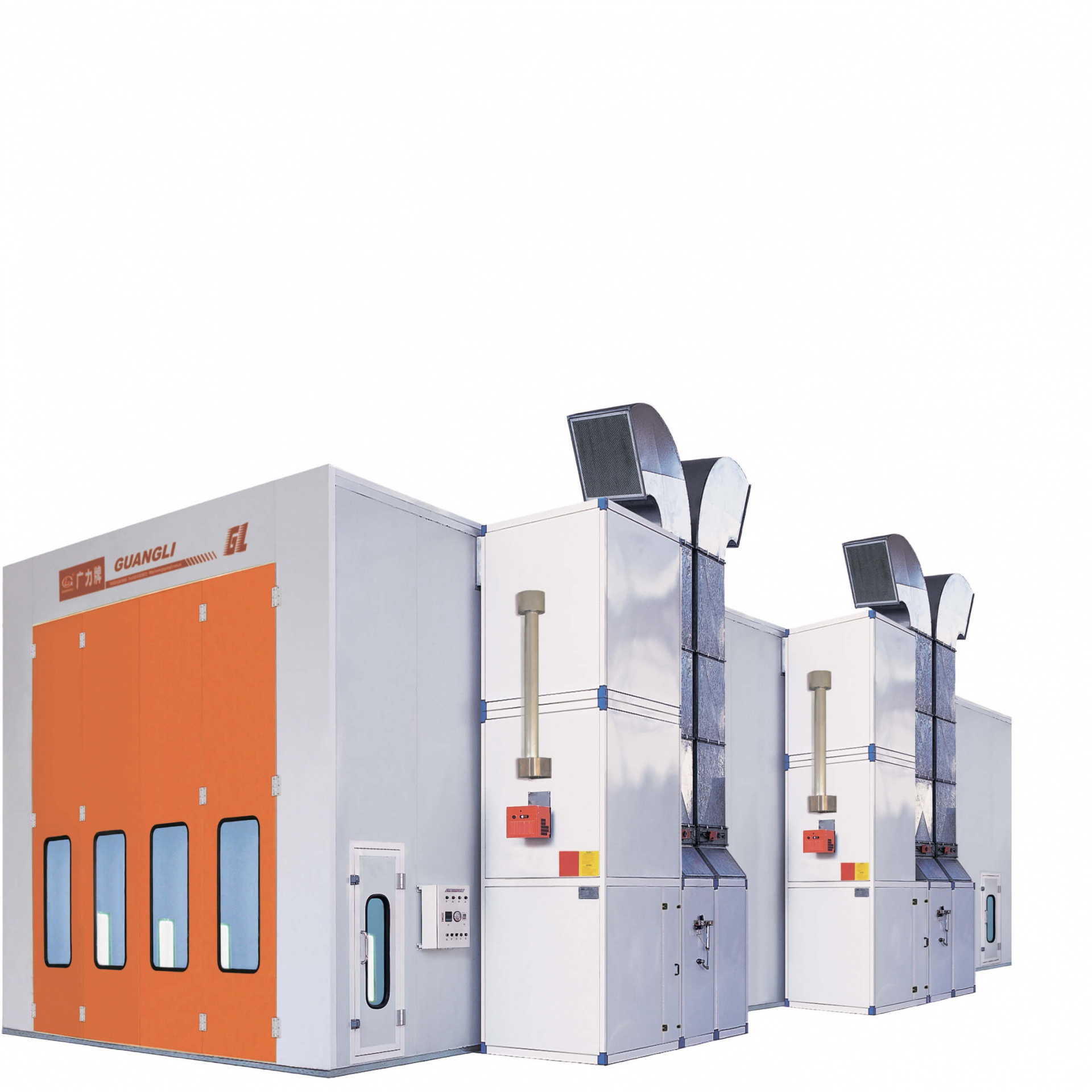

Окрасочно-сушильная камера Guangli GL10 имеет в своей основе бетонное основание, изготавливаемое по параметрам заказчика и 2 ряда напольных решёток. В стандартном исполнении камера Guangli GL10 комплектуется двумя горелками из нержавеющей стали Riello RG5S итальянского производства. Мощность горелки составляет 300 кВт, 90 % нагретого воздуха подвергается рециркуляции. Корпус Guangli GL10 собирается из сэндвич-панелей толщиной 50 мм. В качестве наполнителя используется пенополистирол. Опционально можно в качестве наполнителя можно использовать минеральную вату. Фронтальная дверь покрасочной камеры состоит из 4-х створок, две аварийные двери находится сбоку камеры, они оборудованы пневматическим затвором.
Данная окрасочно-сушильная камера оборудована двумя вентиляторами: приточным и вытяжным. Наличие двух вентиляторов позволяет обеспечивать воздухообмен внутри камеры до 70 000 м³/час, скорость потока воздуха внутри камеры составляет 0.2 — 0.33 м/с. Два приточных вентилятора обладают мощностью по 11 кВт каждый, мощность вытяжных вентиляторов составляет 2 × 11 кВт. Заслонка, переключающая режимы окраска/сушка, срабатывает автоматически посредством пневматики.
Система фильтров состоит из: потолочного фильтра (степень фильтрации 98 %), напольного фильтра (степень фильтрации 95 %) и фильтра предварительной очистки (степень фильтрации 80 %). Потолочные фильтры монтируются над несущей рамой, выполненной из стали и покрашенной порошковым покрытием.
Верхнее освещение состоит из 20 плафонов, каждый плафон состоит из 4 ламп по 40 Вт. Нижнее освещение состоит из 16 плафонов, каждый плафон состоит из 4 ламп по 40 Вт. Блок управления и его компоненты импортного производства (Mitsubishi, Omron), они защищены от перегрузки, перегрева, пропадания фазы и от фазовой синхронизации, мотор с Y/Δ запуском. При истечении заданных значений времени, работа камеры автоматически прекращается. Покраска происходит при постоянной температуре. Питание окрасочно-сушильной камеры Guangli GL10 осуществляется посредством трёхфазной сети с напряжением 380 В, мощность установки 50 кВт.
Технические характеристики
НаименованиеХарактеристика
СтеныСэндвич-панель, 75мм
Наружные размерыДлина — 15.2 м, ширина — 6.7 м, высота — 5 м
Внутренние размерыДлина — 15 м, ширина — 5 м, высота — 4.5 м
Главная дверьЧетырехстворчатые, ширина — 4 м, высота — 4.5 м
Аварийная дверь2 двери: ширина — 0.8 м, высота — 2 м
ОсвещениеВерхний уровень — 80 ламп по 40 Вт
Нижний уровень — 64 лампы по 40 Вт
ВоздухообменДо 70 000 м3/ч
Скорость потока воздуха 0.2 — 0.3 м/с
Вентиляционные агрегатыПриточный вентилятор мощность 2 × 11 кВт
Вытяжной вентилятор мощность 2 × 11 кВт
Температурные режимыГорелка RIELLO RG 5S, суммарная тепловая мощность 2 × 300 кВт
рециркуляция – 90 % теплого воздуха
Температура : цикл покраски -20°С при  -3°С; цикл сушки – 60°/ 80°С
Система фильтровФильтр предв. очистки: степень фильтрации — 80 %
Потолочный фильтр: степень фильтрации — 98 %
Напольный фильтр: степень фильтрации — 95 %
Решетки напольныеДве параллельные ямы. Размеры каждой: длина — 14 м, ширина – 0.6 м
Максимальная нагрузка: 2 500 кг на поверхность 200 × 200 мм
ПитаниеЭлектрическая трехфазная сеть напряжением 380 В, 50 кВт — 26 А
