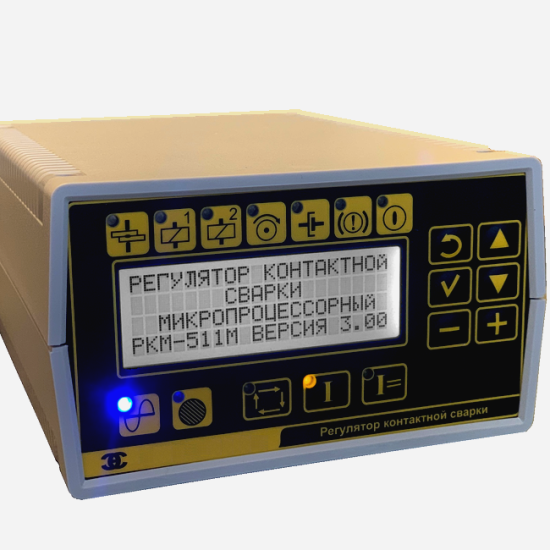

Регулятор контактной сварки микропроцессорные РКМ-511М предназначен для управления циклом сварки, контроля и стабилизации значения сварочного тока точечных и шовных машин контактной сварки переменного тока.
Регулятор РКМ-511М - это дальнейшая модернизация регулятора РКМ-511.
По сравнению с прошлой модификацией, новый регулятор имеет:
- Алфавитно-цифровой текстовый индикатор (в РКМ-511 использовался 7-сегментный светодиодный индикатор);
- Компактный корпус с удобным креплением, позволяющим крепить корпус регулятора используя винты М4 или магнитный крепеж (для крепления РКМ-511 требовалась дополнительная фурнитура);
- Дополнительные функции настройки регуляторы (по сравнению с РКМ-511 появились функции работы в режиме пайки, возможность подключения сигнала "АВАРИЯ" с низким активным уровнем, функция тестирования входов и выходов регулятора);
- Расширенную память для хранения 20 сварочных программ (РКМ-511 позволял сохранять 10 программ).
РКМ-511М заменяет аппаратуру управления следующих серий:
РЦС-301, РЦС-403, РЦС-503
РВИ-501, РВИ-503, РВИ-504
РКС-501, РКС-502, РКС-601
РКС-14, РКС-15
Обеспечение РКМ-511М:
Регулятор обеспечивает управление силовой коммутирующей аппаратурой - тиристорным контактором, одним электропневматическим клапаном, приводом вращения роликов и муфтой привода вращения.
Регулятор обеспечивает режимы работы:
- шовный режим (сварка с прерывистым пропусканием сварочного тока);
- шовный режим (сварка с непрерывным пропусканием сварочного тока);
- точечный режим;
Регулятор обеспечивает:
- плавное нарастание переднего фронта первого импульса (модуляцию);
- дискретный отсчет позиций сварочного цикла в периодах сетевого напряжения;
- измерение и индикацию действующего значения напряжения питающей сети;
- параметрическую стабилизацию среднего значения напряжения на сварочном контуре по напряжению сети;
Регулятор (в точечном режиме) обеспечивает работу машин одиночными циклами и в автоматическом режиме (пока замкнута цепь запуска), при этом выдержка времени «Предварительное сжатие» из последующих циклов исключается. При работе в шовных режимах цепь запуска должна быть замкнута дважды: один раз для запуска, второй для остановки.
Технические характеристики:
Потребляемая мощность, ВА, не более - 50;
Количество регулируемых выдержек сварочного цикла - 5;
Пределы регулирования выдержек времени сварочного цикла:
Предварительное сжатие - 0-396;
Сжатие - 0-198;
Импульс - 0-198;
Проковка - 0-198;
Пауза - 0-198;
Модуляция - 0-198;
Пределы регулирования действующего значения сварочного тока (параметрическая стабилизация), % - 30-100;
Длительность нарастания переднего фронта импульса сварочного тока (модуляция) - 0-198;
Изменение действующего значения сварочного тока при колебаниях напряжения питающей сети от 0,9 до 1,05 от номинального значения (параметрическая стабилизация), % - ±3;
Параметры импульсов управления тиристорами:
- Амплитуда выходного напряжения на сопротивлении 6 Ом +/-5%, В - Не менее 15 / Не более 25;
- Длительность импульса на уровне 15В, мкс - Не менее 100 / Не более 300;
Параметры сигнала для питания выходных устройств постоянного тока:
Напряжение, В - 24±10%;
Ток, А не более - 0,8 ;
Количество выходных устройств - 3.
