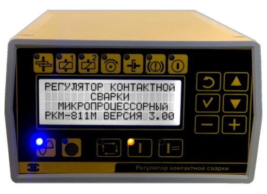

Регулятор контактной сварки микропроцессорный РКМ-811М предназначен для управления циклом сварки, контроля и стабилизации значения сварочного тока точечных и шовных машин контактной сварки переменного тока.
Регулятор РКМ-811М - это дальнейшая модернизация регулятора РКМ-811.
По сравнению с прошлой модификацией, новый регулятор имеет:
- Алфавитно-цифровой текстовый индикатор (в РКМ-811 использовался 7-сегментный светодиодный индикатор);
- Компактный корпус с удобным креплением, позволяющим крепить корпус регулятора используя винты М4 или магнитный крепеж (для крепления РКМ-811 требовалась дополнительная фурнитура);
- Дополнительные функции настройки регуляторы (по сравнению с РКМ-811 появились функции работы в режиме пайки, возможность подключения сигнала "АВАРИЯ" с низким активным уровнем, функция тестирования входов и выходов регулятора);
- Расширенную память для хранения 20 сварочных программ (РКМ-811 позволял сохранять 10 программ).
