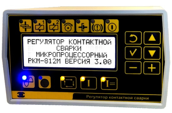

Регулятор контактной сварки микропроцессорный РКМ-812М предназначен для управления циклом сварки, контроля и стабилизации значения сварочного тока точечных и шовных машин контактной сварки переменного тока.
Регулятор РКМ-812М - это дальнейшая модернизация регулятора РКМ-812.
По техническим характеристикам регуляторы РКМ-812М и практически одинаковы,
НО!
Всё-таки РКМ-811М имеет несколько больший функционал - для РКМ-811М возможны более сложные циклограммы с задержкой сжатия на начало тока и задаваемой выдержкой времени включения клапана 2 до окончания тока.
По сравнению с прошлой модификацией, новый регулятор имеет:
- Алфавитно-цифровой текстовый индикатор (в РКМ-812 использовался 7-сегментный светодиодный индикатор);
- Компактный корпус с удобным креплением, позволяющим крепить корпус регулятора используя винты М4 или магнитный крепеж (для крепления РКМ-812 требовалась дополнительная фурнитура);
- Дополнительные функции настройки регуляторы (по сравнению с РКМ-812 появились функции работы в режиме пайки, возможность подключения сигнала "АВАРИЯ" с низким активным уровнем, функция тестирования входов и выходов регулятора);
- Расширенную память для хранения 20 сварочных программ (РКМ-812 позволял сохранять 10 программ).

Регулятор обеспечивает управление силовой коммутирующей аппаратурой – тиристорным контактором, двумя электропневматическими клапанами.
Регулятор обеспечивает следующие режимы работы по току:
От 1 до 198 пульсаций (импульсов) сварочного тока в течение одного цикла сварки. Часть импульсов может быть задана с нагревом 1, часть с нагревом 2. Далее пульсации тока с нагревом 1 именуются «Ток 1», а пульсации тока с нагревом 2 – «Ток 2»;
- Регулировка длительности импульсов и пауз между импульсами 1 и 2 – раздельная;
- Плавное нарастание переднего фронта тока (модуляцию);
- Дискретный отсчет позиций сварочного цикла в периодах сетевого напряжения;
- Измерение и индикацию действующего значения напряжения питающей сети.
Регулятор обеспечивает следующие режимы работы по усилию между электродами:
- с постоянным (сварочным) усилием;
- с постоянным (сварочным) усилием с приложением повышенного (ковочного) усилия в позиции «СЖАТИЕ» и снятием его после окончания позиции «ПРОКОВКА»;
- с предварительным обжатием (с приложением повышенного усилия с началом позиции «СЖАТИЕ» и снятием его после ее окончания);
- с ковкой (с приложением повышенного усилия с началом позиции «ПРОКОВКА» и снятием его после ее окончания).
Регулятор (в точечном режиме) обеспечивает работу машин одиночными циклами и в автоматическом режиме (пока замкнута цепь запуска), при этом выдержка времени «ПРЕДВАРИТЕЛЬНОЕ СЖАТИЕ» из последующих циклов исключается.
