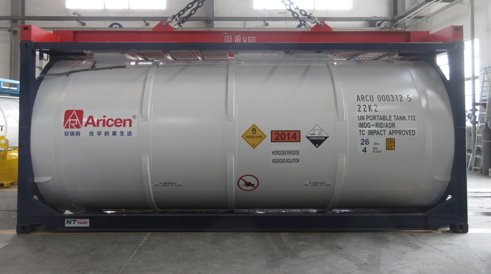

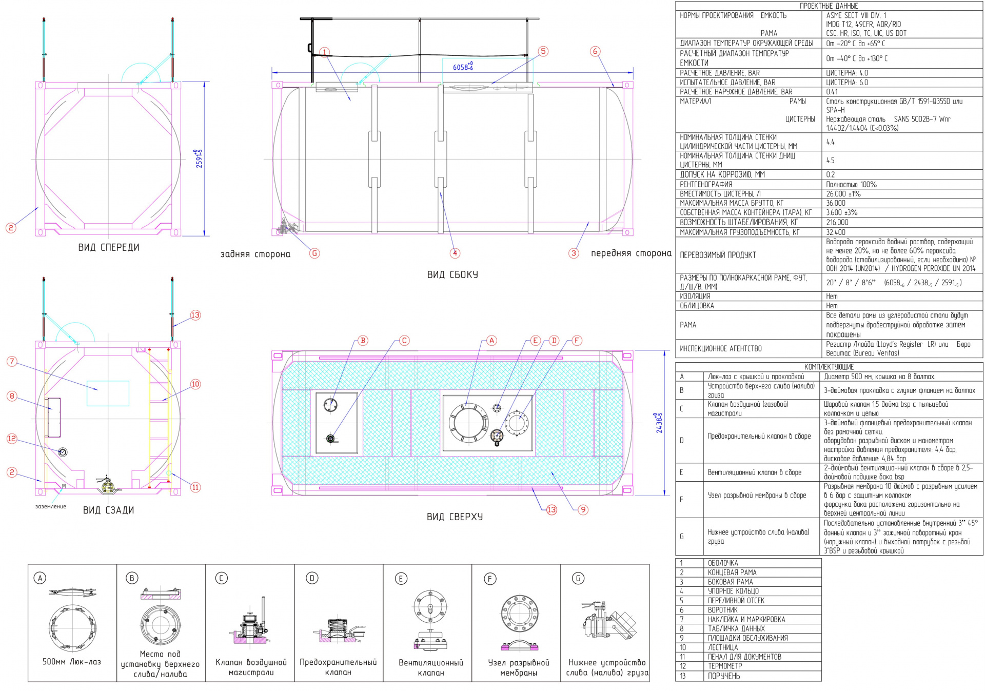

Техническая спецификация для контейнера-цистерны
Завод-изготовитель
NantongTankContainerCo., Ltd
Тип
Стандартный 20-фут танк-контейнер, тип UN Portable Tank T12
Размеры по полнокаркасной раме, фут (мм)
20’ / 8’ / 8’6” (6058°-6 / 2438°-5 / 2591°-5 )
Вместимость цистерны, л
26000 (+0 /- 1.5%)
Максимальная масса брутто, кг
36000
Собственная масса контейнера (тара), кг
3600   ±3%
Рабочее давление, МПа / Bar
0.4 / 4
Испытательное давление, МПа / Bar
0.60 / 6
Расчетная температура, °С
- 40 до +130
Материал цистерны
Нержавеющая сталь SANS 5002B-7 Wnr 1.4402/1.4404 (C<0.03%)
Номинальная толщина стенки цилиндрической части цистерны, мм
4.4
Номинальная толщина стенки днищ цистерны, мм
4.5
Материал рамы
Сталь конструкционная GB/T 1591-Q355D или SPA-H
Угловые фитинги
Согласно международному стандарту ИСО 1161, 8ед.
Инспекционное агентство
Регистр Ллойда (Lloyd's Register – LR) или  Бюро Веритас (Bureau Veritas)

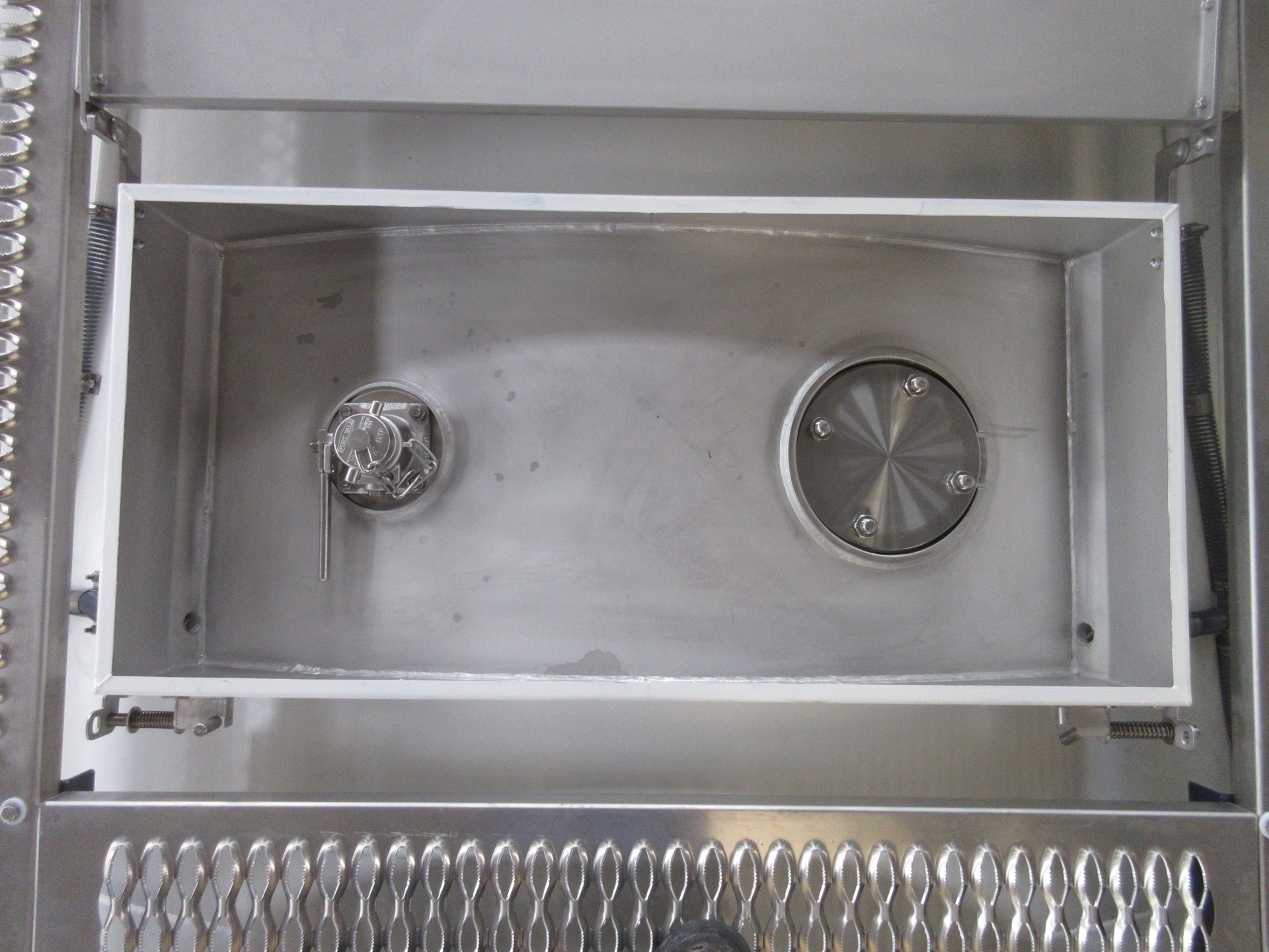

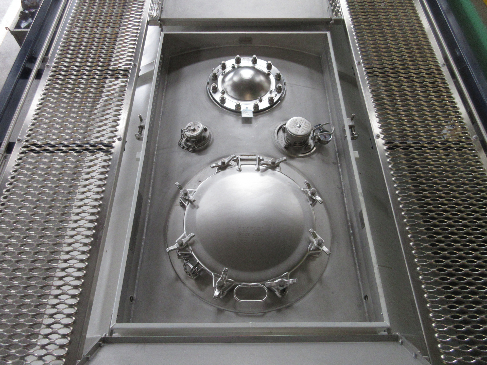

Приборы, арматура, принадлежности
Люк-лаз с крышкой и прокладкой
Диаметр 500 мм, крышка на 8 болтах
Устройство верхнего слива (налива) груза
3-дюймовая прокладка с глухим фланцем на болтах
Клапан воздушной (газовой) магистрали
Шаровой клапан 1,5 дюйма bsp с пыльцевой колпачком и цепью
Предохранительный клапан в сборе
3-дюймовый фланцевый предохранительный клапан без рамочной сетки.
оборудован разрывной диском и манометром
настройка давления предохранителя: 4,4 бар, дисковое давление: 4,84 бар
Вентиляционный клапан в сборе
2-дюймовый вентиляционный клапан в сборе в 2,5-дюймовой подушке бака bsp
Узел разрывной мембраны в сборе
Разрывная мембрана 10 дюймов с разрывным усилием в 6 бар с защитным колпаком
форсунка бака расположена горизонтально на верхней центральной линии
Нижнее устройство слива (налива) груза
Последовательно установленные внутренний 3” 45° донный клапан и 3” зажимной поворотный кран (наружный клапан) и выходной патрубок с резьбой 3"BSP и резьбовой крышкой
Площадки обслуживания
Состоят из трапов с настилом из просечно-вытяжного листа алюминия
Термометр
С двойной шкалой, диапазон измерения – от минус 40 до плюс 160°С
Лестница
Алюминиевая, противоскользящая.
Расположена справа сзади.
Заземление
На нижней поперечной балке задней торцевой
Пенал для документов
Пластиковый тубус в задней части справа.
