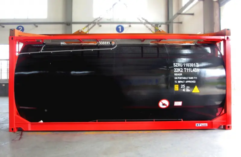

Контейнер-цистерна (КЦ) модели Т11 является транспортным оборудованием, тарой для хранения и грузовой единицей. КЦ предназначен для безопасной перевозки светлых и темных нефтепродуктов классов опасности 3, 5, 6.1, 8, 9 (например, керосин, бензин, дизтопливо и т.д.), не требующих теплоизоляции при транспортировке и разогрева перед выгрузкой, и допущенных к перевозке в транспортируемых емкостях, соответствующих инструкциям ООН UN Т1 -Т4, Т6, Т7 и Т11 при рабочем давлении 4 бара. Изготавливается из нержавеющей стали марок SANS 50028-7 1.4402/1.4404(316L) либо из конструкционной низколегированной стали стандарт: GB 3531, марка: 16MnDR.
