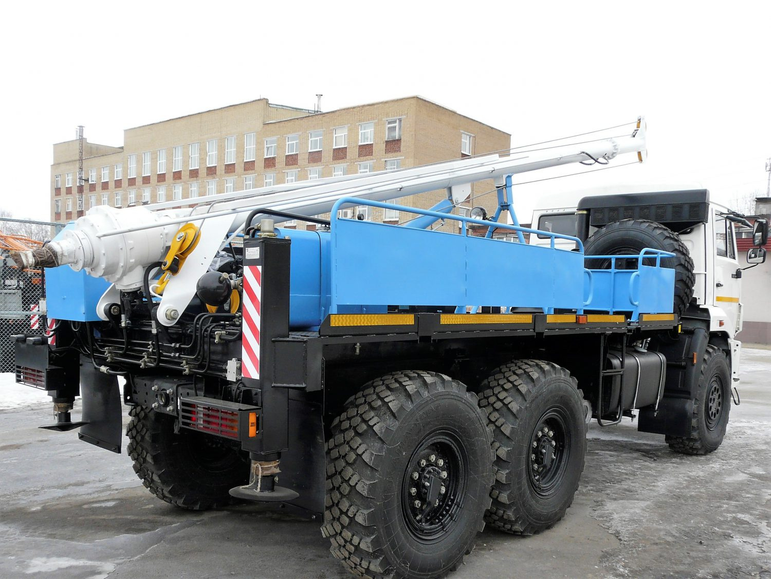

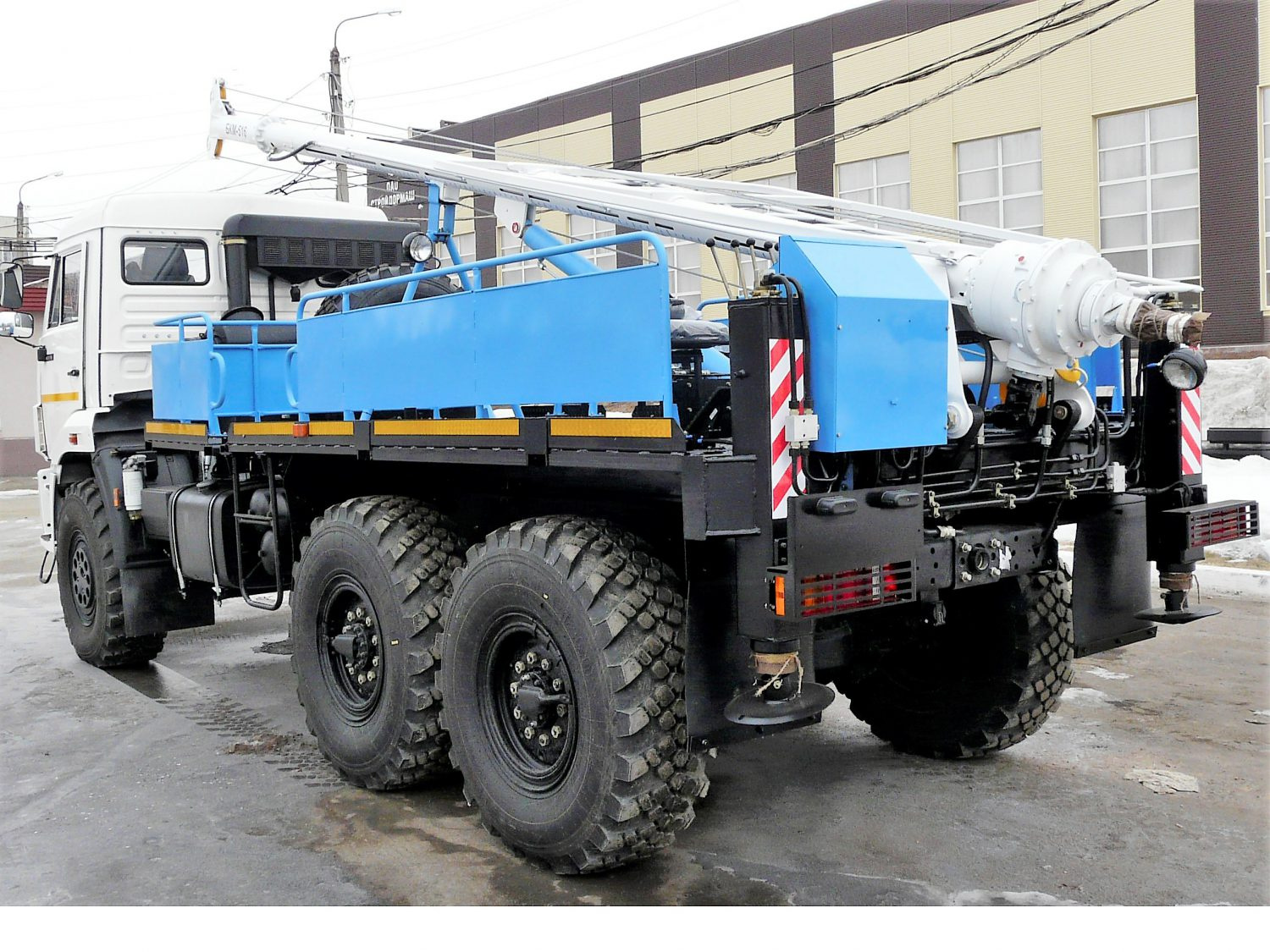

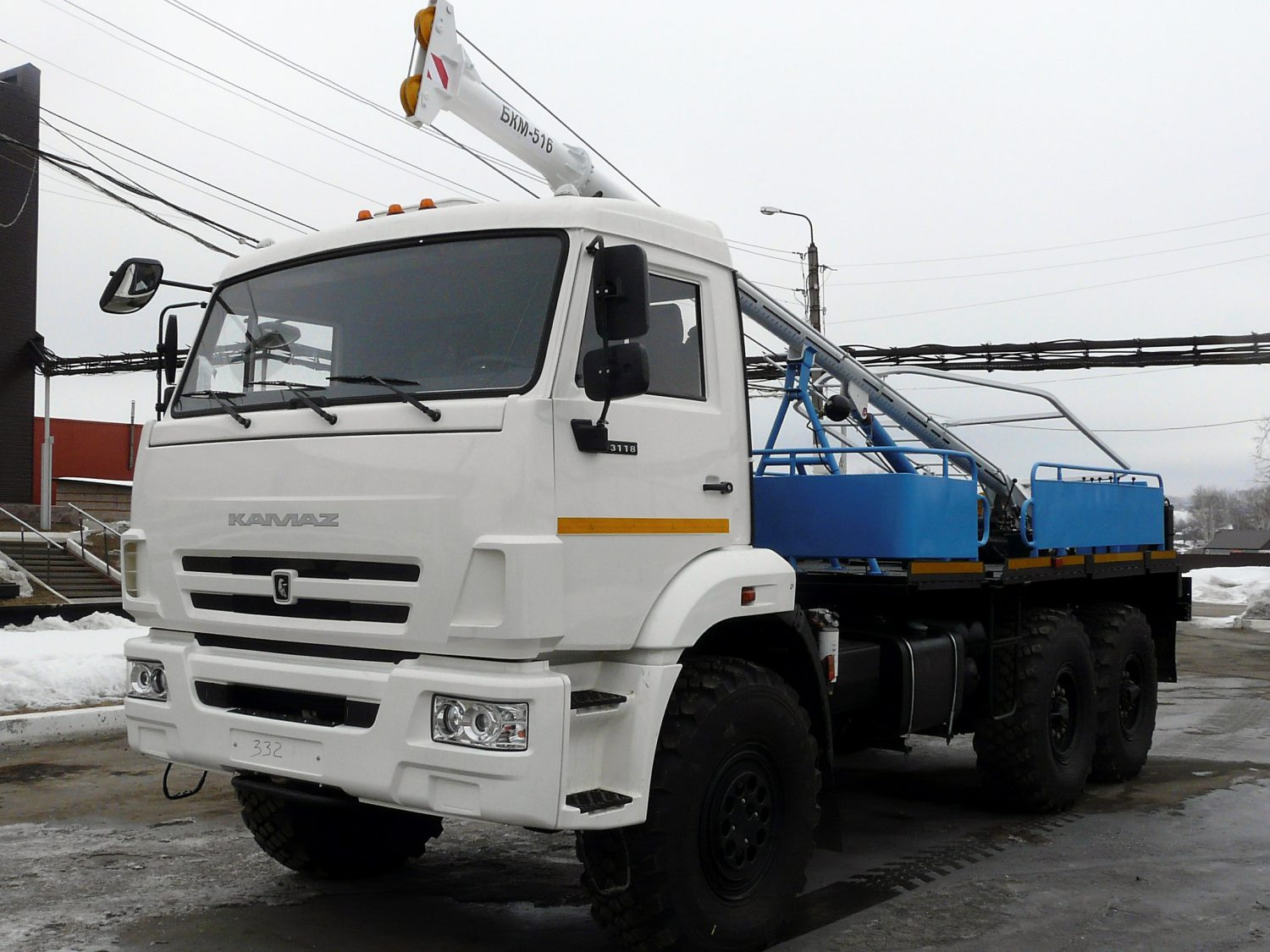

ООО «Специальное Снабжение»Бурильно-крановые машины БКМ-516 применяются в:
электроэнергетическом строительстве для бурения и установки опор ЛЭП;
промышленном и гражданском строительстве для бурения и монтажа свайных оснований с небольшой несущей способностью;
дорожном строительстве и коммунальном хозяйстве для бурения и установки опор мостов и переходов, устройства ограждений и других видов строительных работ.
Новые технические решения обеспечили ряд преимуществ: возможность подъема груза и быстрое изменение диаметра бурильного инструмента, что позволило расширить область применения – это лидерные скважины, это линии ЛЭП до 35кВ, и работа на больших расстояниях в условиях сильно пересеченной местности.
Технические особенности:
Штанга с увеличенным ходом поршня до 5,5 м.
Тип основного бурового инструмента — лопастной бур.
Возможность монтажа оборудования на автомобили зарубежного производства (MAN, Tatra, Iveco и др.) соответствующей грузоподъемности.
Технические характеристики:
Базовое шасси - УРАЛ;
Глубина бурения (не более) - 5 м;
Диаметр бурения (не более) - 800 мм;
Тип привода вращения - гидравлический, механический;
Крутящий момент вращателя - 5900 Н*м (гидравлический привод) /4900 Н*м (механический привод);
Тип привода кранового оборудования - гидравлический;
Грузоподъемность кранового оборудования - 2000 кг;
Техническая производительность - 10 м/ч (при бурении скважин диаметром 0,5 м на глубину 5 м).

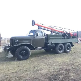

Бурильно-крановая машина БКМ 3,5 на базе Зил 157, первая дата регистрации 2008 года, очень маленькая наработка, пробег автомобиля 2000 км, машина соответствует показателям нового авто,...
