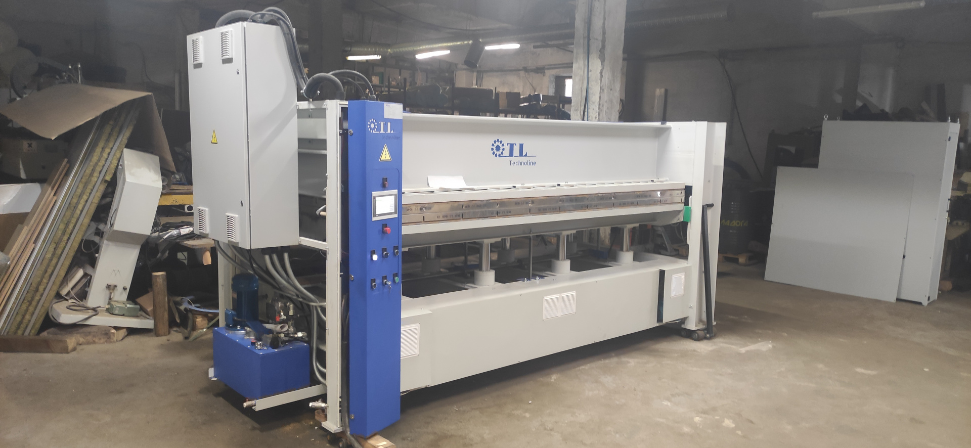

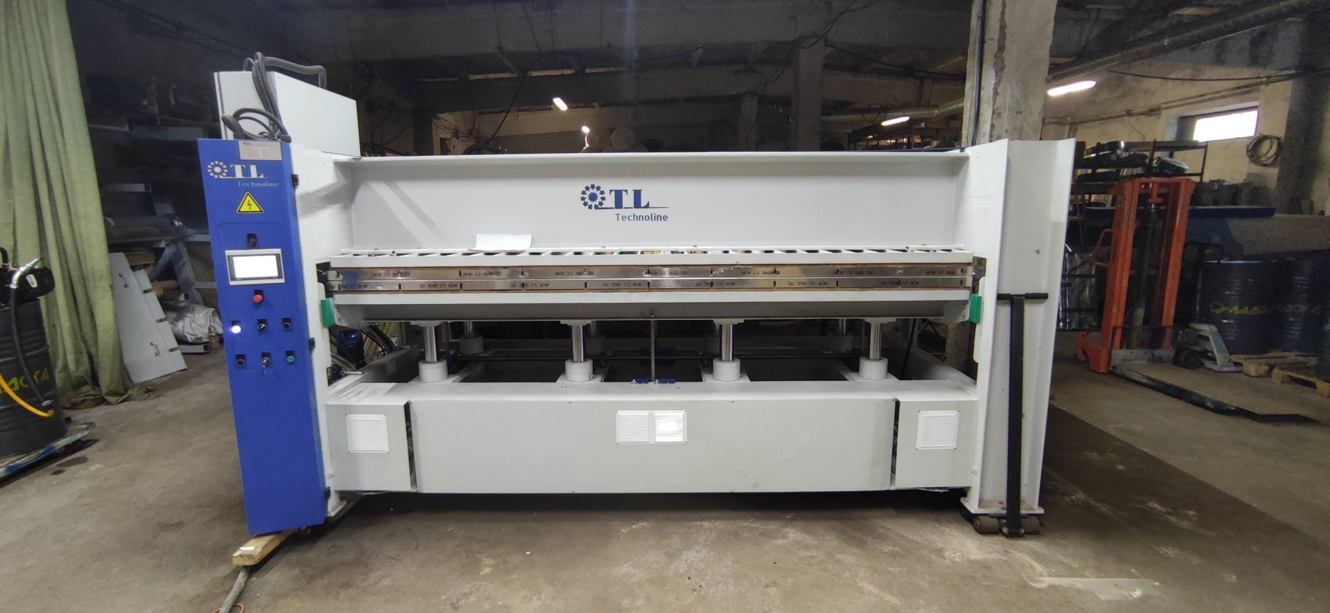

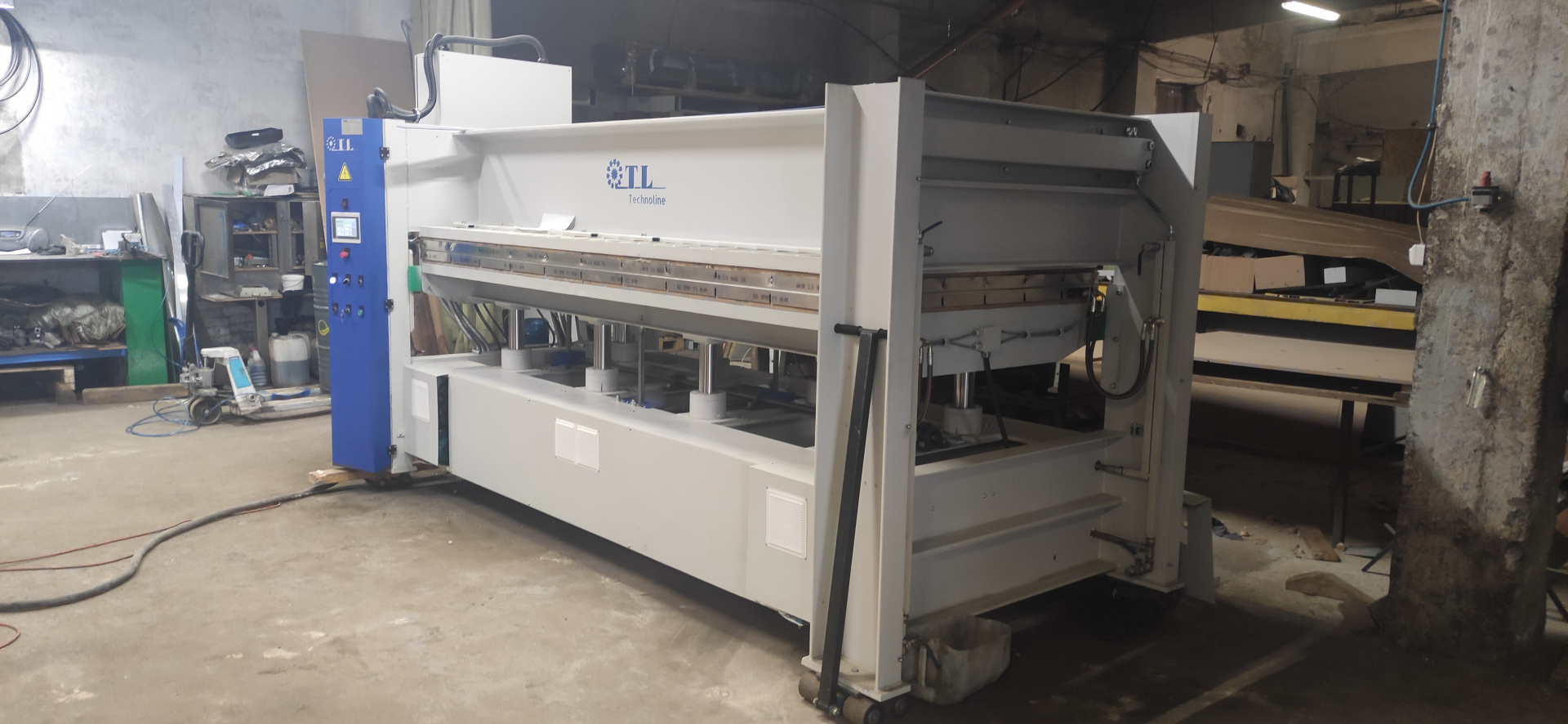

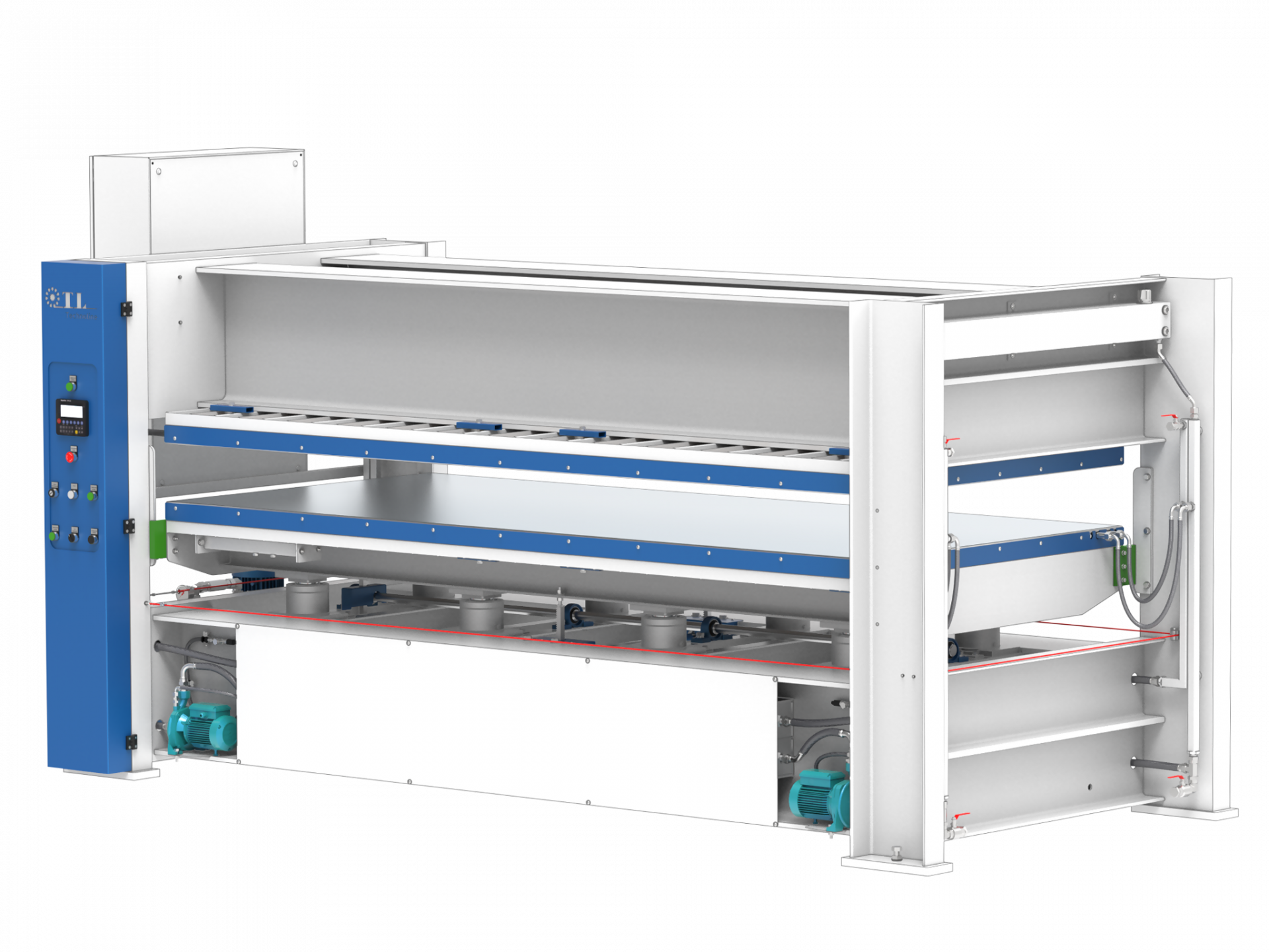

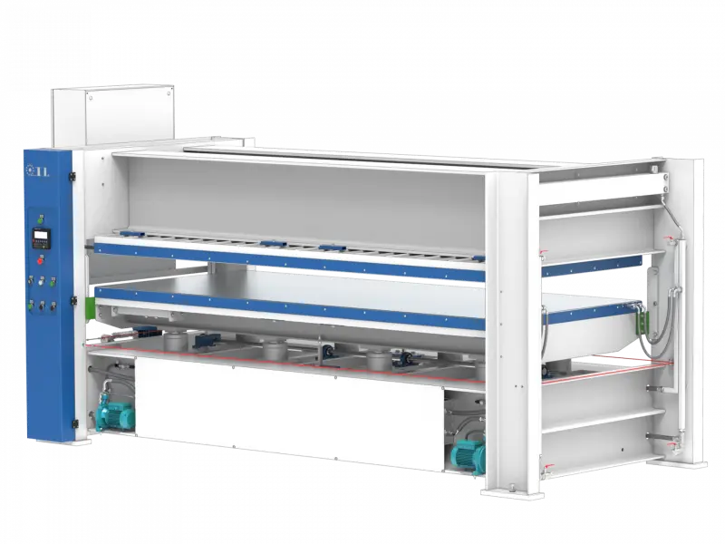

Гидравлический горячий пресс PH 3113
Обновлено 28.09.2026 451936
Технические характеристики:
  • Модель PH 3013
  • Размер плиты 3100х1350 мм
  • Общее усилие 100 т
  1. Пролётов 1 шт.
  2. Ход цилиндров регулируемый, максимальное раскрытие 200 мм
  3. Температура нагрева плит максимальная 180ºС
  4. Мощность системы гидравлики 2,2 кВт
  5. Мощность системы нагрева 24 кВт
  6. Самосмазывающиеся направляющие для контроля плоскостности подвижной плиты, размещенные по диагонали
  7. Подвижная плита нижняя
  8. Система контроля смыкания и размыкания по датчикам, расстояние устанавливается механически
  9. Установлена  система нагрева 400 В / 50 Гц
Преимущества PH 3113
    • Корпус выполнен из сварных профилей;
    • Сборные сварные  плиты для  высоких удельных давлений;
    • Параллельность перемещения плиты пресса обеспечивается посредством системы зубчатых реек и шестерней и четырех вертикальных направляющих;
    • Плиты пресса с контуром для циркуляции горячей жидкости установлены на фрезерованную поверхность и имеют установленную тепловую изоляцию для удержания температуры внутри плит;
    • Пресс имеет гидравлический насос, с помощью которого осуществляется поднятие нижней плиты;
    • Пресс поставляется с уже залитым термомаслом в электрический бойлер.
    • Каждая плита имеет свою систему нагрева 12 кВт и свой насос для поддержания заданной температуры с перепадом ±5º на плите;
    • Пресс имеет 2 расширительных бака для системы нагрева;
    • Принцип нагрева - термомасло, которое нагревается до рабочей температуры в электрическом бойлере и циркулирует по плитам с помощью гидронасоса.
    • Система безопасности закрытия пресса с кнопкой на панели управления;
    • Система безопасности с тросом по периметру пресса.
    • Установлены 2 датчика температуры на каждую плиту;
    • Каждая плита имеет 2 контура нагрева, со своим датчиком нагрева и контролем температуры;
    • Система автоматического поддержания установленного давления;
    •  На панели управления, для каждой плиты идет указание и настройка температуры, с возможностью изменения.
  • Возможна установка манометра на настройку давления вместо контроллера, с программируемым реле.
    • Загрузка пресса с двух сторон по широкой части;
    • Пресс оборудован световой и звуковой сигнализацией на окончание цикла прессования;
    • Панель управления с индикаторами температуры, давления и времени;
    • Пресс оснащён системой автоматического открывания подвижной плиты с таймером;
    • Пресс предназначен для нагрева материалов до выставленной температуры, максимальная рабочая температура 180°С;
    • Гидростанция выполнена сбоку пресса, для удобства обслуживания.
