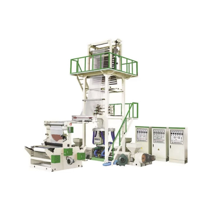

АВС экструдер для производства трехслойной пленки CH-P1500-АВС
Обновлено 17.10.2023 455057
  • Модель: CH-P1500-АВС
  • Тип пленки: Трехслойная - АВС
  • Используемые материалы: PE
  • Максимальная ширина рукава: 1500 мм
  • Производительность: 80 ~ 150 кг/час
  • Толщина пленки (все слои): 0,015 ~ 0,2 мм
  • Диаметр шнеков: 3 х Ø65
  • Материал шнеков: 38CrMoAlA
  • Толщина покрытия хромом фильер и шнеков: 0,02 мм
  • Отношение длины шнека к диаметру: 30 : 1
  • Скорость вращения шнека: 0 ~ 80 об/мин
  • Диаметр экструзионной головы: 350 мм (возможна замена на 300 мм)
  • Диаметр воздушного кольца: 1000 мм
  • Узел вращения головы (360 °): Есть (в комплекте)
  • Тип комплектного намотчика: Однопостовой, с автоматической сменой рулонов
  • Линейная скорость намотчика: 10 - 80 м/мин
  • Длина вала намотки: 1600 мм
  • Диаметр вала намотки: 300 мм
  • Вал намотки: Пневматический
  • Способ подачи сырья в бункер: Ручная загрузка
  • Цвет оборудования: Белый, зелёный
  • Мощность главного двигателя: 3 х 22 кВт
  • Мощность вентилятора раздува: 7,5 кВт
  • Мощность вентиляторов системы охлаждения: 6 х 240 Вт
  • Мощность двигателя намотчика: 2,2 кВт
  • Питание: 380 В / 50 Гц / 3 фазы
  • Габаритные размеры: 7800 х 4000 х 7500 мм
  • Габаритные размеры при транспортировке: 13000 х 2300 х 1800 мм
  • Вес: 4000 кг
