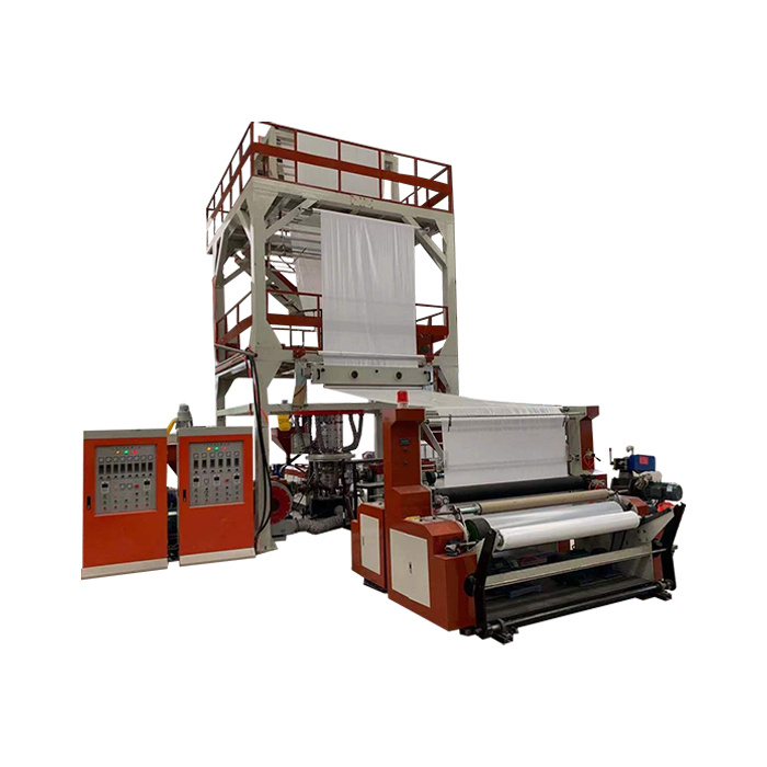

АВС экструдер для производства трехслойной пленки ST-2000-АВС
Обновлено 17.10.2023 428526
  • Модель: ST-2000-АВС
  • Тип пленки: Трехслойная - АВС
  • Максимальная ширина рукава: 2000 мм
  • Производительность: 100 ~ 300 кг/час
  • Толщина пленки (все слои): 0,02 ~ 0,15 мм
  • Диаметр шнеков: Ø75 х 1 комплект + Ø70 мм х 2 комплекта
  • Отношение длины шнека к диаметру: 32 : 1
  • Скорость вращения шнека: 20 ~ 150 об/мин
  • Диаметр выдувной головы: 1200 мм
  • Узел вращения головы (360 °): Есть (в комплекте)
  • Длина валов намотки: 2200 мм
  • Общая мощность: 180 кВт
  • Рабочая мощность: 80 кВт
  • Габаритные размеры: 6000 х 8500 х 8000 мм
  • Вес: 6000 кг
