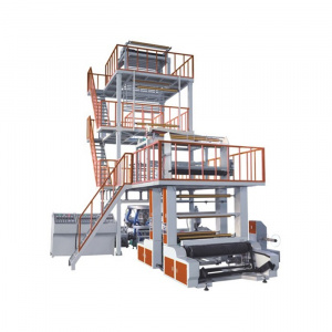

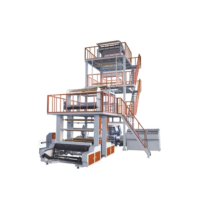

Экструдер для производства трехслойной пленки ST-P3000-АВА
Обновлено 18.05.2025 986462
  • Модель: ST-P3000-АВА
  • Тип пленки: Трехслойная - АВА
  • Материал пленки: LDPE / HDPE / LLDPE
  • Ширина выдуваемого рукава: До 3 000 мм
  • Толщина пленки: 0.008 – 0.20 мм
  • Производительность: 280 – 300 кг / ч
  • Диаметр шнека А: 100 мм
  • Диаметр шнека В: 80 мм
  • Отношение длины шнека к диаметру: 1:30
  • Скорость вращения шнека: 10 – 120 об / мин
  • Мощность главного двигателя: 55 кВт
  • Питание: 380 В 50 Гц
  • Мощность нагрева: 65 кВт
  • Мощность вентилятора: 5 кВт
  • Мощность двигателя намотчика: 3 кВт
  • Диаметр намоточного вала: 300 мм
  • Диаметр намоточного ролика: 3 200 мм
  • Габаритные размеры: 6 500 х 4 500 х 11 000 мм
  • Вес: 8 000 кг
