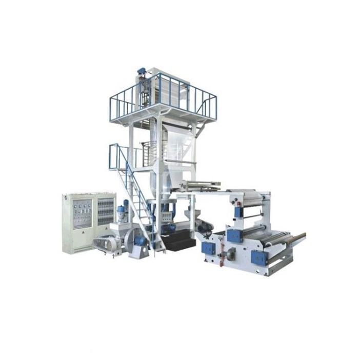

АВС экструдер для производства трехслойной пленки ST-P1500-АВС
Обновлено 03.05.2025 985349
  • Модель: ST-P1500-АВС
  • Тип пленки: Трехслойная - АВС
  • Используемые материалы: PE
  • Максимальная ширина рукава: 1500 мм
  • Производительность: 80 - 150 кг/час
  • Толщина пленки (все слои): 0, 02 - 0, 2 мм
  • Диаметр шнеков: 3 х Ø65
  • Материал шнеков: Легированная сталь
  • Отношение длины шнека к диаметру: 30:1
  • Скорость вращения шнека: 0 - 120 об/мин
  • Диаметр экструзионной головы: 350 мм
  • Диаметр воздушного кольца: 1000 мм
  • Узел вращения головы (360°): Есть (в комплекте)
  • Длина валов намотки: 1600 мм
  • Вал намотки: Пневматический
  • Мощность главного двигателя: 3 х 22 кВт
  • Мощность двигателя системы охлаждения: 7, 5 кВт
  • Мощность винтовых вентиляторов: 12 х 750 Вт
  • Габаритные размеры: 7800 х 4000 х 6200 мм
  • Габаритные размеры при транспортировке: 13000 х 2300 х 1800 мм
  • Вес: 4000 кг
