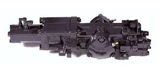

Sandvik HL1010 — гидравлический перфоратор (гидравлический скальный бур). Представляет собой конструкцию из трёх модулей и четырёх стяжных болтов Гидравлический перфоратор Sandvik HL1010...
ООО «Алерт Восток»Гидравлический перфоратор SANDVIK H200
Гидравлический перфоратор Sandvik H200 создан для монтажа анкерной крепи
на анкероустановщиках Sandvik и также пригоден для проходческих работ
на буровых установках Sandvik для отработки маломощных жил.
Весьма компактный дизайн гидравлического перфоратора Sandvik H200 при установке
на болтировочную головку TUC позволяет анкероустановщику Sandvik крепить
породы во всех требуемых местах, даже в условиях большой неровности.
Уровень мощности задается в соответствии с условиями работы,
что продлевает срок службы бурового инструмента.
Технические характеристики
Диаметр отверстий под крепь 33 - 41 мм
Диаметр отверстий при бурении 35 - 41 мм
Диаметр отверстий при расширительной проходке 76 - 89 мм
Класс мощности 10 кВт
Ударная частота 40 - 65 Гц
Рабочее давление
Удары
Вращение (макс.)
140–200 бар
210 бар
Тип вращающего привода OMS 125
Буровые штанги
Монтаж крепи (бурение)
Проходка
Наружная резьба R32 — наружная резьба R25
Наружная резьба R28 — наружная резьба R32
Наружная резьба R32 — наружная резьба R38
Хвостовики
Монтаж крепи (болтировочная головка TUC)
Монтаж крепи (Болтировочная головка TUC для S-системы монтажа крепи)
Бурение
R32 (внутренняя резьба)
R32 (наружная резьба) — R38 (наружная резьба)
Масса 95 кг
