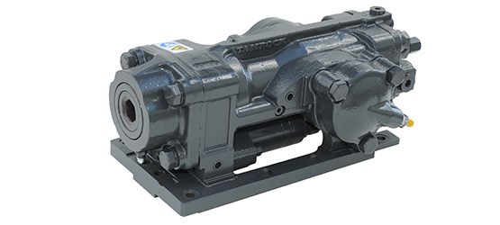

Гидравлический перфоратор Sandvik RD106 рассчитан на максимальный диаметр скважины 45 мм.
Обычно используется для бурения под фундаменты, разработки пород под дороги,
прокладки траншей, линейного бурения в карьерах и иных специализированных буровых работ.
Sandvik RD106 представляет собой компактный гидравлический выносной перфоратор
с низкой высотой профиля и бурением с продувкой воздухом или промывкой водой.
Для смазки гидравлики и хвостовиков возможно использовать биоразлагаемые масла,
что снижает риск для окружающей среды.
Технические характеристики
Диаметр отверстий при бурении 22 - 45 мм
Класс мощности 6,5 кВт
Ударная частота 65 - 85 Гц
Рабочее давление
Удары
Вращение (макс. непр.)
Вращение (макс. прерывистое)
100–180 бар
100 бар (OMM20, 32)
70 бар (OMM50)
140 бар
Тип вращающего привода OMM20, OMM32, OMM50
Буровые штанги Интегральные штанги H19, H22, H25
Буровые штанги H25
Хвостовики Шестигр. 19 x 108 мм
Шестигр. 22 x 108 мм
Шестигр. 25 x 108 мм
Нипельная часть резьбового соединения R23, R25, R28
Масса 52 кг (с шестигр. патроном)
54 кг (с промывочным устройством)
