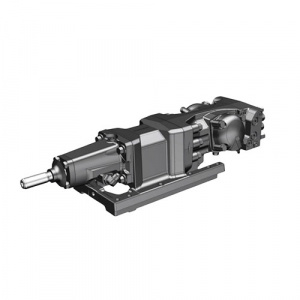

Гидравлический перфоратор Sandvik RD106 рассчитан на максимальный
рекомендуемый диаметр отверстия 45 мм.
Типичными областями применения являются бурение фундаментов, прокладка дорог, рытье траншей, крепление болтами, линейное бурение в карьерах с габаритными размерами и другие специальные виды бурения.
Sandvik RD106 - это компактная гидравлическая ударная головка
перфоратор для сверления горных пород с низкой высотой профиля. Он сверлит с промывкой воздухом или водой.
Биоразлагаемые масла могут использоваться как в гидравлических, так и в
смазка хвостовика для снижения риска для окружающей среды.
Основные характеристики:
  • Диаметр сверления отверстий: 22–45 мм
  • Класс мощности: 6,5 кВт
  • Частота ударов: 65–85 Гц
  • Рабочее давление: 100–180 бар
  • Тип двигателя вращения: OMM20, OMM32, OMM50
  • Вес: 52 кг (с шестигранным патроном), 54 кг (с промывочным устройством)
Хвостовики:
  • Шестигранники: 19 x 108 мм, 22 x 108 мм, 25 x 108 мм
  • Мужской: R23, R25, R28
Сверлильные стали:
  • Цельные стержни: H19, H22, H25
  • Поперечные стержни: H25
Дополнительные параметры:
  • Вращение (макс. непрерывное): 140 бар
  • Вращение (макс. прерывистое): 100 бар (OMM20, OMM32), 70 бар (OMM50)
МЕХАНИЗМ ВРАЩЕНИЯ
  • Двигатель: Орбитальный тип
  • Тип двигателя 1: OMM 20
  • Крутящий момент (при давлении 140 бар): 65 Нм
  • Скорость вращения: 0–400 об/мин
  • Расход (при максимальной скорости): 15 л/мин
АККУМУЛЯТОРЫ
  • Тип: Газовый аккумулятор
  • Газ: Азот (N₂)
  • Давление:
  • Высокое давление (HP): 50 бар
  • Низкое давление (LP): 4 бар
  • Заправочный клапан: Vg8 DIN7756
СМАЗКА ХВОСТОВИКА
  • Поток воздуха: 250 Нл/мин
  • Давление: 3–5 бар
  • Расход масла: 50–200 г/ч
  • Рабочая температура масла: +40°C до +60°C
СПЕЦИАЛЬНЫЕ ИНСТРУМЕНТЫ
  • Полный набор: ID BG00768711
  • Набор полевых инструментов: ID BG00768713
  • Промывка водой:
  • Диаметр промывочной трубки: 5 мм
  • Расход воды: 2–5 бар, 5–10 л/мин
ПОВОРОТНЫЙ МЕХАНИЗМ
  • Тип двигателя 2: OMM 50
  • Крутящий момент (при давлении 140 бар): 160 Нм
  • Скорость вращения: 0–225 об/мин
  • Расход (при максимальной скорости): 20 л/мин
  • Максимальное давление (воздух/вода):
  • С шестигранным патроном: 5 бар
  • С устройством для промывки: 15 бар
МЕХАНИЗМ ВРАЩЕНИЯ (Тип двигателя 3)
  • Тип двигателя 3: OMM 32
  • Крутящий момент: 100 Нм
  • Скорость вращения: 0–350 об/мин
  • Расход: 20 л/мин
