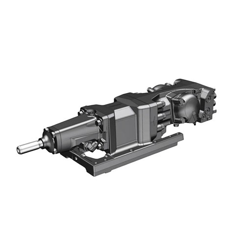

Гидравлический перфоратор SANDVIK HL1560ST
Обновлено 24.09.2026 471865
Гидравлический выносной перфоратор Sandvik HL1560ST предназначен для очистных горных работ
 в подземных условиях на буровых установках DL411 и DL421. Способен бурить скважины 89 - 127 мм
 до 54 метров в глубину, используя MF-штанги T51 или буровые трубы ST58 и ST68.
Sandvik HL1560ST представляет собой усиленный гидравлический перфоратор, рассчитанный на бурение скважин
 большого диаметра. Конструкция перфоратора основана на использовании трех модулей корпуса, соединенных
 четырьмя короткими боковыми болтами, что обеспечивает минимальное количество стыков и большую площадь
 контактных поверхностей. Ударный модуль прост по конструкции и состоит лишь из двух движущихся частей – поршня
 и распределительного рукава вокруг поршня, движущиеся части не соприкасаются с модулями корпуса перфоратора.
Перфоратор Sandvik HL1560ST оборудован стабилизатором, чтобы удерживать переходник стержня в оптимальном положении
 относительно поршня; это обеспечивает хороший контакт коронки с породой и передачу энергии, высокую скорость проходки
 и длительный срок службы инструмента.
Имеются два варианта вращающих двигателей для различных требований по крутящему моменту и скорости вращения
 при использовании перфоратора HL1560ST. Дополнительный извлекатель штанг обратным ударом используется для
 разъединения бурового инструмента вручную или автоматически, когда используется система автоматизации бурения
 одиночных скажин и веером; конструкция перфоратора HL1560ST защищена несколькими патентами.
Технические характеристики
Диаметр отверстий при бурении 89 - 127 мм
Класс мощности                 33 кВт
Ударная частота         30 - 40 Гц
Рабочее давление
Удары                           90–200 бар
Вращение (макс.)                200 бар
Тип вращающего привода         OMT 400, OMT 500
Стабилизатор                 Тип распределительного рукава (вокруг поршня)
Масса                         470 - 490 кг
Диаметры бурового инструмента и скважин
Резьба Штанга мм Скважина мм
Т51 52         89
ST58 76 (труба) 89 - 102
ST68 87 (труба) 102 - 127
