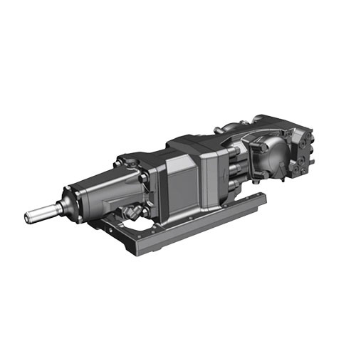

Гидравлический перфоратор SANDVIK RD525
Обновлено 24.09.2026 471867
Гидравлический перфоратор Sandvik RD525 рассчитан на проходческое бурение и устанавливается
 на проходческих и туннельных станках Sandvik. Он также пригоден для бурения под крепь,
 закачку и геологоразведочного бурения.
Sandvik RD525 представляет собой гидравлический перфоратор с независимым реверсивным
вращением и низкой высотой профиля. Он известен своей эффективной гидравликой и высокой
 скоростью проходки. Sandvik RD525 обладает превосходной ремонтопригодностью за счет
модульного исполнения и визуальных индикаторов износа.
Надежность и мощность обеспечивается малым числом герметизируемых соединений
между функциональными модулями. Перфоратор оборудован стабилизатором для управления
 контактом между коронкой и породой. Стабилизатор также гасит пульсацию отдачи породы
 и продлевает срок службы буровых инструментов.
Технические характеристики
Диаметр отверстий при бурении                 43–64 мм
Диаметр отверстий при расширительной проходке 76 -127 мм
Класс мощности                                 25 кВт
Ударная частота                         93 Гц
Рабочее давление
Удары                                         100 - 235 бар
Тип вращающего привода                         OMS 80, OMS 125 или OMS 160
Буровые штанги                                 R39 или шестигр. 35 мм буровые штанги;
                                                рекомендуется использовать MF-штанги
Хвостовики                                 T35 (наружная резьба)
                                                T38 (наружная резьба)
                                                T45 (наружная резьба)
Масса                                         225 кг
Состояние: новый/оригинал/аналог/восстановленный
Стоимость интересующей продукции сообщаются в соответствии с запросом.
