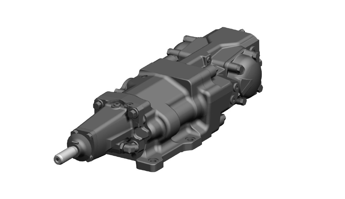

Гидравлический перфоратор Sandvik RD525
Обновлено 09.10.2026 998484
  • Гидравлический перфоратор Sandvik RD525
  • Гидравлический буровой станок Sandvik RD525 предназначен для забойного бурения при разработке горных выработок и проходке крупных тоннелей. Он также подходит для бурения шпуров, разведочных и инъекционных скважин
Основные характеристики:
  • Диаметр сверления: 43-64 мм
  • Диаметр расширения: 76-127 мм
  • Мощность: 25 кВт
  • Частота ударов: 93 Гц
  • Рабочее давление: 100-235 бар (перкуссия)
  • Двигатель вращения: OMS 80, OMS 125 или OMS 160
  • Рекомендуемый инструмент: стержни R39, 35 мм шестигранные или MF-стержни
  • Хвостовики: T35, T38, T45 (наружные)
  • Вес: 225 кг
Характеристики механизма вращения:
  • Тип двигателя:
  • OMS 80: крутящий момент 400 Нм, скорость 0-400 об/мин, расход 65 л/мин.
  • OMS 125: крутящий момент 625 Нм, скорость 0-280 об/мин, расход 75 л/мин.
  • OMS 160: крутящий момент 700 Нм, скорость 0-225 об/мин, расход 75 л/мин.
Характеристики аккумуляторов:
  • Газ: Азот (N2)
  • Давление:
  • Высокое: 50 бар
  • Низкое (LP): 4 бар
  • Стабилизатор: 30 бар
  • Заправочный клапан: Vg8 DIN7756
Характеристики смазки хвостовика:
  • Поток воздуха: 250-350 л/мин
  • Давление: 4-7 бар
  • Расход масла: 180-250 г/ч
Рекомендации по применению масла:
  • Рабочая температура: +40°C - +60°C
  • Рекомендации: см. раздел "Рекомендации по смазке для буровых установок Sandvik"
Дополнительные опции:
  • Специальные инструменты для RD525: полный набор, ID 551 617 36
  • Устройство для извлечения энергии: отдельная спецификация
