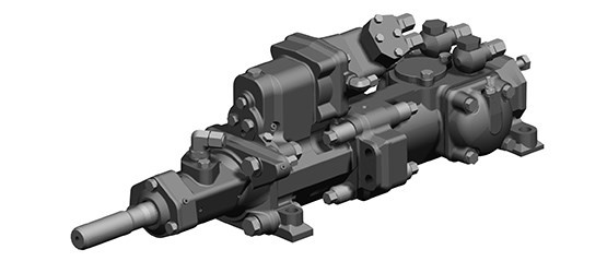

ООО «Алерт Восток»Гидравлический перфоратор SANDVIK HL710S
Гидравлический выносной перфоратор Sandvik HL710S предназначен для использования
в составе буровых станков для очистных работ в подземных условиях DL2710 и DL2720.
Он способен бурить скважины 54 - 89 мм глубиной до 38 метров на MF-штангах 35, T38, T45, T51 или 65-мм буровых трубах.
Гидравлический перфоратор Sandvik HL710S обеспечивает высокую скорость бурения,
легкость обслуживания и низкую стоимость эксплуатации. Конструкция перфоратора основан на использовании основных модулей, соединенных четырьмя короткими боковыми болтами, что обеспечивает минимальное количество стыков и большую площадь контактных поверхностей.
Ударный модуль прост по конструкции и состоит лишь из двух движущихся частей – поршня и распределительного рукава вокруг поршня, движущиеся части не соприкасаются с модулями корпуса перфоратора.
Технические характеристики
Диапазон диаметров скважины 54 - 89 мм
Кинетическая мощность 20 кВт
Ударная частота 52 Гц
Рабочее давление
Удары До 190 бар
Вращение До 200 бар
Тип вращающего привода OMT200 / 250
Стабилизатор Тип распределительного рукава (вокруг поршня)
Длина хвостовика 600 мм
Диаметры бурового инструмента и скважин
Резьба Штанга мм Скважина мм
Т35 39 54 - 57
Т38 39 64
Т45 46 76
Т45 65 (труба) 76 - 89
Т51 52 89
