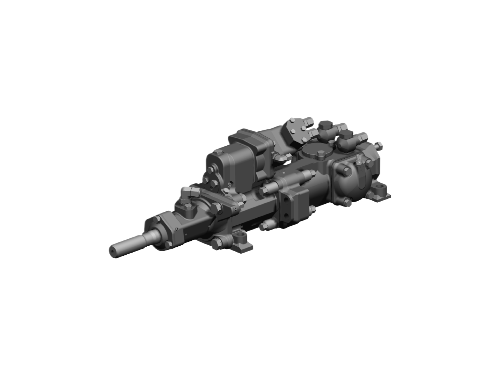

Гидравлический перфоратор Sandvik HL710
Обновлено 09.11.2026 998474
  1. Назначение и область применения:
  • Бурение длинных скважин диаметром от 64 до 115 мм.
  • Используется в буровых установках Sandvik для подземной добычи и наземного бурения.
  1. Тип и особенности:
  • Тяжелый гидравлический перфоратор ударного действия.
  • Независимое вращение и раздельная промывка.
  • Высокая производительность и надежность благодаря функциональным модулям.
  • Конструкция защищена несколькими патентами.
  1. Основные характеристики:
  • Диаметр сверления отверстий: 64 - 115 мм.
  • Класс мощности: Мощность: 19,5 кВт.
  • Частота ударов: 42 - 52 Гц.
  • Рабочее давление: Максимальное давление: 200 бар.
  • Тип двигателя вращения: Варианты: OMT 200, OMT 250, OMT 315.
  • Сверлильные станки и хвостовики:
  • Диаметр сверлильных станков: 38 мм, 45 мм, 51 мм.
  • Доступные диаметры хвостовиков: 38 мм, 45 мм, 51 мм.
  • Типы хвостовиков: T38 / 600, Т45 / 600, Т51 / 600.
  • Вес: Общий вес: 245 кг.
  1. Механизм вращения:
  • Двигатель Orbit:
  • Варианты: OMT 200 (Крутящий момент: 1 095 Нм, скорость вращения: 0 - 180 об/мин, расход: 79 л/мин), OMT 250 (Крутящий момент: 1 335 Нм, скорость вращения: 0 - 180 об/мин, расход: 99 л/мин), OMT 315 (Крутящий момент: 1 765 Нм, скорость вращения: 0 - 180 об/мин, расход: 128 л/мин).
  • Газовый аккумулятор:
  • Газ: Азот N2.
  • Высокое давление (HP): 50 бар.
  • Низкое давление (LP): 4 бара.
  • Заправочный клапан: Vg8 DIN7756.
  • Смазка хвостовика:
  • Поток воздуха: 200 - 300 л/мин.
  • Давление: 4 - 7 бар.
  • Расход масла: 250 - 550 г/ч.
  • Рекомендации по применению масла:
  • Рабочая температура масла: от +40°C до +60°C.
  • Рекомендации по применению масла: Подробную информацию смотрите в разделе "Рекомендации по смазке для буровых установок Sandvik".
  • Специальные инструменты:
  • Полный набор: Артикул 150 730 78.
  • Набор полевых инструментов: Артикул 150 734 88.
  • Механический экстрактор: Смотрите отдельную спецификацию.
  1. Поворотный механизм:
  • Двигатель Орбитальный:
  • Варианты: OMT 250 (Крутящий момент: 1 335 Нм, скорость вращения: 0 - 180 об/мин, расход: 99 л/мин), OMT 315 (Крутящий момент: 1 765 Нм, скорость вращения: 0 - 180 об/мин, расход: 128 л/мин).
  1. Давление промывки:
  • Максимальное давление (воздух / вода): 20 бар.
