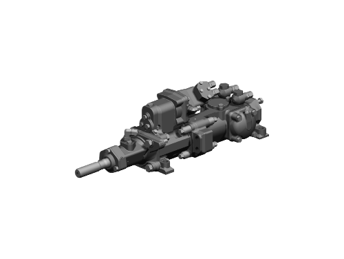

SANDVIK HL710S ROCK DRILL
Sandvik HL710S - это гидравлический перфоратор с верхним отбоем, предназначенный для бурения длинных подземных скважин DL2710 и DL2720. Он способен сверлить отверстия диаметром 54 ... 89 мм глубиной до 38 метров с использованием стержней T35, T38, T45, T51 MF или трубчатых стержней диаметром 65 мм.
Основные характеристики:
  • Диапазон диаметров отверстий: 54–89 мм
  • Кинетическая мощность: 20 кВт
  • Частота ударов: 52 Гц
  • Давление удара: до 190 бар
  • Давление вращения: до 200 бар
  • Двигатель вращения: OMT200/250
  • Длина хвостовика: 600 мм
ИНСТРУМЕНТЫ ДЛЯ ОБРАБОТКИ ГОРНЫХ ПОРОД:
  1. Резьба:
  • T35, T38, T45, T51
  1. Диаметр стержня (мм):
  • 39, 39, 46, 65 (трубка), 52
  1. Диаметр отверстия (мм):
  • 54–57, 64, 76, 76–89, 89
ОСНОВНЫЕ РАЗМЕРЫ:
  • Длина (A): 1 340 мм
  • Длина (B): 1 135 мм
  • Высота (C): 286 мм
  • Ширина: 332 мм
  • Вес: 245 кг
АККУМУЛЯТОРЫ
  1. Тип аккумулятора: Газовый аккумулятор.
  2. Газ: Азот (N2).
  3. Давление:
  • Высокое давление (HP): 50 бар.
  • Низкое давление (LP): 4 бара.
  1. Заправочный клапан: Vg8 DIN7756.
Механизм вращения:
  • Двигатель: орбитальный, модели OMT200 и OMT250.
  • Крутящий момент: OMT200 — 1 095 Нм, OMT250 — 1 335 Нм.
  • Скорость вращения: 0–180 об/мин у обеих моделей.
  • Расход при максимальной скорости: OMT200 — 79 л/мин, OMT250 — 99 л/мин.
Давление промывки: 20 бар, максимальное, воздух/вода.
Смазка хвостовика: технология или процесс.
Поток воздуха: 200–300 л/мин.
Давление: 4–7 бар.
Расход масла: 250–550 г/ч.
РЕКОМЕНДАЦИИ ПО ПРИМЕНЕНИЮ МАСЛА
  • Оптимальная рабочая температура масла: +40°C… +60°C.
  • Контролируйте температуру, чтобы избежать негативных последствий для системы.
