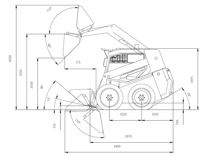

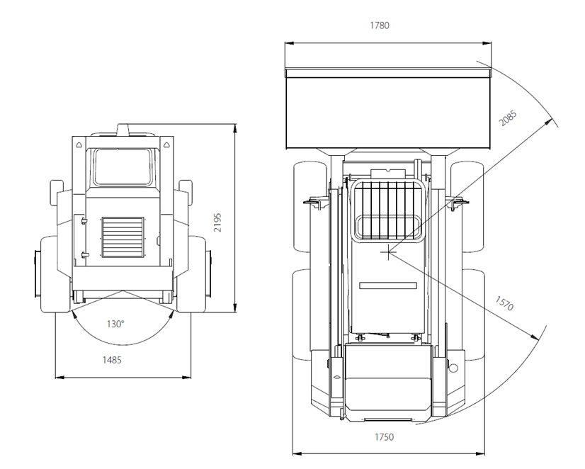

Габариты
Общая рабочая высота (по верху ковша)
4 100 мм
Дорожный просвет
195 мм
Общая рабочая высота (по шарниру)
3 250 мм
Угол ковша при выгрузке
40°
Общая высота машины (по кабине)
2 075 мм
Высота выгрузки
2 610 мм
Общая высота с учетом маячка
2 195 мм
Вылет при максимальном угле разгрузки
775 мм
Общая длина (с ковшом)
3 400 мм
Угол загрузки ковша на уровне земли
30°
Общая длина (без ковша)
2 670 мм
Передний радиус поворота (с ковшом)
2 085 мм
Общая ширина
1 780 мм
Задний радиус поворота
1 570 мм
Ширина колеи
1 485 мм
Общая ширина (по колесам)
1 750 мм
Колесная база
1 020 мм
Угол заднего свеса
29°

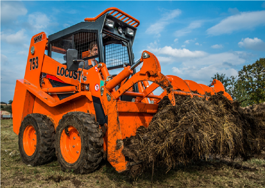

СТАНДАРТНАЯ КОМПЛЕКТАЦИЯ МИНИПОГРУЗЧИКА LOCUSTL753
·        Остекленная кабина с шумоизоляцией;
·        Система отопления кабины;
·        Управление гидравлическими джойстиками;
·        Дорожный набор (фонари, сигналы поворота и стоп-сигналы, проблесковый маячок, зеркала, рамка с подсветкой для гос. номера);
·        Кнопочный замок зажигания;
·        Ручной акселератор;
·        Два задних буксировочных крюка;
Ковш общего назначения шириной 1780 мм
