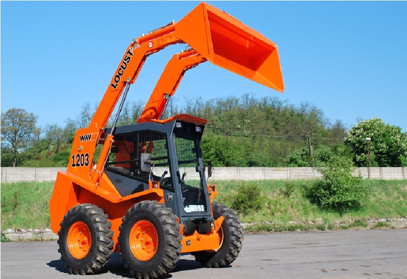

МИНИПОГРУЗЧИК С БОРТОВЫМ ПОВОРОТОМ LOCUST L1203

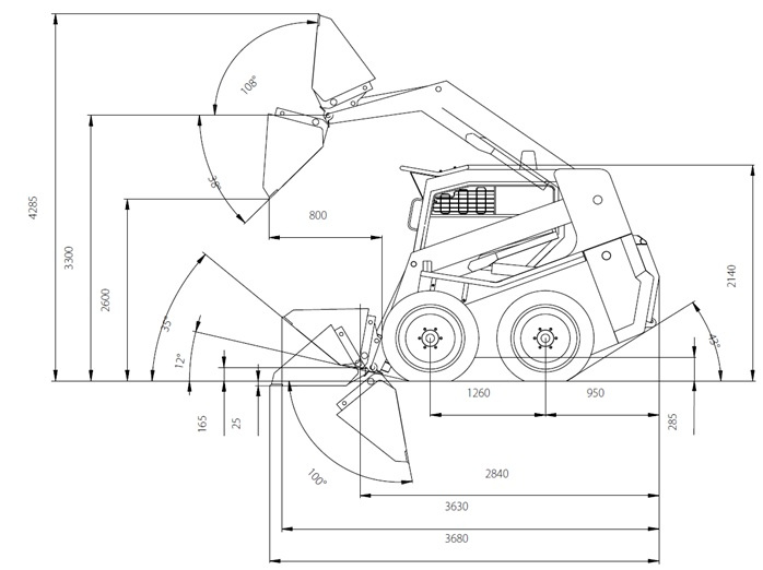

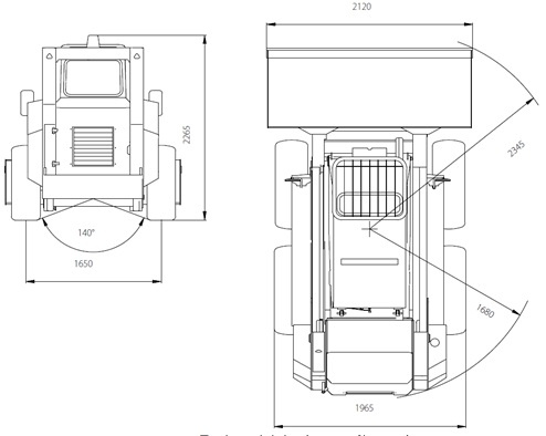

Общая рабочая высота (по верху ковша)
4 285 мм
Дорожный просвет
285 мм
Общая рабочая высота (по шарниру)
3 300 мм
Угол ковша при выгрузке
38°
Общая высота машины (по кабине)
2 140 мм
Высота выгрузки
2 600 мм
Общая высота с учетом маячка
2 265 мм
Вылет при максимальном угле разгрузки
800 мм
Общая длина (с ковшом)
3 680 мм
Угол загрузки ковша на уровне земли
35°
Общая длина (без ковша)
3 630 мм
Передний радиус поворота (с ковшом)
2 345 мм
Общая ширина
2 120 мм
Задний радиус поворота
1 680 мм
Ширина колеи
1 650 мм
Общая ширина (по колесам)
1 965 мм
Колесная база
1 260 мм
Угол заднего свеса
43°
