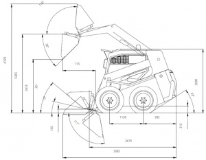

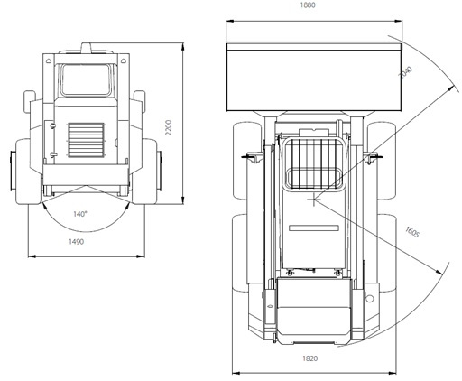

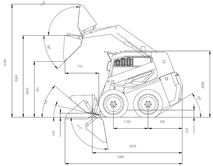

Габариты
Общая рабочая высота (по верху ковша)
4 100 мм
Дорожный просвет
210 мм
Общая рабочая высота (по шарниру)
3 265 мм
Угол ковша при выгрузке
36°
Общая высота машины (по кабине)
2 090 мм
Высота выгрузки
2 615 мм
Общая высота с учетом маячка
2 200 мм
Вылет при максимальном угле разгрузки
715 мм
Общая длина (с ковшом)
3 385 мм
Угол загрузки ковша на уровне земли
35°
Общая длина (без ковша)
2 670 мм
Передний радиус поворота (с ковшом)
2 040 мм
Общая ширина
1 880 мм
Задний радиус поворота
1 605 мм
Ширина колеи
1 490 мм
Общая ширина (по колесам)
1 820 мм
Колесная база
1 150 мм
Угол заднего свеса
33°
