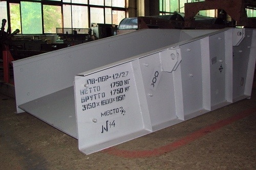

Питатель вибрационный бункерный ПВ-ПБР-1,2/2,7
Обновлено 31.01.2023 477302
Питатель вибрационный бункерный ПВ-ПБР-1,2/2,7 предназначен для разгрузки кусковых (до 500 мм) сыпучих материалов с углом естественного откоса не менее 44 град., не склонных к налипанию, из бункеров и других аккумулирующих емкостей в интервале температур от -20 до +50 град. С.
Преимущество вибрационных питателей ПВ-ПБР-1,2/2,7 заключается в том, что производительность, от нуля до максимальной, регулируется с дистанционного пульта управления с помощью частотного преобразователя, не останавливая технологические линии предприятия.
По требованию заказчика питатели ПВ-ПБР-1,2/2,7 изготавливаются с двумя типами форм днища:
плоское для равномерной подачи материала
V-образное для подачи материала на конвейеры
Ширина лотка, мм   1200
Длина лотка, мм   2700
Угол наклона днища лотка, град   8
*Производительность, т/час    80-300
Привод вибровозбудитель ВД2-8/1000, двигатель 4А160S6УЗ
Вынуждающая сила вибровозбудителя, Н   14000-80000
** Масса колеблющихся частей, кг   1730
Параметры вибрации:
** Амплитуда, мм     4,6
** Угол, град   30
Частота колебаний, Гц   52,3-104,7
Электропривод вибровозбудителя:
- мощность, кВт   11
- частота вращения, об/мин   1000
- напряжение сети, В   380
Статическая нагрузка на фланец воронки, кН     65,6
*** Динамическая нагрузка на фланец воронки, кН   5,4
Габаритные размеры питателя, мм
- длина     3340
- ширина   2110
- высота   2010
* - производительность указана для кускового материала с объемной плотностью 1,6 т/м3
** - величины указаны для порожнего питателя
*** - при пуске и остановке происходит кратковременное (5 сек) увеличения нагрузки в 10 раз.

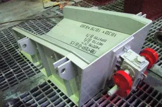

Питатель вибрационный бункерный ПВ-ПБР-0,8/1,5
