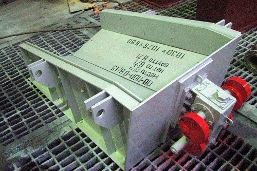

Питатель вибрационный бункерный ПВ-ПБР-0,8/1,5
Обновлено 21.08.2023 688358
Питатель вибрационный бункерный ПВ-ПБР-0,8/1,5 предназначен для разгрузки кусковых (до 500 мм) сыпучих материалов с углом естественного откоса не менее 44°, не склонных к налипанию, из бункеров и других аккумулирующих емкостей в интервале температур от – 20° до + 50°С.
Преимущество вибрационных питателей ПВ-ПБР-0,8/1,5  заключается в том, что производительность, от нуля до максимальной, регулируется с дистанционного пульта управления с помощью частотного преобразователя, не останавливая технологические линии предприятия.
По требованию заказчика питатели ПВ-ПБР-0,8/1,5 изготавливаются с двумя типами форм днища:
плоское для равномерной подачи материала
V-образное для подачи материала на конвейеры
Ширина лотка, мм   800
Длина лотка, мм 1445
Угол наклона днища лотка, град   10
*Производительность, т/час 20-300
Привод двигатель А132МБУ2
Масса, кг    1050
** Масса колеблющихся частей, кг 850
Параметры вибрации:
** Амплитуда, мм     2-6
** Угол, град 20
Частота колебаний, Гц 5-16,5
Электропривод вибровозбудителя:
- мощность, кВт 7,5
- частота вращения, об/мин   960
- напряжение сети, В 380
Габаритные размеры питателя, мм
- длина 1830
- ширина  1076
- высота 680
