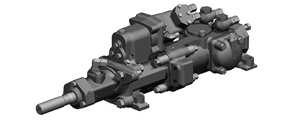

Гидравлический перфоратор SANDVIK HL820T
Обновлено 24.09.2026 480273
Гидравлический перфоратор Sandvik HL820T рассчитан на бурение скважин диаметром 64 - 127 мм в составе станков Sandvik с гидравлическим управлением для промышленного бурения с поверхности.
Sandvik HL820T представляет собой тяжелый гидравлический перфоратор с независимым вращением и отдельной промывкой. Функциональные возможности и надежность бурения обеспечиваются функциональными модулями, при этом перфоратор Sandvik HL820T оборудован гидравлическим стабилизатором для управления контактом между коронкой и породой.
Дополнительный (доступен как опция) извлекатель штанг обратным ударом обеспечивает
безотказное бурение в экстремальных условиях; конструкция защищена несколькими патентами.
Технические характеристики
Диаметр отверстий при бурении 64 - 127 мм
Класс мощности                 21 кВт
Ударная частота         53 Гц
Рабочее давление
Удары                           80–200 бар
Вращение (макс.)                200 бар
Тип вращающего привода         OMT 200, OMT 250, OMT 315
Буровые штанги                 38 мм / 45 мм / 51 мм
Хвостовики                      Наружная резьба, с боковой промывкой
38-мм штанги (не оптим.)        T38 / 600
45-мм штанги                    T45 / 600
51-мм штанги (оптим.)           T51 / 600
