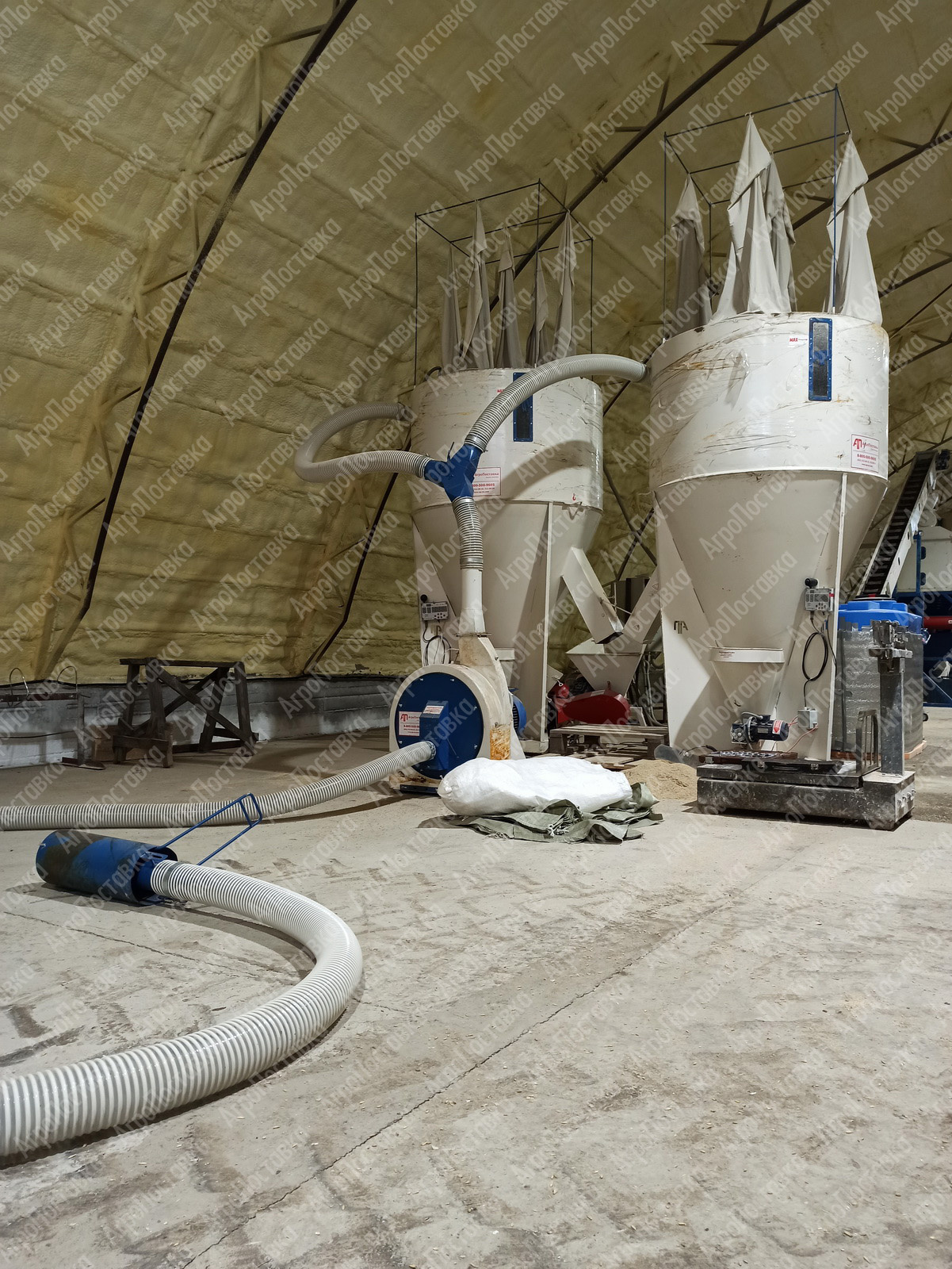

ООО «СПБ-АГРО»Комбикормовый мини-завод серии ПРОК-1,3 Мах
предназначен для приготовления сыпучего комбикорма с добавлением БМВД:
— для молочно-товарных ферм поголовьем до 150 голов;
— для малых овцеводческих хозяйств.
— для свиноводческих хозяйств до 500 голов
— для птицеводческих хозяйств (перепелиные, страусиные, гусиные фермы)
На комбикормовом мини-заводе 1,3 можно производить продукцию двух видов: полнорационные комбикорма с добавлением БМВД и комбикорм-концентраты. Белково-витаминные добавки, как правило, востребованы крупными агрокомпаниями, которые используют их для производства собственных кормов на основе фуража. Полнорационные корма готовы к употреблению животными и не предусматривают никаких добавок, так как изначально обладают всеми необходимыми питательными веществами. Комбикорм-концентраты применяются для того, чтобы компенсировать в установленном рационе недостаток основных питательных веществ.
РЕКОМЕНДУЕМЫЙ вариант комплектации:
1. Дробилка 11:
― Тип--11, габаритные размеры 810*735*1050мм.
― Мощность –11 кВт производительность (по пшенице) – мин. 1300 кг/ч
― Регулировка помола – сменные сита, в комплекте – 3шт. диаметр ячеек 4, 5, 6мм.
― Рабочий орган – молотки-20шт. (сталь 65Г).В ЗИП – 1 комплект молотков.
― Вес – 170кг.
― Инжектор
― Сепаратор с установленным магнитом.
― Шланг всасывающий 10м диаметр = 100мм.
― Шланг нагнетательный 3м диаметр = 127мм
+ Общий пульт управления А + тройной режим пуска с защитой
2. Смеситель кормовой СМ-2,3:
— Тип См-, габаритные размеры без аспирационной системы: высота 2500 или 3050мм, максимальный диаметр 1500 или 1850мм, объем – 2,3 куба! вместимость 1100 кг, по комбикорму!
— Тип смешивания – вертикальный шнек диаметр = 320мм, частота вращения 370об/мин.
— Привод – эл. двигатель 3кВт – 1500 об/мин.
— Система аспирации: высота – 1.3 м, рукав диаметр = 400мм – 5шт.
— Вес 400кг.
— Время смешивания ― 10-15мин.
— Однородность до 92%.
— Время выгрузки ― 10-12мин.
3. Весы Механические или Электронные
― Грузоподъемность 2000кг, тара 1000кг.
― Габаритный размер 1300мм*1300мм*300мм
― Точность взвешивания – 1кг.
4. Гранулятор ZLSP-260: Производительность 400-500 кг/ч или Гранулятор ZLSP-300С: Производительность 700-800 кг/ч или Гранулятор ZLSP-400С: Производительность 770-1050 кг/ч
