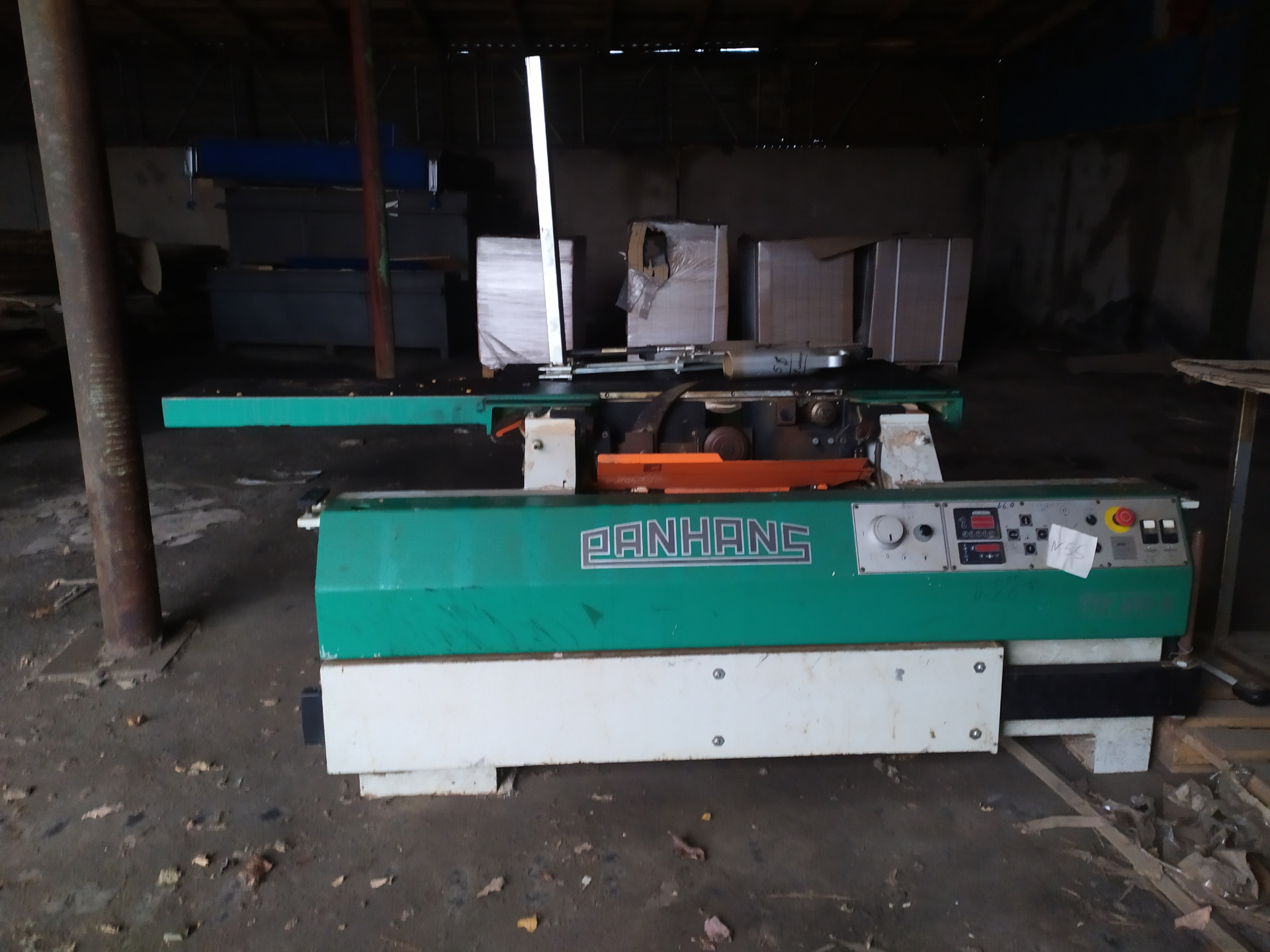

Форматно-раскроечный станок PANHANS тип 690-B easy4mat предназначен для точного раскроя древесно-плитных материалов. Надёжная конструкция станка позволяет получить превосходные результаты. Станок имеет стальную высокопрочную станину в современном исполнении, прочную столешницу ребристой литой конструкции и удлинённый стол.
Наклон пильного агрегата составляет 0 – 45 °, имеет систему быстрого зажима пильного диска АРА. Наличие в станке форматно-раскроечном PANHANS тип 690-B easy4mat системы управления регулировки подъема, опускания и наклона пильного агрегата, дигитального индикатора с данными о высоте пропила и количеству оборотов, способствует абсолютно точной раскройке материала.
Регулировка высоты осуществляется и при помощи двойных направляющих. Форматно-раскроечный станок PANHANS тип 690-B easy4mat оснащён также алюминиевой роликовой кареткой со стальными точными направляющими, точной регулировкой продольного упора, угловым упором- ширина пропила справа от пильного диска составляет 1250 мм.
Поперечные салазки с выдвигаемым поперечным упором применяются с двух сторон. Форматно-раскроечный станок PANHANS тип 690-B easy4mat имеет удобные зажимы для поперечного упора, аспирационный защитный кожух (тип 1794) на расклинивающем ноже, для пильных дисков до 315 мм. Автоматический тормоз мотора позволяет при необходимости быстро остановить станок. Для работы станок требует напряжения в 400 В/ 50 Гц.
Технические характеристики форматно-раскроечного станка PANHANS тип 690-B easy4mat
0 — 45°
Длина пильной каретки и пропила
3200 мм
Высота пропила максимальная
75 мм
Параметры основного пильного диска
250-315 мм
Скорость вращения основной пилы
4000 оборотов в минуту
Размер основного рабочего стола
685×1200 мм
Высота стола
890 мм
Ширина пропила на направляющей линейке справа
1250 мм
Ширина пропила на упорной поперечной линейке
3200 мм
Патрубки для аспирации
120 и 80 мм
Мощность двигателя основной пилы
5,5 кВт
Занимаемая площадь
5900×5500 мм
Вес станка без упаковки
1050 кг
