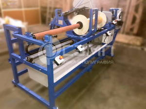

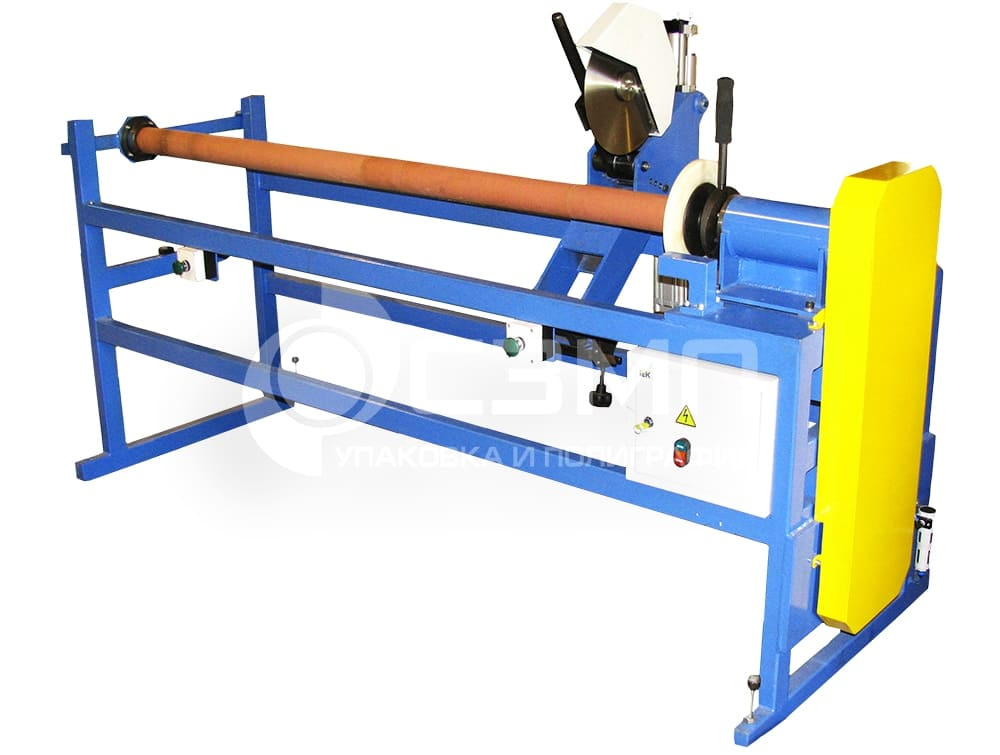

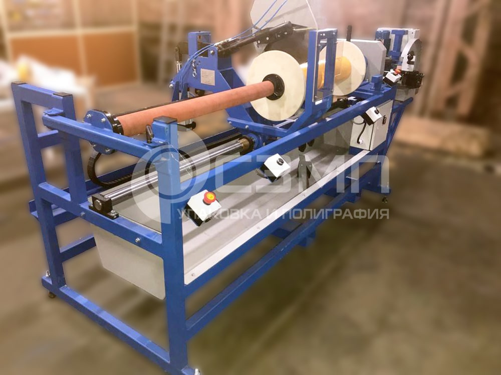

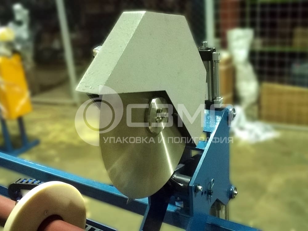

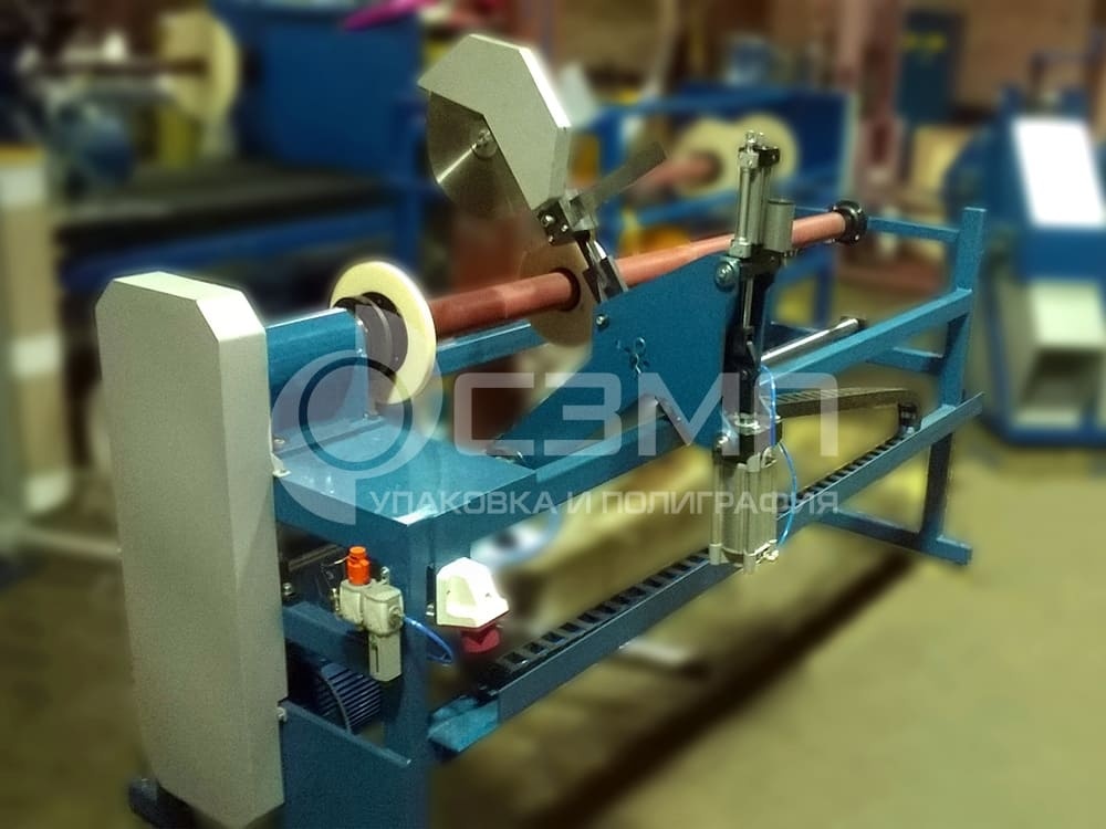

Станок предназначен для резки различных видов клейких лент, ткани, спанбонда, вспененных и других рулонных материалов. Загрузка рулона осуществляется вручную, подача ножа осуществляется при нажатии на кнопку, перемещение узла реза осуществляется вручную. На станке предусмотрены сменные дисковый и сапожный (плоский) нож.
Описание:

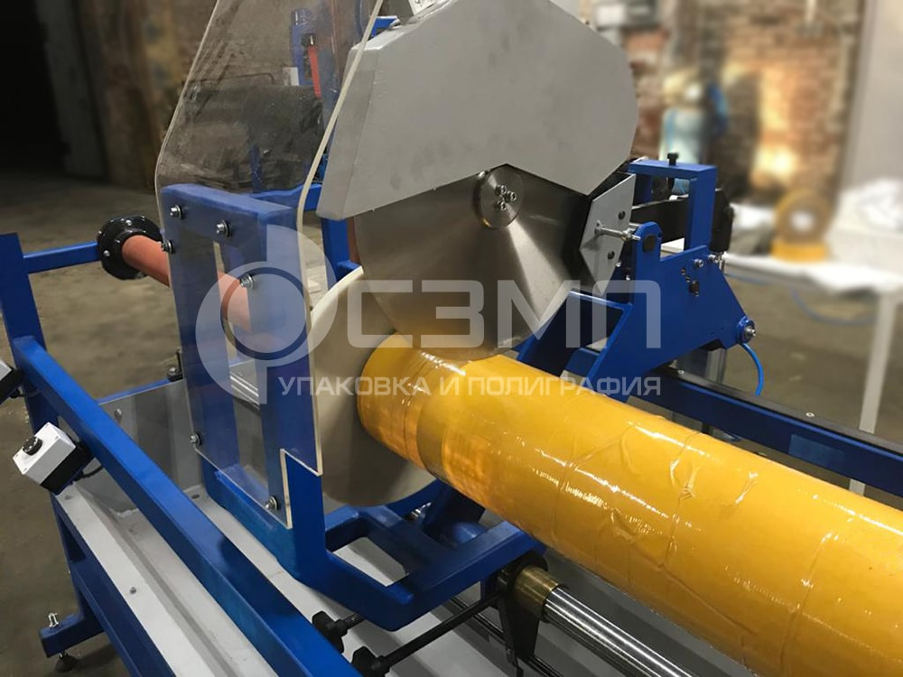

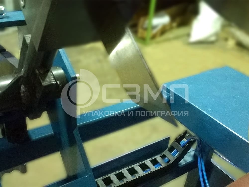

Рулонорезательная машина предназначена для резки рулонов без перемотки различных видов клейких и вспененных материалов. На станке предусмотрена возможность смены дискового на плоский нож.
Опции машины:

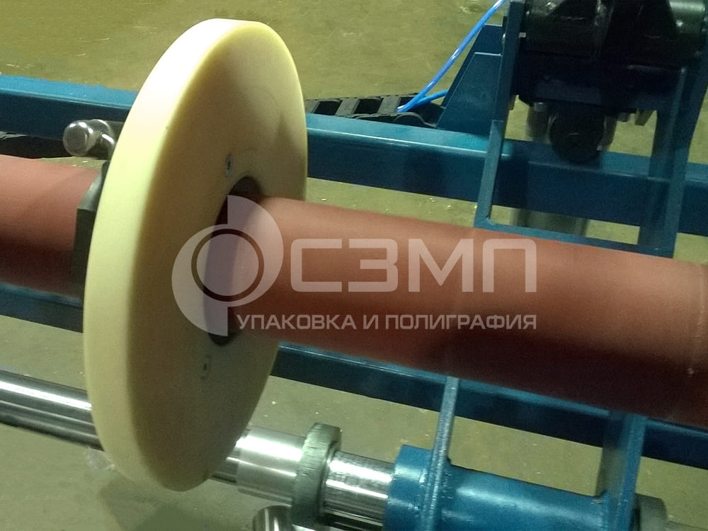

Крепление рулонов кулачковым механизмом фиксации
Ручное перемещение узла реза
Пневматическая подача ножа, при нажатии на кнопку
Дисковый/плоский нож (сменные)
Регулируемая скорость подачи ножа
Предусмотрено увлажнение ножа
Тип станка полуавтомат
Тип ножа дисковый/плоский
Ширина рулонов, мм до 1500
Диаметр рулонов, мм до 250 - 350
Внутренний диаметр рулонов, мм 76
Минимальная ширина нарезаемых рулонов, мм 4
Уровень шума при максимальной скорости, дБА не более 85
Необходимое давление пневмосети, МПа 0,55 - 0,6
Масса станка, кг 370
Габаритные размеры, мм 2400*1000*1330
