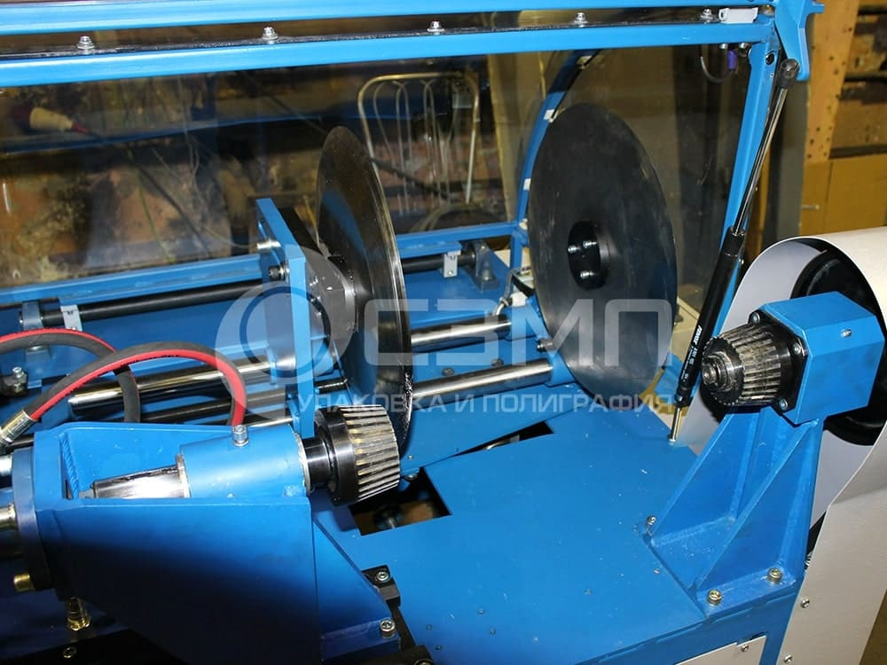

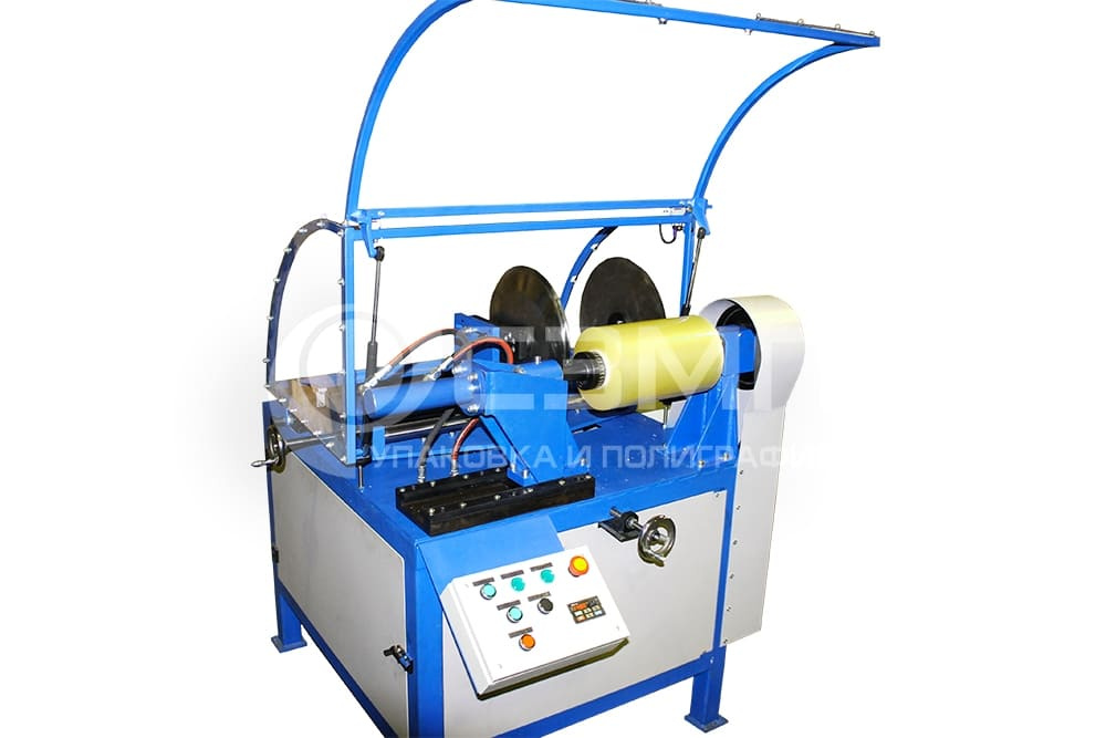

Станок торцовки рулонов ТОРЦОВЩИК СТР-01 предназначен для торцовки рулонов пищевой пленки ПВХ.

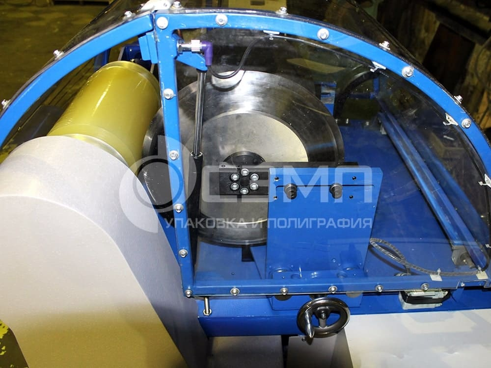

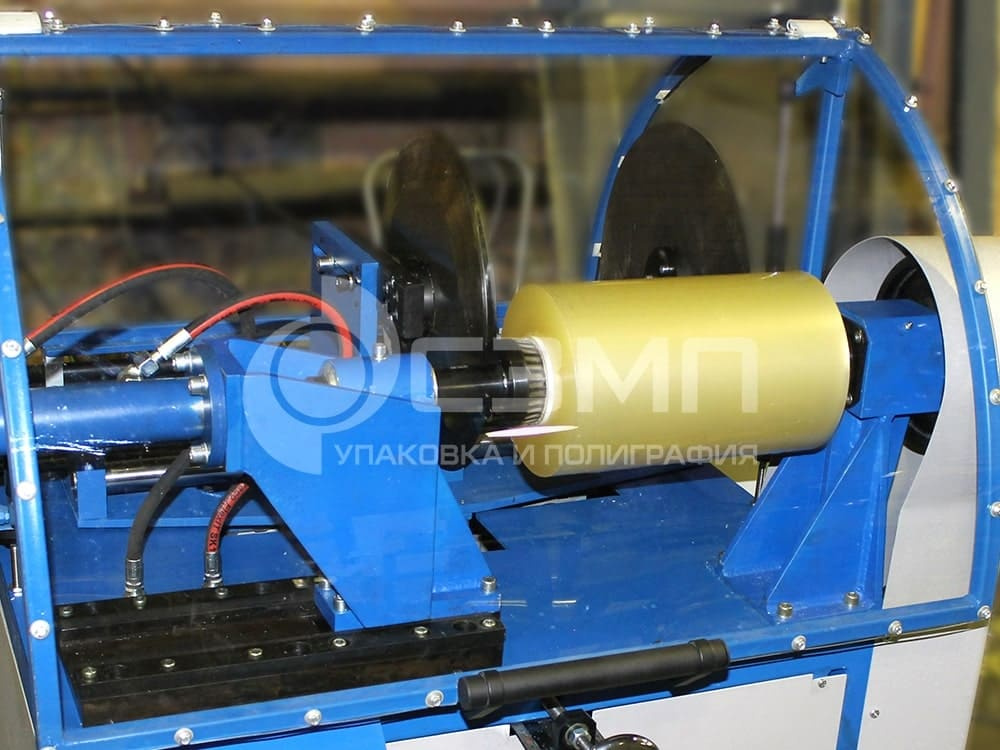

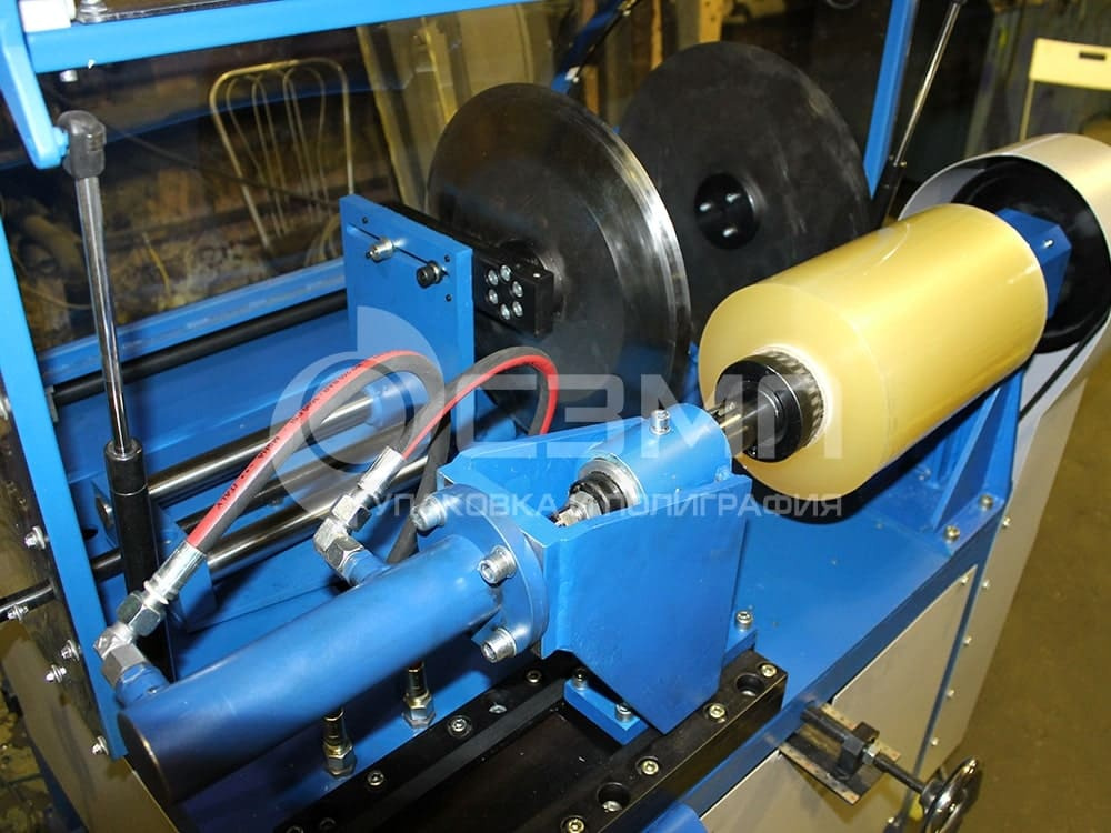

Подрезаемый рулон устанавливается на ведущий конус и фиксируется гидроцилиндром с поджимным конусом нажатием на педаль. Устанавливается необходимая ширина рулона, определяются переднее и заднее положения ножей с помощью штурвалов. Закрывается защитный экран кожуха, затем нажатием кнопки на пульте включается двигатель, обеспечивающий вращение рулона. При нажатии оператором на кнопку «Нож» включается гидроцилиндр, обеспечивающий подачу ножей к рулону.
Вращение на ведущий конус от электродвигателя передается через поликлиновую ременную передачу.
По окончании торцовки оператор снимает рулон.
Тип станка полуавтомат
Тип ножа дисковой
Ширина рулона, мм 300 - 550
Диаметр рулона, мм до 300
Внутренний диаметр рулона, мм 76/110
Максимальный вес рулона, кг 15
Тип используемых ножей дисковые
Подача ножей к рулону гидроцилиндрами при нажатии на кнопку
Сведение и разведение ножей по линейке, механическим штурвальным приводом
Перемещение ножевого узла по ширине рулона механическим штурвальным приводом
Установка рулона на конуса, осуществляется вручную
