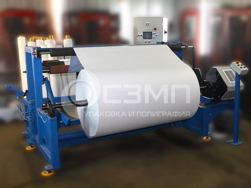

Бобинорезательная машина МРБ-09 напрямую от производителя.Предлагаем Бобинорезательную машину МРБ-09 . Без посредников, напрямую от производителя - ООО "СЗМП". Машина предназначена для резки с...

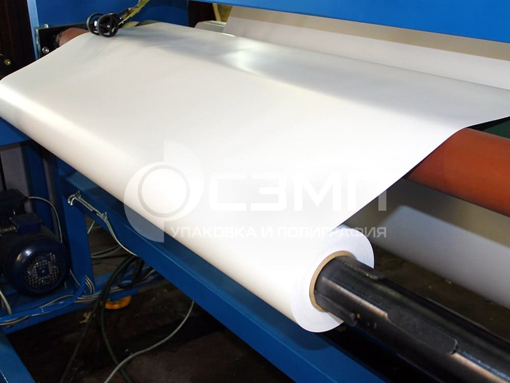

ООО Северо-западное машиностроительное предприятиеМашина предназначена для перемотки различных рулонных материалов. Данная модель позволяет в процессе перемотки обрезать кромку рулона и при необходимости разрезать рулон на две части.

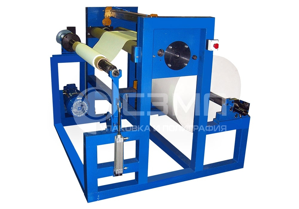

Перемотчик МРБ-06
Диаметр рулона на размотке до 1150 мм
Ширина рулона на размотке до 1680 мм
Внутренний диаметр рулона на размотке 76/152 мм
Диаметр рулона на намотке до 250 мм
Внутренний диаметр рулона на намотке 76/50 мм
Пульт управления сенсорная панель
Материал бумага
Ширина разматываемого рулона, мм до 1680
Диаметр разматываемого рулона, мм до 1000
Внутренний диаметр гильзы разматываемого рулона, мм 76
Внутренний диаметр наматываемого рулона, мм 76
Максимальный диаметр наматываемого рулона, мм 300
Количество одновременно наматываемых рулонов 1 - 2
Количество ножей 2
Скорость перемотки, м/мин до 200

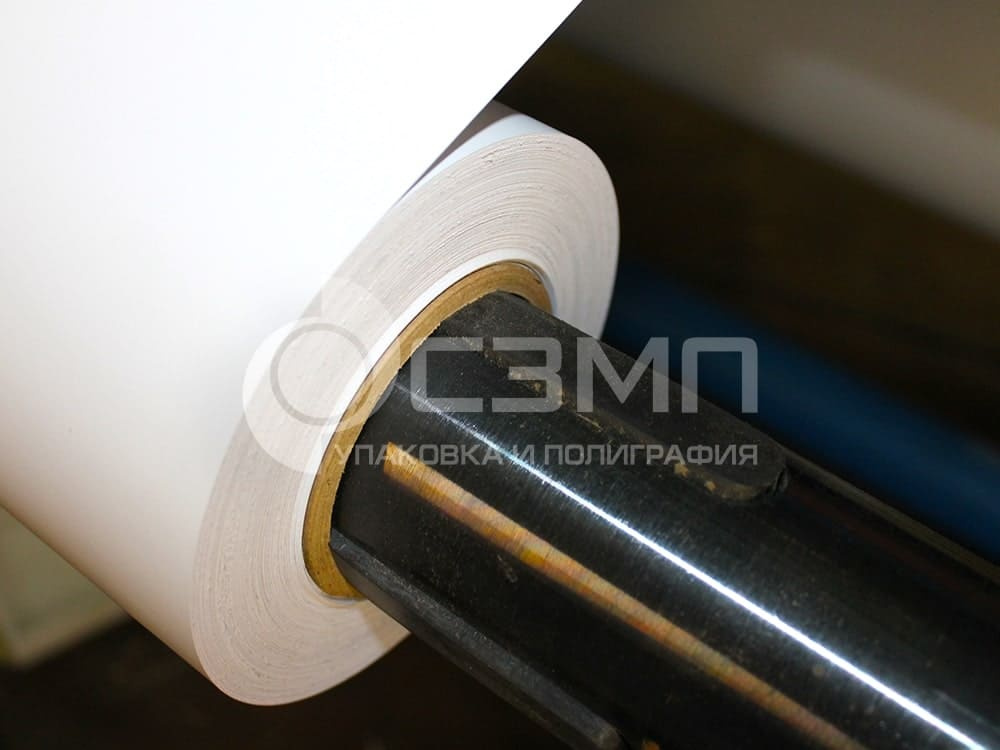

Отдающий вал пневматический разжимной
Необходимое давление пневмосети, МПа 0,55 - 0,6
Точность заданной длины намотки, м ±0,5
Уровень шума при максимальной скорости, дБА не более 85
Максимальная установленная мощность, кВт 6
Масса машины без шкафа управления, кг 1030

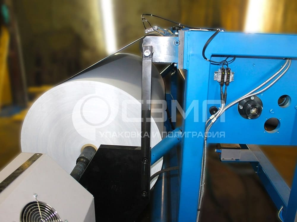

Устройство контроля края кромки рулона дополнительная функция
Гидравлический подъем рулона размотки дополнительная функция
Натяжение материала автоматическое
Датчик диаметра на размотке и намотке есть
Счетчик метража есть
Обрезка кромки есть
