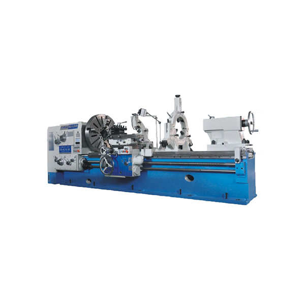

Диапазон использования станков этой серии широк, они могут точно соответствовать требованиям любого вида промышленности, обрабатывая такие детали, как внешний цилиндр, внутреннее отверстие, прорезь, торцевая поверхность и резьба, они также могут соответствовать требованиям сверления. растачивание масляной канавки, шпоночного паза и так далее, это отличное механическое оборудование для токарной обработки осевых, искал.втулочных и специальных поверхностей деталей.
Артикул
CWA6185
CWA61100
CWA6285
CWA62100
 Макс. диаметр обработки над станиной
мм
850
1000
Макс. диаметр устанавливаемой детали
мм
1150
1350
Макс. диаметр обработки над кареткой
мм
510
710
наибольшая длина обточки
мм
1500-16000
Макс. Вес рабочего изделия между центрами
кг
4000
ширина станины ( станка)
мм
600
передний конец шпинделя No.
ISO
A2-11
Диаметр подшипникапереднейоси
мм
160
Диаметр отверстия оси шпинделя
100
размер конуса шпинделя
Metric No.120
число ступеней частоты вращения шпинделя
Ручное управление 4-скоростной бесступенчатый
диапазон скоростей вращения шпинделя
об/мин
5-630
Мощность главного двигателя
kw
AC15
AC18.5
Высокая скорость перемещения мощности двигателя
kw
1.1
сечение стерженя резца
мм
32x32
угол поворота резцедержателя
±90°
смещение резцедержателя
мм
250
поперечное перемещение суппорта
мм
600
Высокая скорость перемещения резцедержателя
мм/мин
900
Высокая скорость бокового смещения резцедержателя
mm/min
1800
Высокая скорость продольного перемещения резцедержателя
мм/мин
3640
метрическая резьба Число и Диапазон
мм
56, 1-120
дюймовая резьба Число и Диапазон
T.P.I
56,30~1/4”
модульная резьба Число и Диапазон
mm
56,0.5-60
Резьба модульного зацепления;   Число и Диапазон
D.P.
56,60-0.5
Продольная подача число и диапазон
м/об
64,0.08-9.6
Боковая подача число и диапазон
м/об
64,0.04-4.8
Продольная подача резцедержателя число и диапазон
м/об
64,0.02-2.4
Диаметр пиноли задней бабки
мм
120
конусообразное отверстие пиноли задней бабки
Morse No.6
Перемещение пиноли задней бабки
мм
250
вес токарного станка (межосевое расстояние 3 м)
кг
6800
7200
Дополнительный вес на 1 м
кг
600
Габаритны машины
(длина х ширина х высота) (3 м)
мм
5150x 1500x 1500
5150x 1600x 1600
Характеристика
Известное устройство переменной скорости инвертора переменного тока, основное управление осуществляется двигателем переменного тока, 4-скоростная бесступенчатая регулировка может быть реализована путем перемещения шестерни. Установлены отличные характеристики крутящего момента и мощности. Операционная система машины управляется электрическим, гидравлическим, механическим механизмом, каретка имеет функции быстрого перемещения и комбинированной подачи, проста в эксплуатации.
Стандартная конфигурация
•4-кулачковый патрон  φ800 мм
•Центр
•Осветительный прибор
•Холодильный агрегат
•Специальные инструменты
Дополнительная конфигурация
•3,4-кулачковый патрон φ320mm, φ800mm, φ1000mm
•Устойчивые упоры φ40~φ350mm, φ50~φ470mm, φ100~φ520mm
•Роликовое поддерживающее устройство φ180~φ520 мм
•Упор для толкателя φ30~φ120mm
•Устройство для поворота конуса
•Расточное устройство
