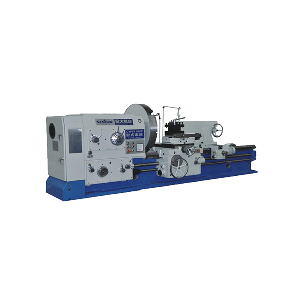

Эта серия станков подходит для бумажной, текстильной, резиновой, энергетической и других отраслей промышленности. Он подходит для обработки больших и очень больших цилиндрических, дисковых и резиновых роликовых усталостных деталей, а также может наматывать различные резьбы в соответствии с технологическими требованиями сверления и расточки и имеет хорошее соотношение производительности и цены по сравнению с аналогичными функциональными тяжелыми изделиями.
Specification
Артикул
CW61100E
CW61125E
CW62100E
CW62125E
Макс. диаметр обработки над станиной
mm
1000
1250
Макс. диаметр устанавливаемой детали
mm
1250
1500
Макс. диаметр обработки над кареткой
mm
650
900
наибольшая длина обточки
mm
1500~16000
Макс. Вес рабочего изделия между центрами
kg
6000、8000、10000
ширина станины ( станка)
mm
755
передний конец шпинделя No
ISO
A2-15
Диаметр подшипникапереднейоси
mm
200、220
отверстие оси шпинделя
mm
130、100
размер конуса шпинделя
Metric No.140,No.120
число ступеней частоты вращения шпинделя
Ручное управление 21 ступень
диапазон скоростей вращения шпинделя
r/min
3.15~315
Мощность главного двигателя
kW
AC22
сечение стерженя резца
mm
45×45
угол поворота резцедержателя
±90°
боковое смещение резцедержателя
mm
продольное перемещение резцедержателя
mm
300
поперечное перемещение суппорта
mm
520
680
метрическая резьба Число и Диапазон
mm
56,1~120
дюймовая резьба Число и Диапазон
T.P.1.
56,30~1/4
модульная резьба Число и Диапазон
mm
56,0.5~60
Резьба модульного зацепления;   Число и Диапазон
D.P.
56,60~0.5
Диаметр пиноли задней бабки
mm
160,200
конусообразное отверстие пиноли задней бабки
Metric No.80,Morse No.6
Перемещение пиноли задней бабки
mm
300
вес токарного станка (межосевое расстояние 3 м)
kg
12000
12500
Дополнительный вес на 1 м
kg
800
Габаритны машины
(длина х ширина х высота) (3 м)
mm
6100x1900x2000
6100x2000x2100
Характеристика
Станок в основном отвечает за токарную обработку деталей большого диаметра и способен обрабатывать торцы, внешние окружности, внутренние отверстия, конические поверхности и метрическую, имперскую, модульную и диаметральную резьбу различных деталей, а также требования к процессу сверления и растачивания. Шпиндель станка имеет трехопорную конструкцию, его тормоз управляется гидравлически, тормоз чувствительный и надежный, а кнопку можно использовать для изменения первого уровня скорости без остановки. Станина имеет n-образное ребро, многослойную конструкцию, подходящую ширину направляющих, хорошую жесткость, высокую виброустойчивость и удобное удаление стружки. Станок также оснащен отдельным масляным насосом для принудительной смазки, а также скользящей пластиной, держателем инструмента и седлом станины, которые могут перемещаться отдельно и быстро, страховкой клемм, резанием с фиксированным диапазоном, задняя бабка может управляться вручную или моторизованно, станок обладает характеристиками высокой жесткости, высокой эффективности, безопасности и надежности, простотой в эксплуатации и красивой формой.
