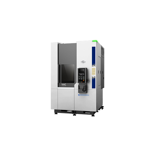

1.Вертикальный токарный станок с ЧПУ серии V2
Компактная и прочная конструкция с высокой жесткостью, подходит для обработки тормозных дисков малого размера, маховика и других автозапчастей, а также корпусов двигателей и водяных насосов, также может использоваться для мягкой и жесткой обточки подшипников малого размера, может выполнять токарную обработку вместо шлифования.
2.Вертикальный токарный станок с ЧПУ серии V4
Он подходит для обработки ступицы колеса, тормозного диска, маховика и других автозапчастей, а также используется для мягкого и жесткого точения подшипников и может осуществлять точение вместо шлифования. С добавлением вспомогательной оси он может осуществлять поворот зажимного инструмента тормозного диска, значительно повышая эффективность и уровень точности обработки.
3.Вертикальный токарный станок с ЧПУ серии V6
Отличные характеристики поглощения вибрации коробчатой конструкции, большее пространство для обработки, подходящее для обработки тормозных ступиц, втулок, корпусов редукторов и других автомобильных деталей, колес лифта, инженерных звездочек, клапанов, корпусов двигателей и т.д., А также в подшипниках мягкой и жесткой обработки могут быть достигнуты за счет точение вместо шлифования. Машина проста в установке различных специальных приспособлений и может использоваться для обработки сложных корпусных деталей и фасонных деталей.
Технические характеристики
Артикул
Единица измерения
V2S
V4S
V6C
V6S
Производительность
Максимальный диаметр обработки над станиной:
мм
Φ500
Φ720
Φ860
Φ1000
 длина обработки
мм
350
650
700
800
диаметр обработки
мм
Φ330
Φ600
Φ800
Φ900
Шпиндель
Тип насадки шпинделя
A2-8
A2-11
A2-11
A2-15
Скорость шпинделя
об/мин
50-3000
50-2500
50-1500
50-800
Мощность основного мотора
кВт
15/18.5βMotor
11/15α Motor
22/30
22/30
37/55
Max крутящий момент шпинделя
нм
472βMotor
530α Motor
1160 Domestic Motor
1159 α Motor
1245
2000
Диаметр патрона
дюйм
10″
15″
21″
24″
Подача
Максимальное быстрое перемещение Ось X
м/мин
30
18
16
10
Максимальное быстрое перемещение Ось Z
м/мин
30
18
16
12
Перемежение
Перемещение по оси Х
мм
200
300
440
800
Перемещение по оси Z
мм
400
690
720
850
Turret
Башня
Horizontal 8-Station
Vertical 6-Station
Размер инструмента
мм
25×25/Φ40
25×25/Φ50
32×32/Φ50
32×32/Φ50
Погрешность
Точность обработки
IT6
IT6-IT7
IT6-IT7
IT6-IT7
Шероховатость поверхности внешнего круга чистовой обточки
μm
Ral. 25
Ral.6
Ral.6
Ral.6
Точность позиционирования
Ось X
0.008
0.008
0.008
0.018
Ось Z
мм
0.008
0.008
0.010
0.020
Точность повторного позиционирования
Ось X
мм
0.004
0.005
0.006
0.0075
Ось Z
мм
0.005
0.005
0.006
0.015
Максимальная нагрузка
Диск
кг
300
400
600
800
Вес машины
Главная машина
кг
4500
7300
10500
15000
Размеры габаритов
ДлинаxШиринаxВысота
мм
2000×1370×2275
2260×1780×3060
2700×2200×3300
3150×2650×3700
Характеристика
1.Встроенная внешняя защита - встроенная структура защиты обеспечивает водонепроницаемость
2.Облегченная внутренняя раздвижная дверь - более низкая рабочее сопротивление и лучшая защита
3.Компактная структура подачи, использование линейного направляющего выступа, быстрая скорость перемещения, хорошая точность обработки, высокая надежность
4.Резервуар для воды делает общую планировку более разумной и занимает меньше места
5. Главный мотор сервопривода, который может обеспечить более лучшее представление мощности
6.Станина имеет более высокую жесткость; увеличенный угол выгрузки стружки более способствует выгрузке стружки
