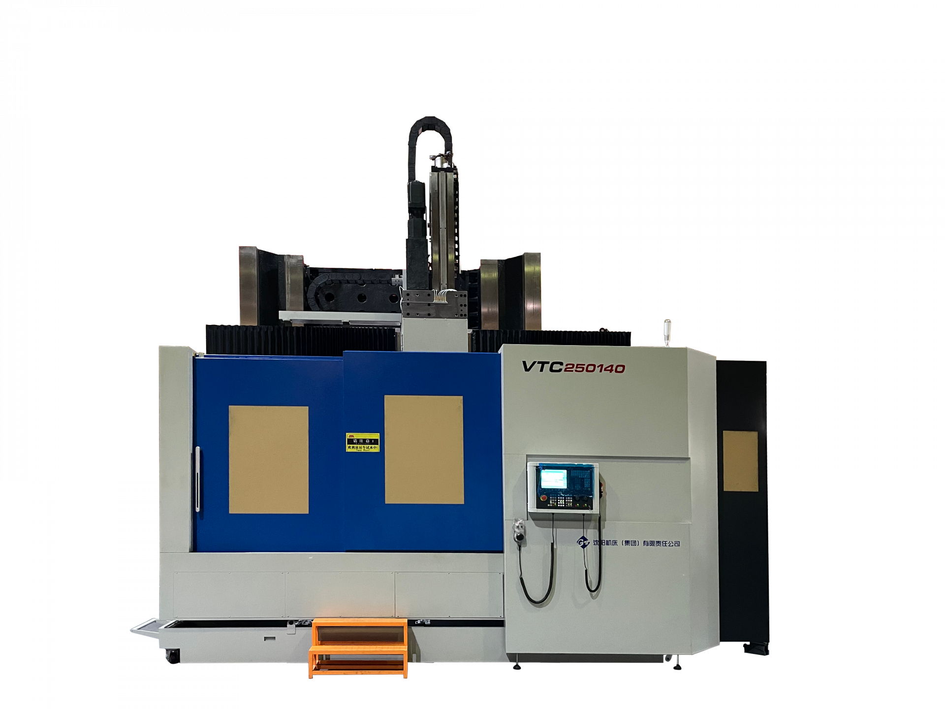

Вертикальный токарный станок с ЧПУ VTC250140 - это продукт нового поколения, разработанный полностью независимо на основе полного усвоения и поглощения передовых зарубежных технологий и сочетания с выгодной технологией вертикального токарного станка с ЧПУ от Shenyang Machine Tool (Group) Co.
Вертикальный токарный станок VTC250140 в основном используется для механической обработки таких отраслей, как общее машиностроение, насосы и клапаны, железнодорожный транспорт, паровые турбины, подшипники, машиностроение, ветроэнергетика и т. д., для обработки различных крупных деталей с высокой точностью, многих процессов и сложных форм.Использование этого станка позволяет сэкономить технологическое оборудование, сократить цикл подготовки производства, обеспечить качество обработки деталей и повысить эффективность производства.
Станок можно использовать для токарной обработки наружных окружностей, внутренних отверстий, торцов и других вращающихся поверхностей за один зажим.Общая компоновка станка состоит из двойных колонн и верхних балок с фиксированным порталом и подъемной траверсой на колоннах.
АртикулЕдиница измеренияВТК250140
Основной параметрДиаметр верстакаmm2000
Диапазон внешних челюстей верстакаmm560-1760
Диапазон внутренней челюсти верстакаmm710-1950
Макс. диаметр колебанияmmφ2500
Max. Диаметр Заготовкиmmφ2500
Макс.вес заготовкиKg16000
Макс.высота заготовкиmm2000
Макс.крутящий момент верстакаН.м35000
Макс.скорость верстакаоб/мин150
Мощность главного двигателя с преобразованием частотыkW55
Пиноль задней бабкиРазмер сечения тела рамыmm240×240
перемещение по оси Xmm-50~+2150
Перемещение по оси Zmm1400
Скорость ПодачиДиапазон скорости подачи при резкемм/мин1-1000
Скорость ускоренного перемещения по оси Xмм/мин8000
Скорость быстрого перемещения по оси Zмм/мин10000
ИнструментРазмеры хвостовика токарного инструментаmm40х40
Макс.сила резания инструментаkN30
ЛучПодъемное движениеmm1400
Скорость подъемамм/мин300
Расстояние между позициямиmm200
Подъемное устройство7 передач и 8 положений
Метод позиционированияГидравлический установочный штифт
Метод инструкции по позиционированиюИнструкция М-функции
Вес МашиныKg40000
Общая электрическая мощностькВА125
Округлость обрабатываемой деталиmm0,01
Постоянство обрабатываемого диаметраmm0,02(при длине измерения 300)
Плоскостность обрабатываемой деталиmm0,03/Ф1000
Шероховатость обрабатываемой деталиμmRa1.6
μmДуговая поверхность, коническая поверхность Ra3.2
Точность Позиционированияось Xmm0,025/1000 (0,02/1000 опциональный замкнутый контур)
ось Zmm0,025/1000 (0,02/1000 опциональный замкнутый контур)
Повторяемостьось Xmm0,008
ось Zmm0,008
