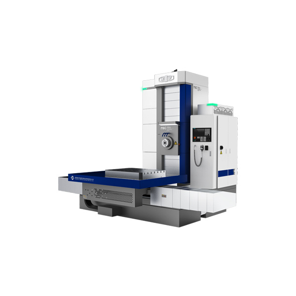

Описание:
Станок выполняет множество функций обработки, таких как расточка, фрезерование, сверление (сверление, расширение, развертка), нарезание резьбы (жесткая нарезка резьбы), зенкование и т.д. Превосходная система ЧПУ делает станок также имеющим функцию линейной интерполяции, круговой интерполяции.
Поворотный стол с ЧПУ может осуществлять многопроцессорную обработку группы отверстий, системы отверстий и плоскости с четырех сторон за один зажим.

Характеристика:
Машина выполнена в виде Т-образной компоновки с одной колонной и коробчатой конструкцией, подвешенной сбоку. Стол и ползун перемещаются по направляющей поперечного сечения (координата по оси X), а колонна закрепляется на ползуне. Стол и ползун перемещаются по горизонтальной направляющей станины (координата по оси X), колонна закреплена на ползуне. Шпиндельная коробка перемещается вертикально вдоль направляющей колонны (координата оси Y), стол с ЧПУ поворачивается на 360° (ось B), шпиндель (ось расточки) перемещается внутри оси фрезерования (координата оси W).
