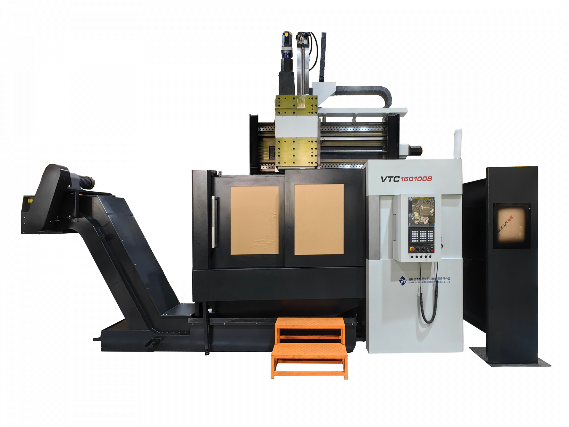

Описание:
Вертикальный токарный станок с ЧПУ VTC160100S - это продукт нового поколения, разработанный полностью независимо на основе полного усвоения и поглощения передовых технологий из-за рубежа в сочетании с выгодной технологией вертикального токарного станка с ЧПУ от Shenyang Machine Tool (Group) Co.
Вертикальный токарный станок VTC160100S в основном используется для механической обработки таких отраслей, как общее машиностроение, насосы и клапаны, железнодорожный транспорт, паровые турбины, подшипники, машиностроение, ветроэнергетика и т. д., для обработки различных крупных деталей с высокой точностью, многих процессов и сложных форм.Использование этого станка позволяет сэкономить технологическое оборудование, сократить цикл подготовки производства, обеспечить качество обработки деталей и повысить эффективность производства.
Станок можно использовать для токарной обработки наружных окружностей, внутренних отверстий, торцов и других вращающихся поверхностей за один зажим.Общая компоновка станка состоит из одной колонны и фиксированной портальной поперечины, поперечная балка в фиксированной конструкции колонны.
АртикулЕдиница измеренияVTC160100S
Основной параметрДиаметр верстакаmm1400
Диапазон внешних челюстей верстакаmm300-1260
Диапазон внутренней челюсти верстакаmm350-1390
Макс. диаметр колебанияmm1600
Max. Диаметр Заготовкиmm1600
Макс.вес заготовкиKg6000
Макс.высота заготовкиmm1000
Макс.крутящий момент верстакаН.м13300
Макс.скорость верстакаоб/мин280
Мощность главного двигателя с преобразованием частотыkW37
Пиноль задней бабкиРазмер сечения тела рамыmm200×200
перемещение по оси Xmm-50~+1520
Перемещение по оси Zmm1000
Скорость ПодачиДиапазон скорости подачи при резкемм/мин1-1000
Скорость ускоренного перемещения по оси Xмм/мин12000
Скорость быстрого перемещения по оси Zмм/мин8000
ИнструментРазмеры хвостовика токарного инструментаmm40X40 (торец, внешний круг)
Макс.сила резания инструментаkN20
Вертикальное перемещение лучаЗафиксированный
Вес МашиныKg20000
Общая электрическая мощностькВА90
Округлость обрабатываемой деталиmm0,01
Постоянство обрабатываемого диаметраmm0,02(при длине измерения 300)
Плоскостность обрабатываемой деталиmm0,03/Ф1000
Шероховатость обрабатываемой деталиμmRa1.6
μmДуговая поверхность, коническая поверхность Ra3.2
Точность Позиционированияось Xmm0,025/1000 (0,02/1000 опциональный замкнутый контур)
ось Zmm0,025/1000 (0,02/1000 опциональный замкнутый контур)
Повторяемостьось Xmm0,008
ось Zmm0,008
