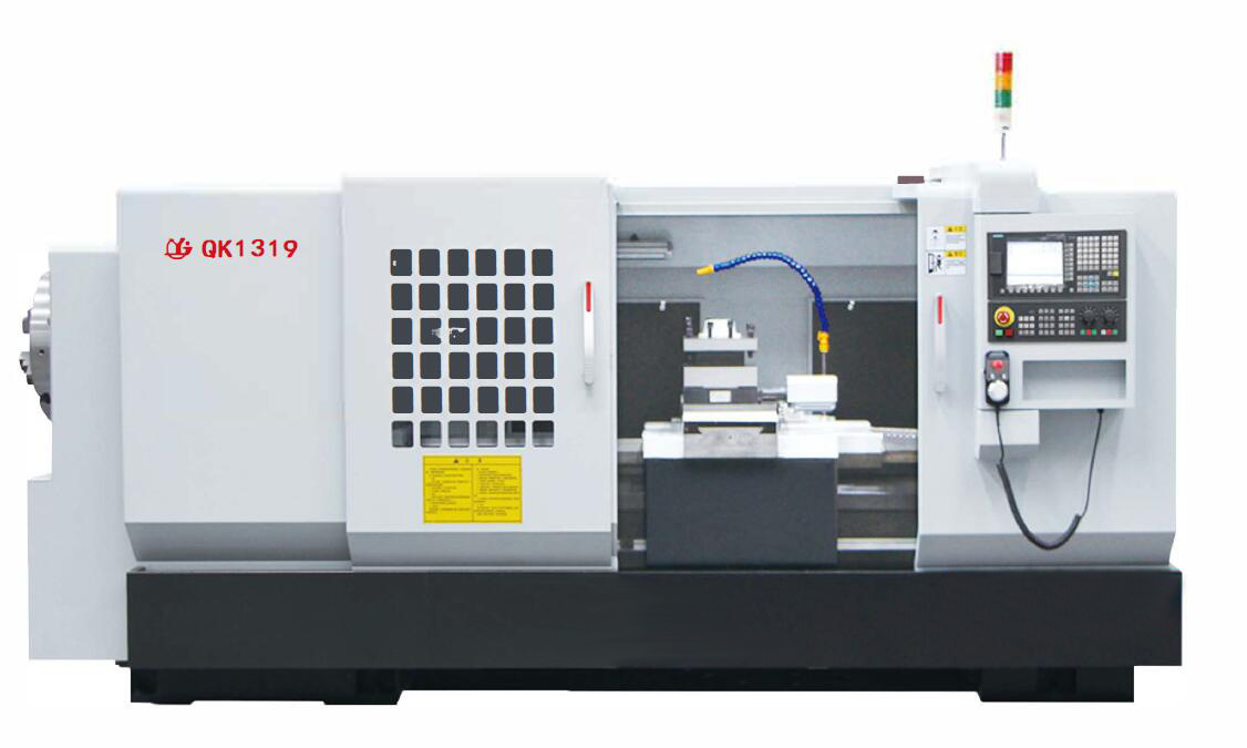

Описание:
Токарный станок с ЧПУ YISHUI этой серии предназначен в основном для обработки внутренней и наружной трубонарезки, включая метрическую, дюймовую, модульную, динамическое позиционирование и коническую резьбу, а также имеет все общие функции токарных станков с ЧПУ общего назначения, такие как обработка внутреннего отверстия и торцевой поверхности валов и дисков. Токарные станки этой серии широко используются в таких отраслях, как нефтедобыча, добыча полезных ископаемых, химическая трубопроводная промышленность и геологоразведка, это высокоэффективное оборудование для обработки и ремонта бурильных труб, буровых штанг, резьбовых муфт сцепления и т. д.
АртикулЕдиница измеренияQK1313QK1319QK1322
Ручное управлениеРучное управлениеГидравлическийРучное управлениеГидравлический
ПроизводительностьОткидная Станинамм630/800630/800630/800
Откидная Поперечного Суппортамм340/520340/520340/520
Расстояние Между Центрамимм1000-60001000-60001000-6000
Диапазон Трубной Резьбымм30-12650-19350-220
Ширина Направляющеймм550550550
Макс. ГрузоподъемностьT333
ШпиндельСкос Отверстия Шпинделямм130206206
Насадка шпинделя-VF.3 СтупениVF.4 СтупениHyd 4 СтупениVF.4 СтупениHyd 4 Ступени
Диапазон Частоты Вращения Шпинделяоб/мин30-80020-60020-600
Зажимной ПатронммΦ400 3-кулачковая ручнаяΦ500 3-Кулачковый с Ручным УправлениемΦ500 3-Кулачковый с Ручным Управлением
Револьверная ГоловкаРевольверная Головка/Резцедержатель-4-Позиционная Револьверная Головка с Чпу 4-Позиционная Револьверная Головка с Чпу 4-Позиционная Револьверная Головка с Чпу
Размер Хвостовика Инструментамм32×3232×3232×32
Механизм ПодачиПеремещение По Оси Xмм320/420320/420320/420
Перемещение По Оси Zмм1000-60001000-60001000-6000
Быстрое Перемещение По Оси Xмм/мин400040004000
Быстрое Перемещение По Оси Zмм/мин600060006000
Задняя БабкаДиаметр Пиноли Задней БабкиммΦ100Φ100Φ100
Скос Пиноли Задней Бабки-МТ5/МТ6МТ5/МТ6МТ5/МТ6
Перемещение Пиноли Задней Бабкимм250250250
ДвигательДвигатель Основного ШпинделякВ111111
Двигатель с Насосом Подачи СожкВ0,250,250,25
РазмерШирина×Высотамм1800×18501880×18501880×1850
Длинамм3300-83003300-83003300-8300
ВесМасса НеттоT04.авг4,6-8,64,7-8,7
Обратите внимание: длина станины станка может быть изменена в соответствии с реальными потребностями в работе, станок на этой странице может выбрать поворотный центр конструкции с прямым приводом серводвигателя с осью C.
Характеристика
● Большое отверстие шпинделя и двойной зажимной патрон обеспечивают обработку труб большого диаметра.
●Цельная станина из высокопрочного железа обеспечивает жесткость и прочность конструкции.
●Ультразвуковая частотная закалка направляющих обеспечивает хорошую износостойкость.
●Контактные поверхности каретки и направляющих используют Turcite B для поддержания точности.
Стандартная Конфигурация
1. Контроллер Сименс
2. револьверная головка с ЧПУ
3. Автоматическая смазка
4. Насос охлаждающей жидкости
5. Полущит
Дополнительная Комплектация
1. Контроллер ЧПУ Fanuc или другой марки
2. Быстросменный резцедержатель
3. Гидравлическая турель или турель Power
4. Пневматический патрон
5. Гидравлическая задняя бабка
6. Пневматический ограничитель положения
7. Рука наладки инструмента
8. Полный щит
