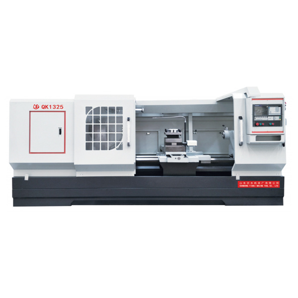

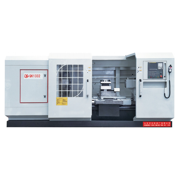

Токарный станок с ЧПУ YISHUI этой серии предназначен в основном для обработки внутренней и наружной трубонарезки, включая метрическую, дюймовую, модульную, динамическое позиционирование и коническую резьбу, а также имеет все общие функции токарных станков с ЧПУ общего назначения, такие как обработка внутреннего отверстия и торцевой поверхности валов и дисков. Токарные станки этой серии широко используются в таких отраслях, как нефтедобыча, добыча полезных ископаемых, химическая трубопроводная промышленность и геологоразведка, это высокоэффективное оборудование для обработки и ремонта бурильных труб, буровых штанг, резьбовых муфт сцепления и т. д.

● Большое отверстие шпинделя и двойной зажимной патрон обеспечивают обработку труб большого диаметра.
●Цельная станина из высокопрочного железа обеспечивает жесткость и прочность конструкции.
●Ультразвуковая частотная закалка направляющих обеспечивает хорошую износостойкость.
●Контактные поверхности каретки и направляющих используют Turcite B для поддержания точности.
