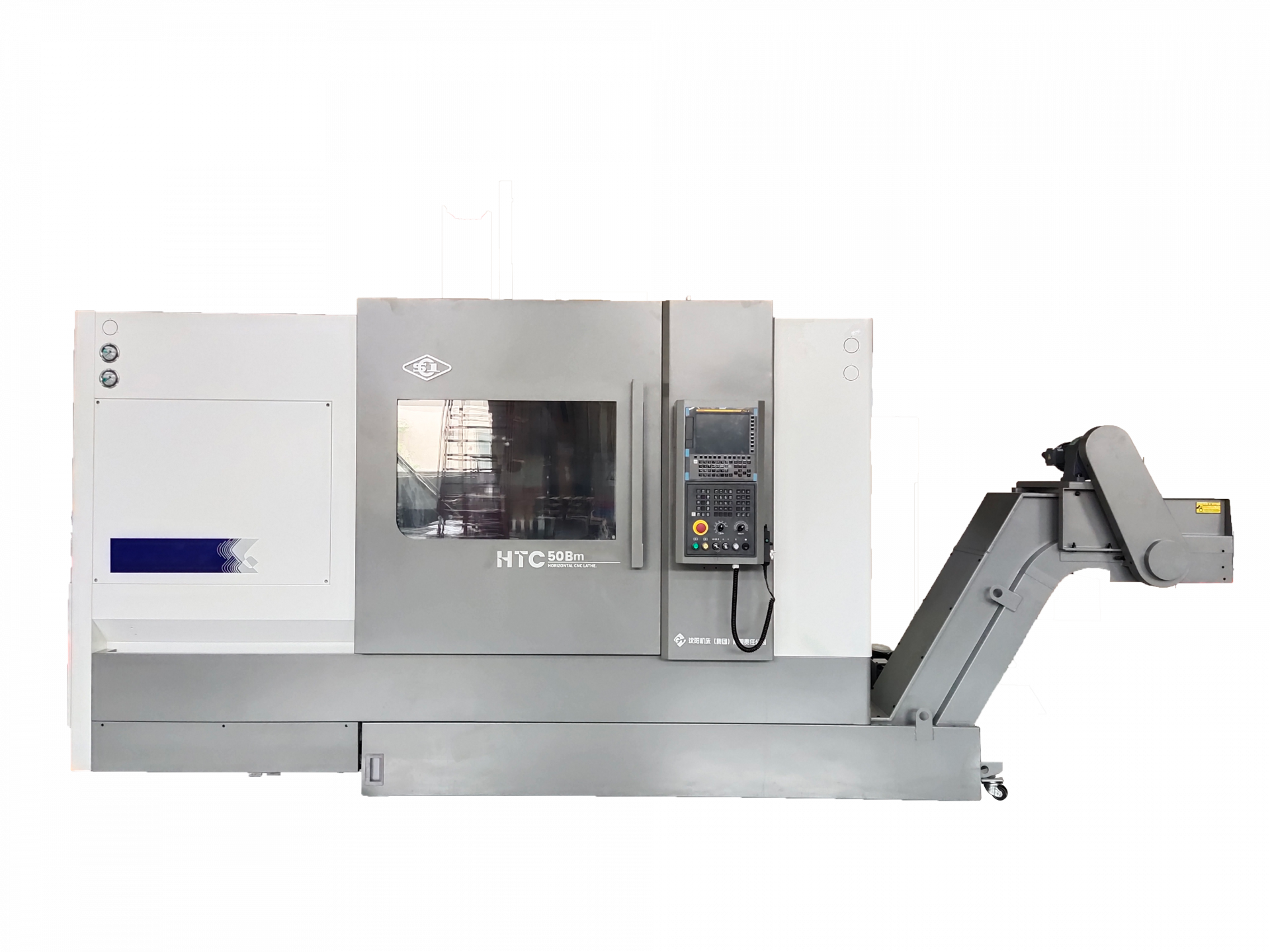

ООО «Крона»Описание: :
1. Задняя бабка высокой жесткости
Задняя бабка имеет встроенную конструкцию с небольшим шпинделем, которая обладает хорошей точностью вращения и высокой жесткостью.Положение всей задней бабки можно отрегулировать, перетащив седло станины.
2. Система подачи высокой жесткости
Чтобы компенсировать удлинение ходового винта, вызванное повышением рабочей температуры, и обеспечить точность позиционирования ходового винта и жесткость системы шарикового винта при его использовании, ходовой винт предварительно натягивается и предварительно натянуты в соответствии с определенным тепловым удлинением перед сборкой, чтобы исключить влияние повышения температуры на точность.
| Артикул | Единица измерения | HTC 50Bm-1000 |
| Макс.диаметр качания над кроватью | mm | 680 |
| Макс.длина резки | mm | 900 |
| Макс.диаметр резки | mm | 460 |
| Макс.диаметр поворота над поперечным суппортом | mm | Φ500 |
| Тип носика шпинделя и код | - | А2-11 |
| Передняя бабка | ||
| Диаметр Обрабатываемого Прутка Шпинделя | mm | Φ104 |
| Диапазон скорости шпинделя/макс.выходной крутящий момент шпинделя | об/мин/Нм | 35~3000/890 |
| (αP50/6000isP) | ||
| Мощность главного двигателя 30 минут/непрерывно | kw | 30/22 |
| Диаметр/тип патрона | Дюйм | 12″ |
| Скорость ускоренного перемещения по оси X | м/мин | 30 |
| Скорость быстрого перемещения по оси Z | м/мин | 30 |
| перемещение по оси X | mm | 240 |
| Перемещение по оси Z | mm | 910 |
| Точность обработки | IT6 | |
| Точность Позиционирования | ||
| ось X | mm | 0,008 мм |
| ось Z | mm | 0,012 мм |
| ось C | 40″ | |
| Повторите точность позиционирования | ||
| ось X | mm | 0,005 мм |
| ось Z | mm | 0,006 мм |
| ось C | 25″ | |
| Диаметр втулки задней бабки | Φ120 | |
| Ход втулки задней бабки | mm | 150 |
| Ход задней бабки | mm | 800 |
| Конус втулки задней бабки | Морс | 5# |
| Стандартный тип резцедержателя | Горизонтальный 12-позиционный | |
| Размер инструмента | ||
| Цилиндрический токарный инструмент | mm | 25×25×150 |
| Диаметр расточной оправки | mm | Φ50/Φ40/Φ32/Φ25 |
| Может ли режущая головка легко выбирать резак | - | Да |
| Макс.скорость электроинструмента | об/мин | 2000 |
| Макс.мощность бурения | мм х мм | 20×0,2 |
| Макс.пропускная способность | мм х мм | М16×2 |
| Макс.мощность измельчения | мм х мм х мм/мин | 25×14×40 |
| Макс.грузоподъемность | ||
| Дисковые заготовки | kg | 200 |
| Заготовки вала | kg | 800 |
| Вес Станка | kg | 7000 |
| Габаритные размеры (Д х Ш х В) | mm | 3700 х 2210 х 2200 |
