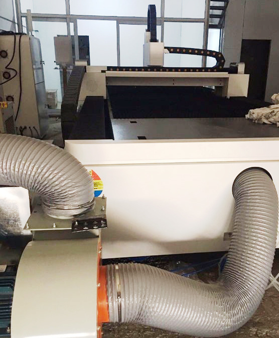

  2. Безупречная система охлаждения/смазки и удаления пыли, благодаря чему лазер работает стабильно, надежно и эффективно.

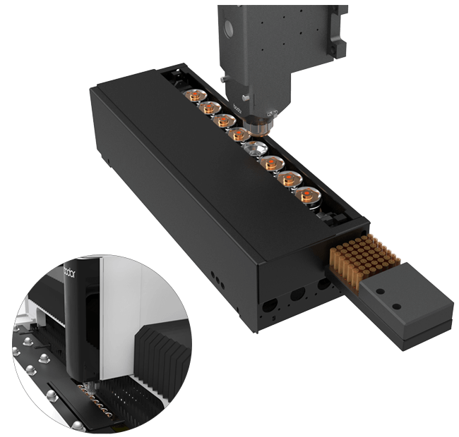

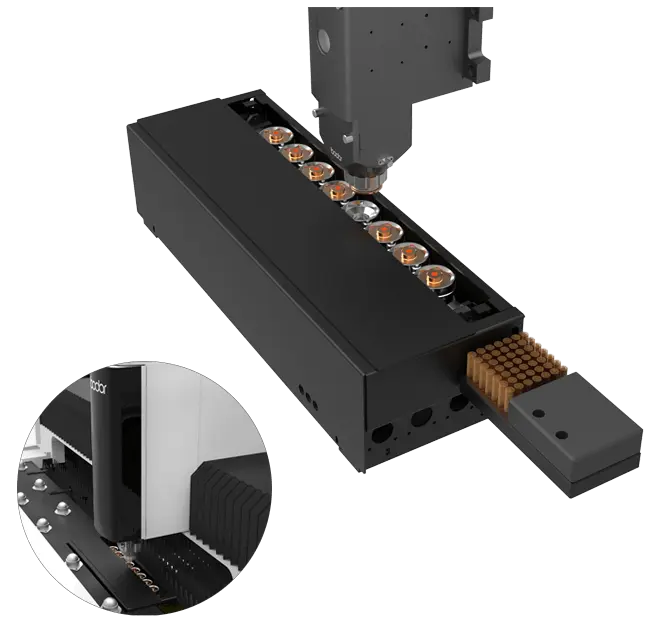

  • Автоматическая замена сопел:
penzui - Лазерный станок по металлу Bodor F1530/P1530
Использование расширенной и точной системы управления обеспечивает автоматическую замену сопел в соответствии с типом материала и толщиной листа, что устраняет необходимость ручной замены сопла, улучшает эффективность и надёжность обработки. Новая функция автоматической калибровки и очистки позволяет полностью автоматизировать калибровку лазерной головки и очистку сопел, что уменьшает монотонную ручную работу. Высокоточная система привода обеспечивает надежную точность и стабильность замены, гарантируя, что каждая замена является абсолютно безопасной. Полностью закрытая защита блока повышает безопасность деталей и персонала.

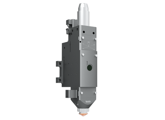

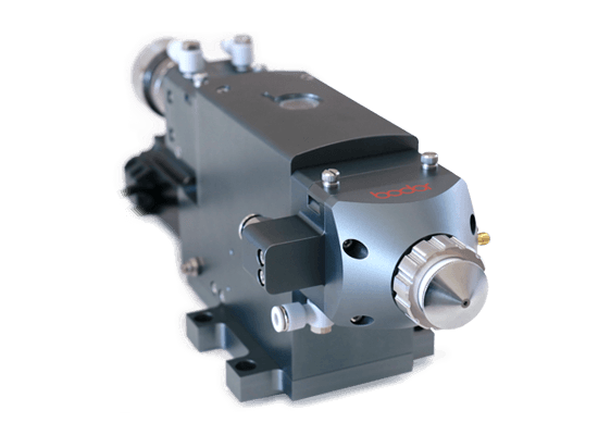

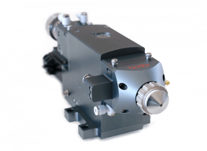

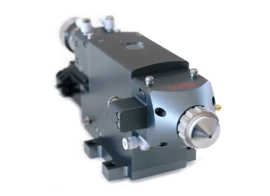

  • Авто фокусная лазерная головка:
Не нужно настраивать фокусное расстояние, наслаждайтесь автофокусом.
jiguangtou1 - Лазерный станок по металлу Bodor F1530/P1530jisu - Лазерный станок по металлу Bodor F1530/P1530
Автоматическая фокусировка.
Автоматическая фокусировка применима к различным фокусным расстояниям, которые контролируются системой управления станком. Точка фокусировки будет автоматически отрегулирована в процессе резки для того, чтобы достигнуть оптимальной резки металлического листа различной толщины.
Свободные руки.
Фокусное расстояние контролируется операционной системой. Нет необходимости применять ручное регулирование, что позволяет эффективно избежать ошибок или неисправностей, вызванных ручными операциями.
Быстродействие.
Применение технологии ускоренной перфорации Bodor Lightning на 90% сокращает время перфорации. Bodor Lightning в сочетании с Bodor Genius создаёт новый процесс перфорации, не зависящий от качества материала, что обеспечивает лучшую процедуру резки, экономию газа и электроэнергии, снижение затрат.
Точность.
Увеличение фокусного расстояние перфорации, раздельная установка фокусного расстояния перфорации и фокусного расстояния резки позволяют повысить точность процесса резки.
Долговечность.
Встроенный двойной контур водяного охлаждения обеспечивает постоянную температуру фокусирующей линзы, предотвращая перегрев и продлевая срок службы линз.
Увеличенная защита коллимирующей линзы и фокусной линзы — тщательно защита ключевых компонентов системы.

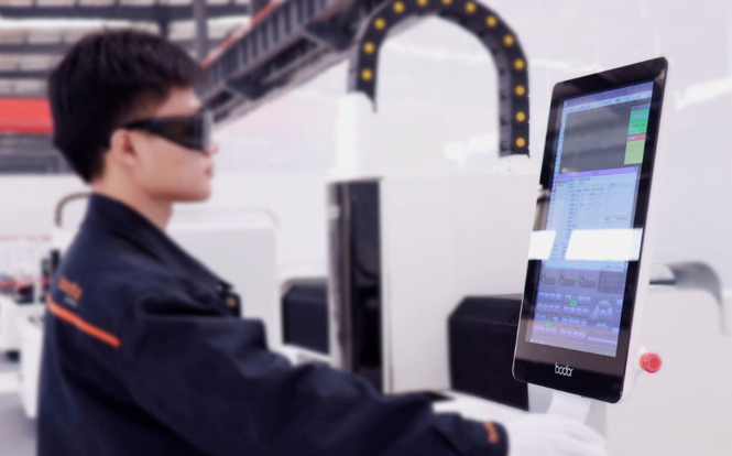

  • Сенсорный экран:
Maauauango r - Лазерный станок по металлу Bodor F1530/P1530
Первый производитель использует собственный пользовательский интерфейс в мире, который позволяет отображать режим резки в реальном времени, делая наблюдение за обработкой более удобным.
1920 * 1080 сенсорный экран.
Сильная водонепроницаемая система, что делает работу более удобной и безопасной.

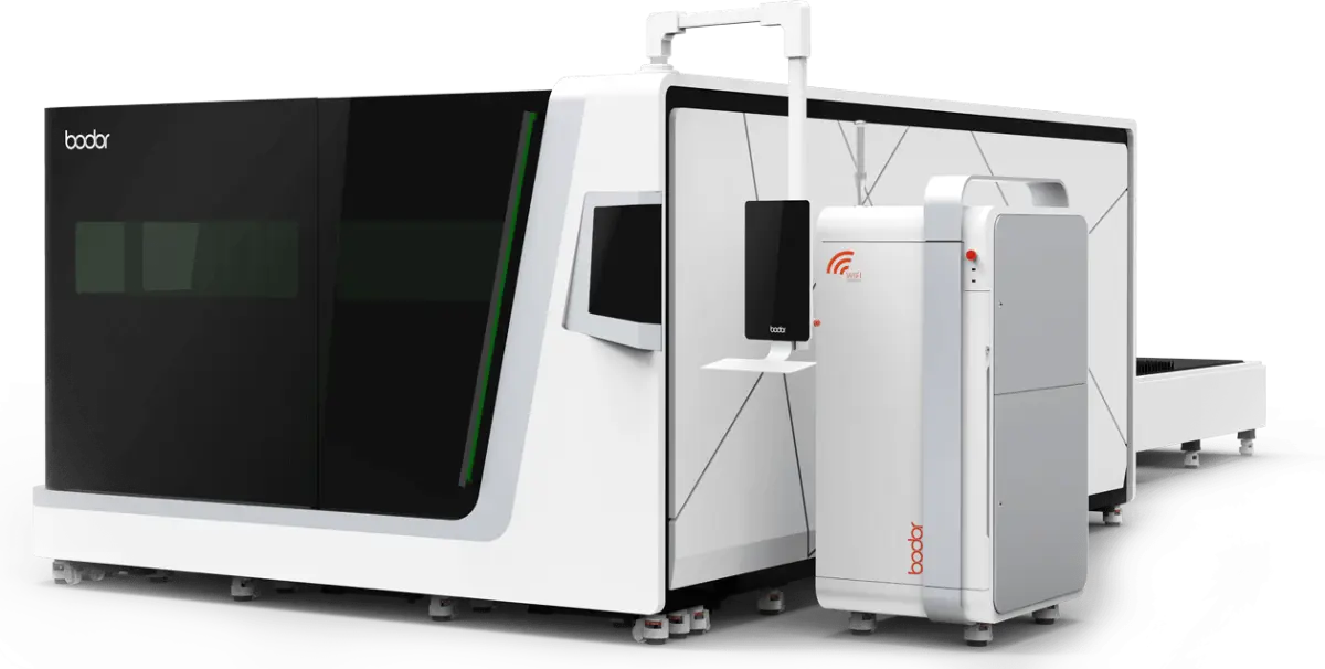

  • Экологично и безопасно:
p2 - Лазерный станок по металлу Bodor F1530/P1530

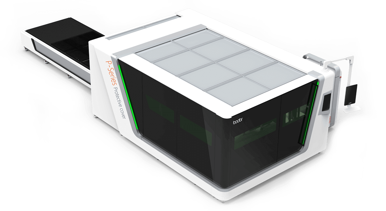

Полный защитный кабинет. Усовершенствованная модель P1530.
  • Полный защитный кабинет, улучшает безопасность.
  • Защитное стекло изолирует лазерное излучение от людей.
  • система автоматического сбора дыма и пыли делает чистую рабочую среду.
  • интеллектуальная система мониторинга снижает уровень аварийности.
