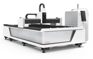

Лазерный станок по металлу Bodor F1530
Обновлено 21.03.2024 880533
Цена указана с НДС!
Мировой бренд BODOR, имеет не только швейцарский дизайн, но и соответствует всем Европейским стандартам, сертификаты — CE, SGS, FDA, ISO, и др.). Одна из немногих компаний которая предоставляет 3 года гарантии на станок и на источник (Maxphotonics). А так же может решать программные проблемы со станком удаленно, за счет имеющегося в станке модуля wifi.
Данное оборудование обладает мощной конструкцией c единственной в мире чугунной литой станиной и ультра низким потреблением энергии, а так же большой скоростью резания. Имеет сильную амортизацию и износостойкость. Низкая температурная чувствительность и минимальная деформация станины уменьшают потери точности оборудования при эксплуатации, поэтому точность станка поддерживается на высшем уровне в течение длительного времени.
Оптоволоконный источник посылает лазерный луч на лист с помощью оптоволоконных кабелей, результатом чего качество резки получается выше по сравнению с другими альтернативными методами. Данная технология оптоволоконной лазерной резки доказывает высочайшее качество резания на очень высоких скоростях. Потребление энергии на 70% меньше по сравнению с лазерами СО2. Все это в совокупности дает качественную резку светоотражающих материалов, таких как алюминий, железо, латунь и др.
При покупке станка Bodor F1530 у нас, Вы получаете систему охлаждения (чиллер), а также систему вентиляции бесплатно.
Основные характеристики:
  1. Высокопроизводительный лазер Maxphotonics со стабильной операционной системой, обеспечивающие наилучшее качество резки. По вашему запросу  возможна установка немецкого лазера IPG (опция).
  2. Безупречная система охлаждения/смазки и удаления пыли, благодаря чему лазер работает стабильно, надежно и эффективно.
  3. Монолитная перекладина обеспечивают лазеру высокую жесткость, стабильность, и виброустойчивость.
  4. Лазер обеспечивает стабильную качественную резку различных металлов и сплавов.
  5. С помощью специализированной CAM/CAD системы автоматического программирования, и встроенного программного обеспечения, этот лазер позволяет минимизировать отходы сырья.
  6. Лазер может работать через сетевой кабель непосредственно с системой ЧПУ для удаленной связи и мониторинга процесса лазерной резки.
Автоматическая фокусировка.
Автоматическая фокусировка применима к различным фокусным расстояниям, которые контролируются системой управления станком. Точка фокусировки будет автоматически отрегулирована в процессе резки для того, чтобы достигнуть оптимальной резки металлического листа различной толщины.
Свободные руки.
Фокусное расстояние контролируется операционной системой. Нет необходимости применять ручное регулирование, что позволяет эффективно избежать ошибок или неисправностей, вызванных ручными операциями.
Быстродействие.
Применение технологии ускоренной перфорации Bodor Lightning на 90% сокращает время перфорации. Bodor Lightning в сочетании с Bodor Genius создаёт новый процесс перфорации, не зависящий от качества материала, что обеспечивает лучшую процедуру резки, экономию газа и электроэнергии, снижение затрат.
Точность.
Увеличение фокусного расстояние перфорации, раздельная установка фокусного расстояния перфорации и фокусного расстояния резки позволяют повысить точность процесса резки.
Долговечность.
Встроенный двойной контур водяного охлаждения обеспечивает постоянную температуру фокусирующей линзы, предотвращая перегрев и продлевая срок службы линз.
Увеличенная защита коллимирующей линзы и фокусной линзы — тщательно защита ключевых компонентов системы.
Наименование характеристики
Значение характеристики
Модель
F1530
Мощность лазера
500W
Макс. Размеры листа
3000х1500 мм
Станина
Чугунная
Точность позиционирования
±0.03мм
Точность повтор позиционирования
±0.02мм
Ось X/Y макс. скорость движения
100м/мин
Ось X/Y макс. скорость резки
30м/мин
Ось Z ход движения
100мм
Голова
Bodor Genius / Швейцария «Raytools»
Поддерживаемое программное обеспечение
CorelDRAW, Autocad, Photoshop, AI
Поддерживаемые графические форматы
AI、PLT、DXF、GBX、NC
Тип охлаждения
Водяное
Передача
шестерня-рейка Тайвань
Привод
Серводвигатель «Yaskawa» Япония
Направляющие
«Hiwin» квадратные направляющие Тайвань
Система управления
Bodor pro
Редуктор
«MOTOREDUCER» Франция
Электрокомпоненты
«Schneider» Франция
Пневматические компоненты
«SMC» Япония
Операционная система ПК
Windows 7/8(32/64)
Вспомогательный газ
Воздух, кислород, азот
Мин. ширина реза
0.1 мм
Питание
380 В/50 Гц/16 А
Максимальная толщина обрабатываемого материала
Углеродистая сталь
6мм
Нержавейка
2.7мм
Алюминий/Латунь
2мм
